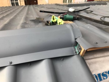

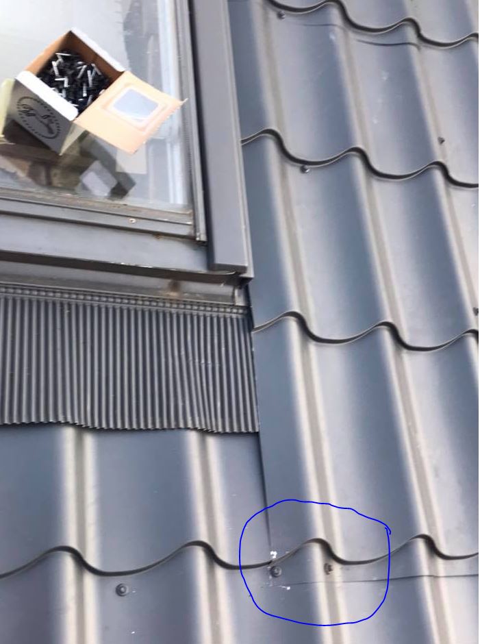

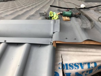

MamaMy - майстор
Май аз разбрах по-добре. Като режеш керемидите покрай прозореца трябва да дойде ниска част. При теб и от двете страни върви надолу висока част.
Фитилчо - майстор
Мне, ей тук е проблема
