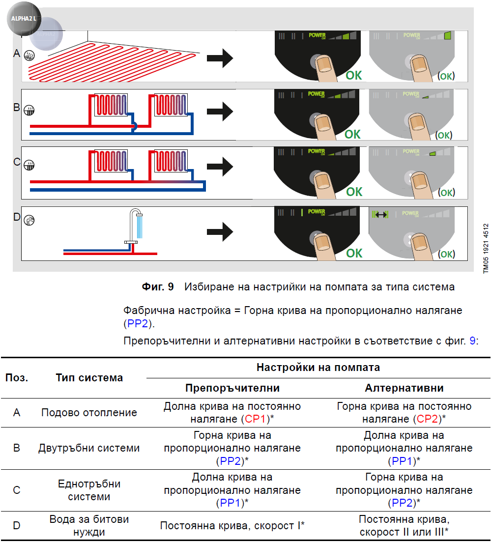

Здравейте, проблемът с шума си остана, помпата на котела не може да се намали под определена стойност, не знам защо така е направена. Става въпрос за газов двуконтурен котел, може би заради типа котел е сложена помпа съответстваща на мощността на този котел за квадратурата на жилището, един вид все едно котела е по-мощен за това жилище, така го разбирам аз в моя случай. Техниците от тази фирма ми казаха, че на 95% от хората с термоглави им шумят радиаторите, което на мен ми звучи абсурдно, но предполагам, че има голямо значение какъв е котела и цялата инсталация, и т.н.

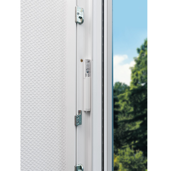

Здравей,
Аз ползвам HMIP-eTRV-2; HmIP-WTH-2 и HmIP-SWDO-I. Последният се монтира прекрасно вътре м/у крилото и касата и се вижда само, когато прозореца е отворен. Монтирал съм го в горния край, и регистрира и двата начина на отваряне на прозореца: 'крило' и 'ножица'. Доволен съм от избраните модули, макар и скъпички :-D . HmIP-SWDM според мен е твърде 'олд фешън' :-) .

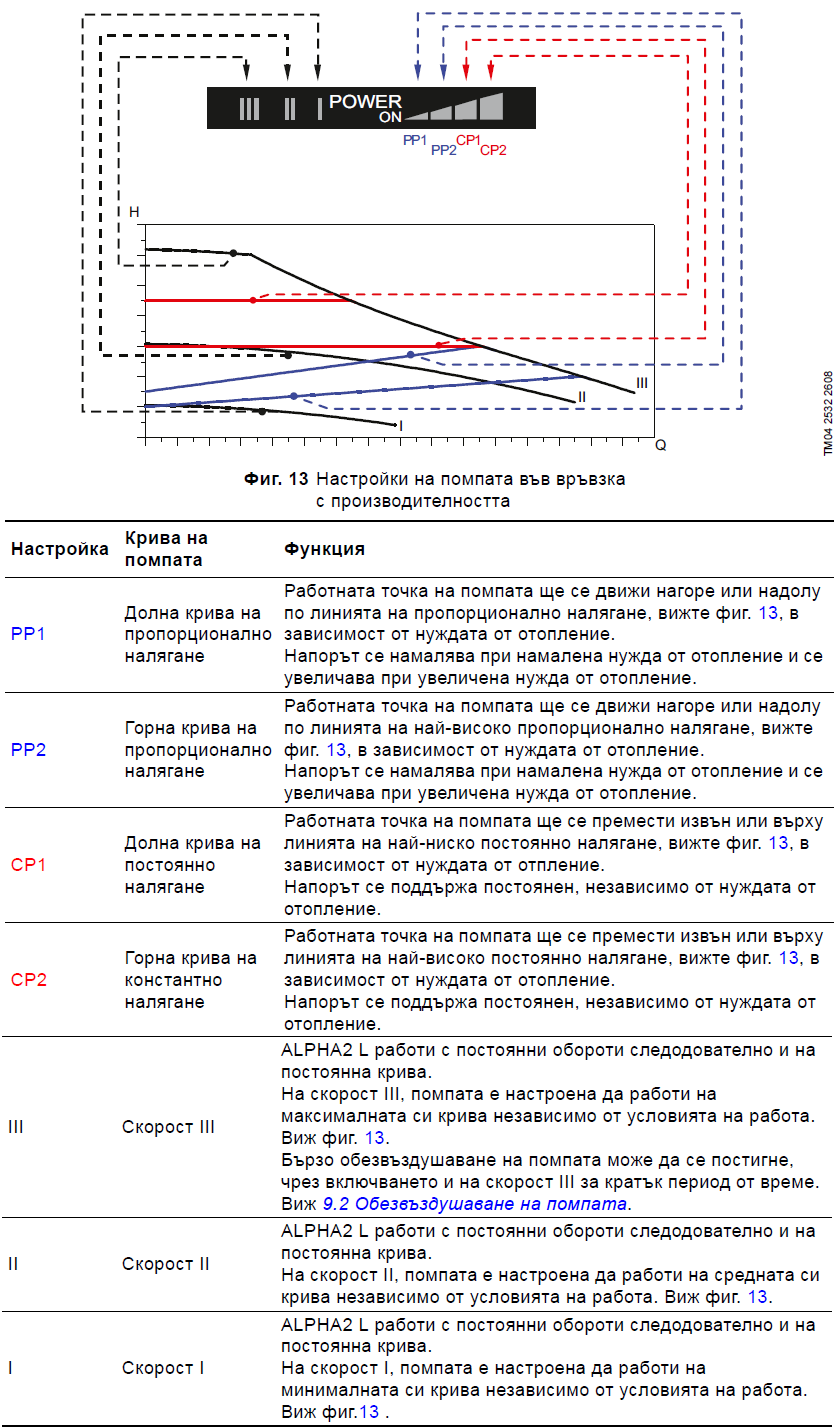

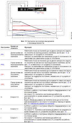

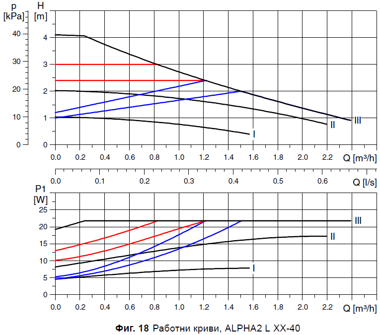

ср дек 08, 2021 11:08 pmNinobg написа:
Разбира се, че ще шумят. По-нагоре беше обяснено и 'защо?'.
Едно от възможните решения е използването на помпа Grungfos ALPHA 2L (примерно, но не задължително) в режим PP-I или PP-II, като предполагам има и други с подобна функционалност. Този режим осигурява пропорционално налягане и се използва при свързани в паралел радиатори.
Или казано по друг начин:
При отворен 1 радиатор на 30% ще осигури налягане 1 бар и разхор 10 л./ч. с консумация 5 Вт, а при отворени няколко радиатора на 100% ще осигури налягане 2 бар и разхор 120 л./ч. с консумация 20 Вт.
/цифрите не са точни, а примерни с цел да се онагледи принципа на работа в този режим/
За подробности вж. диаграмата на помпата.
Пробвате на PP-I и ако не е достатъчно пробвате на PP-II. Моята в момента е в режим PP-II и имам 7 радиатора с електронни термоглави и една лира с механична термоглава (защото нямам физическо място за електронна). При по-топло време и PP-I ми върши работа. Нямам никакъв шум.
