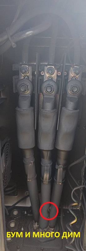

Е, това са някакви си дребни кабелчета че и с дребни повреди - само му се сбръчкала изолацията. :?
Ей това няма ремонт - тотал щета. Всичко вътре вече е проводимо. :)
БУМ И МНОГО ДИМ.jpg (61.63 KиБ) Видяна 2033 пъти

Това е така, но аз ти дадох пример от автомобилна (автобусна) инсталация. Докато работих като жичкджия в една автобусна фирма се нагледах на шофьоро-монтьорски простотии. Нали всички разбират от токове постоянно закачваха акумулаторите на обратно. След такава размяна на поляритета да видиш какво е тотал щета. Заминава половината инсталация на автобуса която е вързана преди ключ-масата. Всичко съдържащо електроника, 7кв генератор плюс една РК1К с кабели и два акумулатора по 200Ач. Осигуряваха ми работа за 1 седмица :lol:
