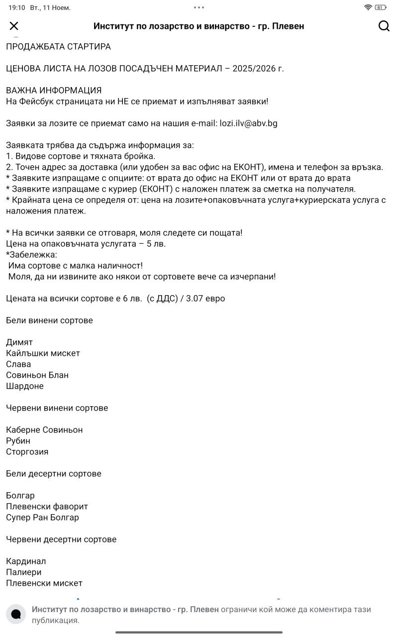

На какво разстояние, се засаждат лозите? През метър и половина добре ли е?
Предвид разстоянието от около 2м. между двата реда, остави им малко повече разстояние!
miroki - майстор
Сложи на всеки кол. Мен ми се видя, че вече има. За лозе винени сортове на 1,20. Десертни на по-рядко. За асма е добре да я пуснеш голяма, по-малко лози, повече площ.
Есенното засаждане съм го приключил.
aleksnp - специалист
Ще садим лозички. Аз купих Кардинал.
