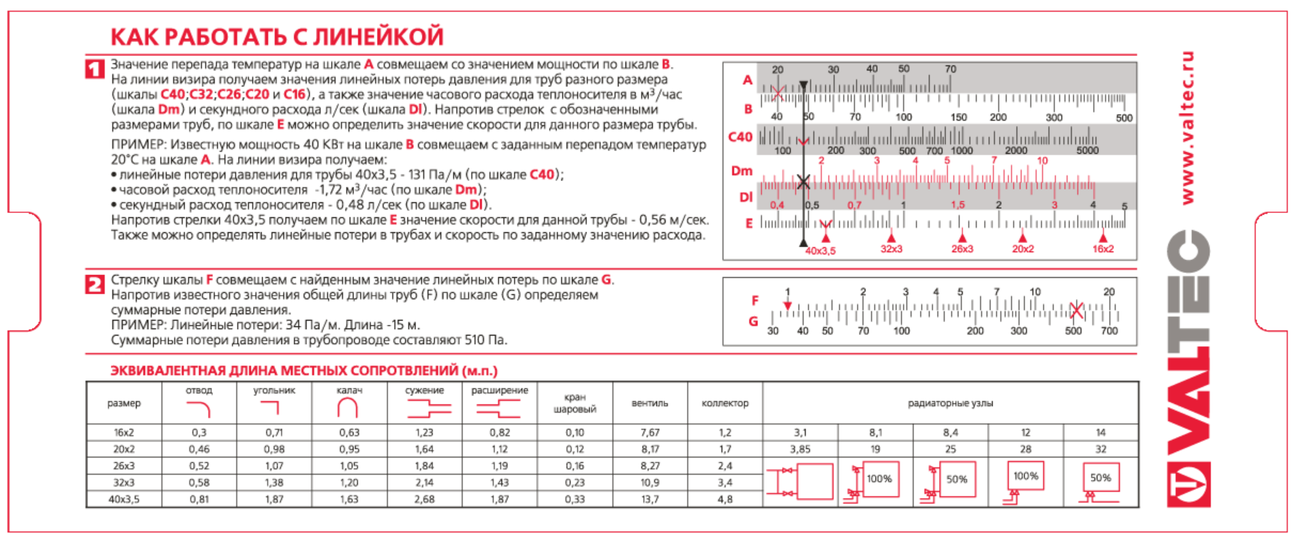

Този кръг от 130м при 4л/м му трябват 1.8м воден стълб при идеални условия (права тръба). Ако грубо ги умножим по 2 стават 3.5м. И аз (колкото и да съм бос) го виждам като прекалено тегав този кръг.
Ето ти един руски калкулатор. https://valtec.ru/document/calculate/flash.html
Там може да видиш един плавен завой на 90гр, един плавен завой на 180гр, какъв еквивалент на линейни метри тръби трябва да се добавят в калкулатора.
Дадено е всяко стеснение, разширение, сферичен каран, клапан, колектор и т.н. колко съпротивление добаят.
И всичко това е при идеални условия!
Знаем, че увеличаване на дебита двойно-води до четворно покачване на съпротивлението.
Тръбичка ф 16х2 вътешно е 12мм
Добавяме и компресиони фитинги или евроконуси със стена 1-1.5мм и проходното сечеие става 9-10мм
Абе трагедия!

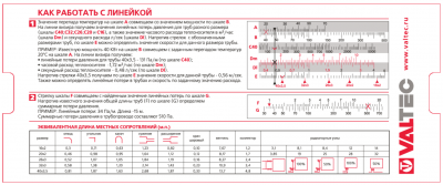

daniel.trifonov - специалист
Шопе, как ме изпревари. Точно същото щях да пиша.
Калкулаторът на Валтек вече не работи, защото е на флаш, но таяблицата си е доста добра отправна точка.
качвам я като картинка, за да остане във форума, че този калкулатор скоро я го има - я не.
