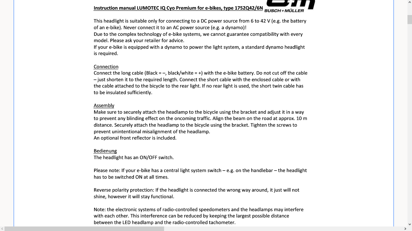

Ето тук е описано на английски за фара и начина на свързване.. черния кабел е -, а кабела с белия Кант + http://pptde.com/doc/1077859/the-iq-pre ... heet-here.
В общи линии, масата с белия Кант на кабела се връзва на плюс , когато фара е DC. Пише, че работи и на обратно свързване но с около 1/3 от силата му на светене.. макар, че в инструкцията твърдят, че има защита от обратно свързване и ако обърнеш захранването просто няма да свети, но няма да се повреди.

Ето го и оригиналния текст на инструкцията..
