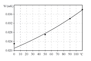

Една от причините за изключително нелинейното намаляване на загубите с увеличаване на дебелината е че "коефициента" λ е всъщност променлива. Ето как зависи от температурата при полиуретанова пяна:
Така че в реалният случай разпределението на температурата също е нелинейно, след като имаме нелинейно съпротивление.

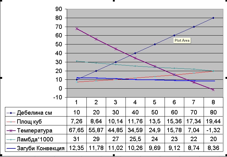

Всъщност си мисля че ще е обратното... Това ме заинтригува и направих следната теоретична постановка:
- за куб 1х1х1 м. на всеки 10 см изчислявам колко топлина ще се загуби като умножавам температурата в началото (80*) по ламбдата за тази температура и по една константа. Изчислявам също площта на куба и загубите от кондукцията. Загубите ги приемам пропорционални на температурната разлика между 2 съседни слоя от по 10 см.
Така излиза, че разликата в температурите е по голяма във вътрешната част, а не във външната. Мисля, че е логично, тъй, като проводимостта намалява с намаляване на температурата и по голяма близо до източника.
Уфф допуснал съм грешка, извинявай. Загубите не са "Конвекция", както съм написал, те са кондуктивните!
Вярно е, че площта расте квадратично, а кондутивните загуби не намаляват с такъв темп, но все пак намаляват - от 12.35* Т1-Т2 в първия до 8.36* в последния.
