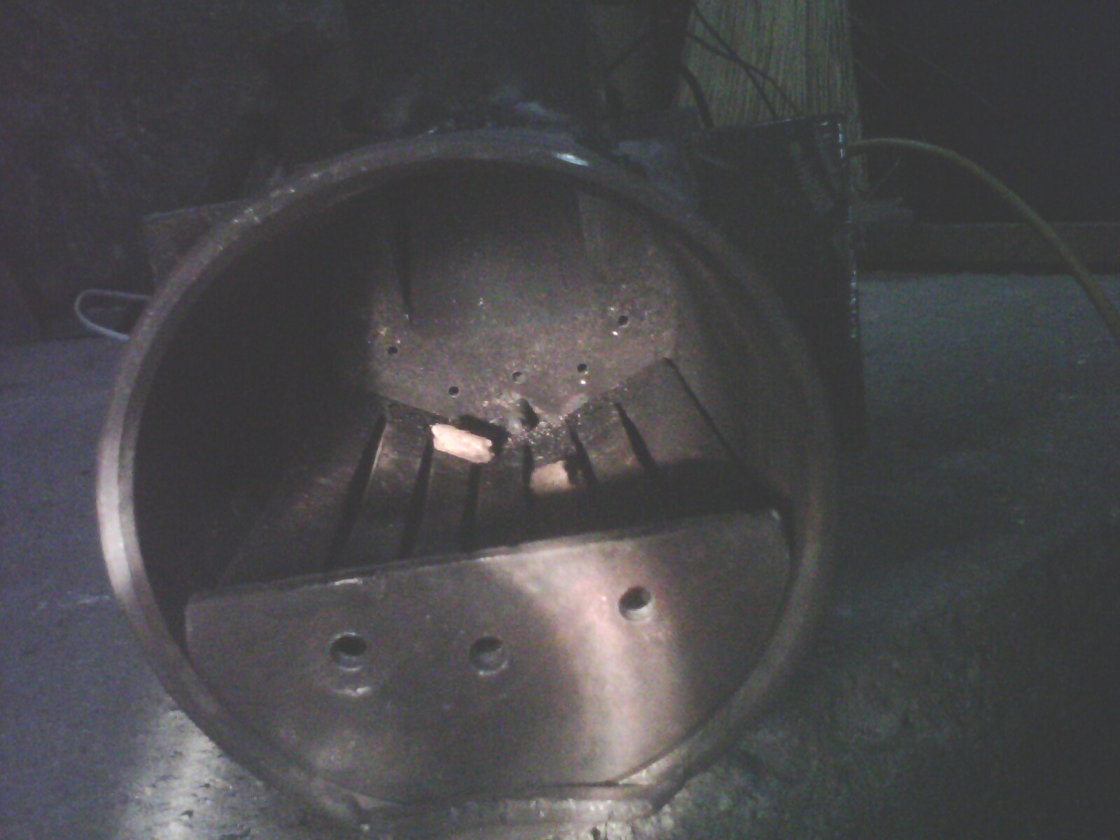

моята е Ф110мм и е дълга170мм от риза на цилиндър и гори доста прилично, но недостатъка и е, че разстоянието м/у отвора от който падат пелетите и скарата на дъното е малко и е имало случаи на задръстване на подаващата тръба, новия варянт ще е от Ф160 и се надявам да постигна горенето на тази

Благодаря на колегата.Днес гледах една на живо и горе долу ми светна. Сега дилемата е дали да е кръгла или квадратна горивната камера. Май формата ще зависи от това кое ще намеря по евтино. Дали тръба или квадрат. И до колкото разбрах трябва да е от хром-никел.
mityom как мислиш да си оправиш проблемчето с задръстването? С по голям отвор или изнасяне малко по на пред за да не падат в задният край?

Задръстването става рядко и само когато порциите не изгарят поради недобро горене и така се наслагват няколко и вследствие на топлината и газовете пелетите набъбват и след изгаряне на порцията на скарата следващите от тръбата не могат да паднат защото са заклинили.
Чрез така нареченото огледало под ъгъл 45о което се вижда на снимката при падането от височина пелетите се разхвърлят напред по цялата дължина на скарата, та дори някои изхвърчат извън горелката, но за този проблем ще говорим друг път. Проблема със задръстването мисля да реша като изместя отвора малко напред над самата горивна камера (сега свършва където започва горивната камера наравно със задната стена),също така и като увелича разстоянието между отвора и скарата което ще стане при новата тръба с по-голям диаметър,сегашното разстояние е 30мм
