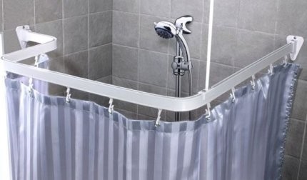

В твоя случай триъгълния сифон е решението, па дори и без завеса. С една гумена стирка за стъкла обираш водата и си имаш целия обем на банята. Завеса до тавана не ти препоръччвам.
А понижено ниво да има ли?
Svetoslavoff1 - майстор
Боянков, ъглов корниз за баня е твоят корниз, избери си горе долу по контура , който си очертал около душа. Височина - над главата ти, но не чак до тавана, и чапара ти го е писал. Като не ползваш, събираш си перденцето в единия край. Със стъкларии - стени, паравани, кабини само си отваряш работа за чистене . Според мен нямаш нужда от разлика в нивата. И без това след къпане е добре да се подсушават стените и пода, та и да има малко капки навън по пода, не е проблем. Май и по-горе писах, че това решение съм приложил в една от баните си , която е почти 1:1 с твоята и съм доволен.
Освен всичко друго, с един наклон и един сифон сам можеш да си налепиш плочките.
boqnkov - специалист
Стъкларии, паравани и кабини са отпаднали именно заради трудното поддържане. Вкъщи имам три тасманийски дявола, които като се развъртят и този ъглов корниз без да е спънат в средната точка към тавана ще свърши курса много бързо. Ето какво намерих в нета, което ми допада, но незнам тук дали ще го намеря. Мислех, че пониженото ниво и завесата ще спират водата да излиза извън него на почти 100%... :? Иначе под без каквито и да е нива и прагове ми харесва най - много.
Трябва да поразпиташ, да позвъниш тук и там за корниз по поръчка, може и да имаш късмет. Аз си поръчах по-голям ъглов корниз, с доплащане спрямо "стандартния" от магазина, където си взех и плочките. За "спъването" в средата и аз се притеснявах предварително, но след уверенията, че не са имали рекламации от провисване го монтирах закрепен в двата края. За няколко години нямам проблем.
Но на какво са способни твоите дяволчета, ти си знаеш. То какво ли могат да измислят, освен да увиснат на пердето :) Сменяш дюбелите и винтовете с по-дълги, още по-дълги, още по-дълги. Доколкото позволява стената :)
Ок. Благодаря за отговорите. Ще я направя с обикновен ъглов корниз и ако има проблем, тогава ще мисля да го спъвам в средата. Пониженото ниво май отпада...
