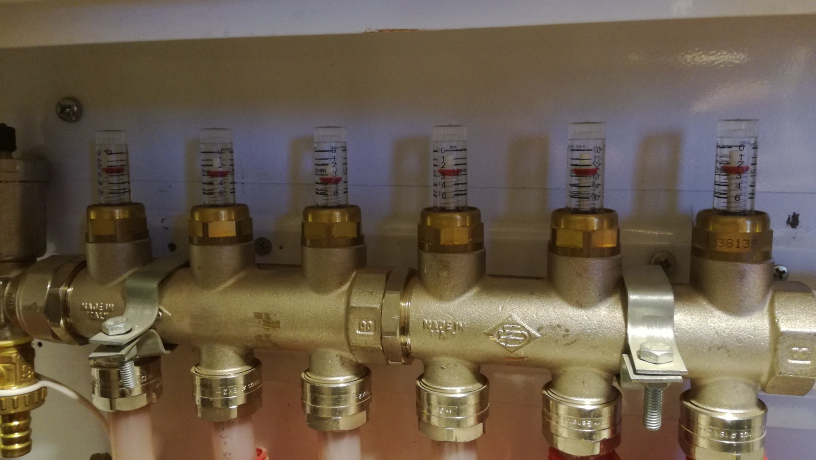

Лошата циркулация може и да е от лошо залепен PPR,получават се едни стеснения на колена,муфи и т.н,и като имаш няколко такива чакай да мине вода от там.И в моята система маи не е достатъчна,не съм я мерил,съда по Т на връщащата вода от 32гр при изходяща 40.ЦП е 25-60,на 2 и на 4 степен няма никаква промяна,дебитомерите са отворени на max и ето какво показват.Ако някои може да услужи с по голяма помпа само за проба,25-80,32-80 ще съм благодарен и :partyman: То вече май не сме за тази тема.

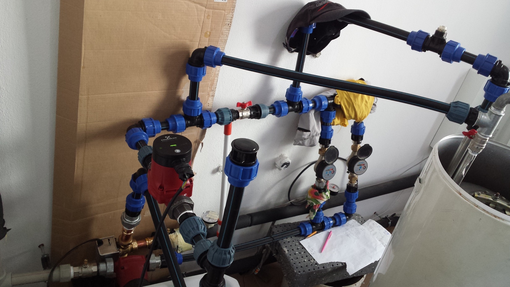

Лошото е, че тестовете с почти двойна циркулация ( от 10л на 17-19л/мин) не показаха някакво подобрение на режима. Нито пък последователния буфер 80л си личи чувствително. Но и температурите вече са доста високи 10-15С и няма как да не спира ( слиза и под 700 вата консумация, но пак са много). Ще трябва наесен да продължа тестовете. Иначе за схема за включване на втората помпа при нужда няма проблем и сам да си я направя. Но трябва категорично да има промяна в работата на машината, иначе няма смисъл да усложнявам системата.
С една помпа имам 10л/мин дебит (максимум 11л при отворени дебитомери).
Тестовете с 2 помпи Грундфос Алфа 15-60 показаха 19л/мин с отворени на макс дебитомери ( т.е. системата не е балансирана както искам).
Като включа и бойлера с половин цоловите си фабрични тръбички, циркулацията пада до 17,3л/мин.
Без бойлер и с трипътен вентил Сименс ( който може би ще монтирам за бойлера) циркулацията от 19л/мин става 17,9л. Не пада толкова много, така че може би ще го ползвам. ( даже ако съм с една помпа не се отразява на дебита).
С 2 помпи на втора степен ( общо 45 Вата) и трипътен вентил циркулацията е 14,2л/ мин . Тук е интересно, че една помпа на трета степен е 45Вата, а дава само 11л/мин.
С трипътен и едната помпа на втора, а другата на трета степен, циркулацията е 16,4л/мин.
Може би си струва да сложа и втората помпа, пък дори да работят на втора степен. Наесен ше видим.

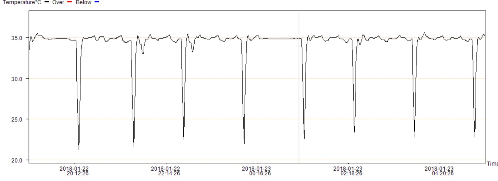

Лазаре, нещата са истински и сега, просто искам да са идеални ;). Ето как мазно работи в студа, може и да съм го качвал вече:
Падовете са дефрости.
Да спра он/оф през 15-20минути при топло време, само за това го правя. Но не и на всяка цена. .Защото резервната машина чака в гаража и ако ще дам 1000+лв. за да запазя компресор за 500лв. 3 години повече, не си струва. Разхода и комфорта са на 6 и сега. Ако не човърках, нямаше и да разбера че спира.

Малко да разведря обстановката с последната опитна постановка с 2 помпи, трипътен и бойлеро-буфер :lol: :
