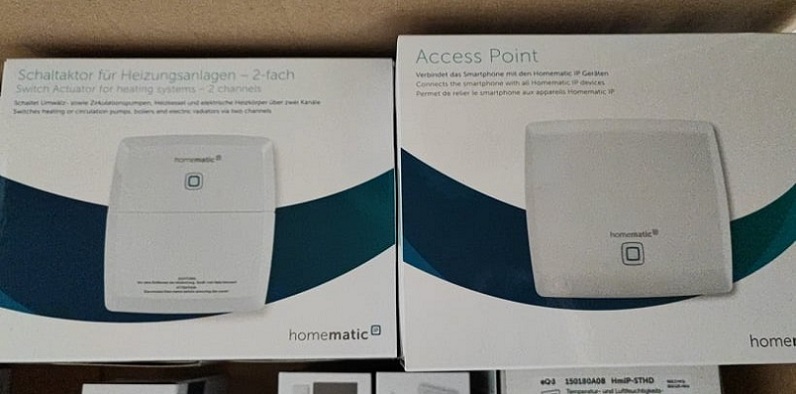

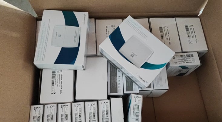

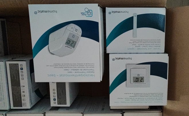

Здравейте отново,
Вече замених устройствата, в бяла Европа нещата се случват.
Спрях се на термоглава Basic, сензор HMIP-SWDO и сензор с дисплей HMIP STHD вместо стаен термостат. Взех и един контролер HmIP-WHS2 защото цената е прилично надолу спрямо България. От ELV са казали, че може един контролер да се контролира от няколко термостата, така че ще го пробвам.
До тук добре, само дето ще ги получа чак лятото, защото не ми се плащат още пари за куриери.
Гледам, че са увеличили срока за замяна до 31.12.2022, така че ако някой който има желание и познати на Запад може да се възползва - работи и то бързо.
