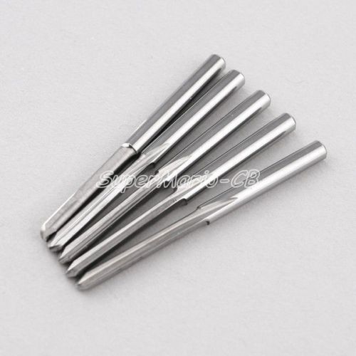

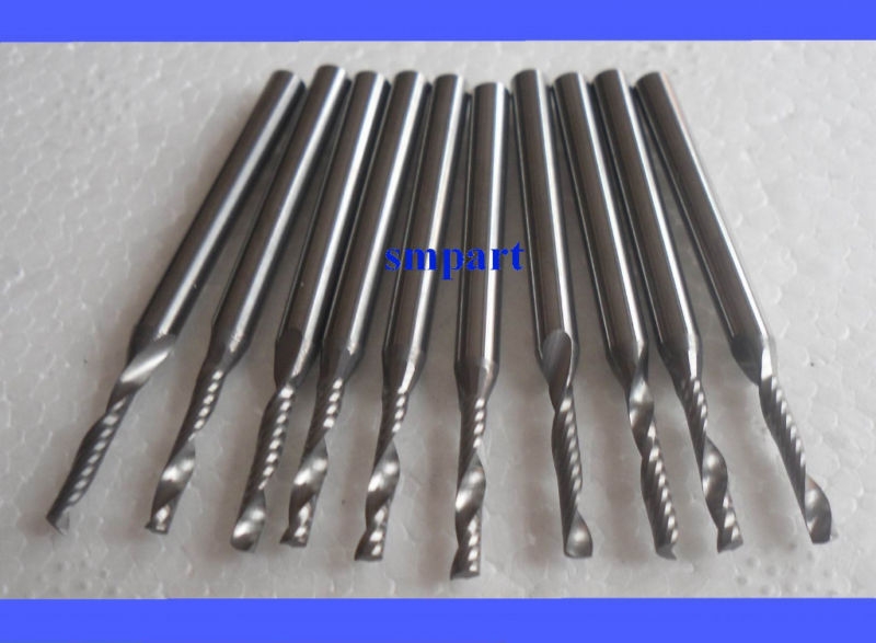

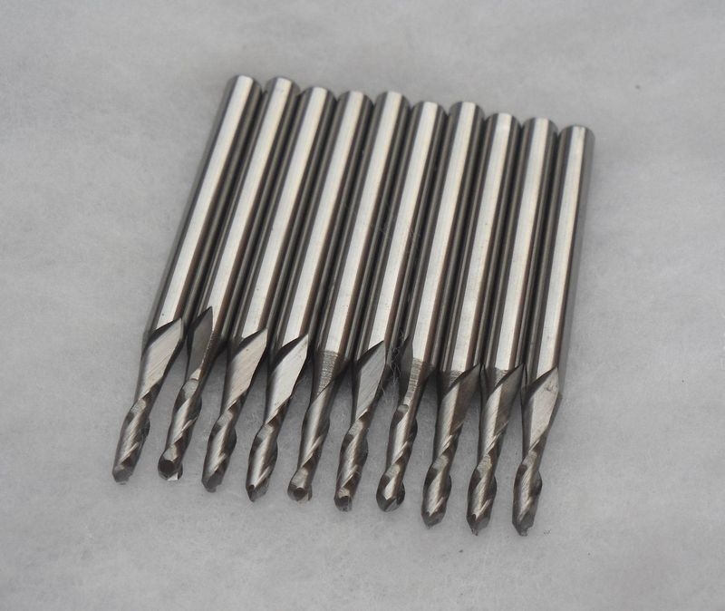

Тези фрезери подходящи ли са :?:

От снимки 2 и 3 - да. Даже от снимка 3 може да купиш и за мен, ако не те хванат :)
От снимка 2 са повече подходящи за плексиглас и други пластмаси, защото вадят едра стружка. Там много важно е оборотите да са ниски, а подаването достатъчно бързо, за да не настъпи локално прегряване и стапяне на материала.
Правите фрезоват добре по-твърди композитни материали, МДФ и въобще материали, които отделят ситни стружки. Може и меки метали, но зависи вече от какъв материал са направени.

MrMurdjo за подаването си прав, но за оборотите не, режа плексиглас на максимални обороти - 30 000 щото толкова имам , ако имах повече щях да режа на повече, стандартни карбидни фрезери 3мм с 2 пера, подаване 0.85 метра/минута - това е оптималното - по бавно - става бавно, още по бавно стопява, по бързо - кърти ръбовете
също така има различни видове плексиглас, дори тези които ги продават за еднакви пак от различните производители са различни, нарязал съм сигурно километри вече, по миризмата го познавам в буквалния смисъл :-D всеки иска малка корекция в подаването но е в границите на 5 %
