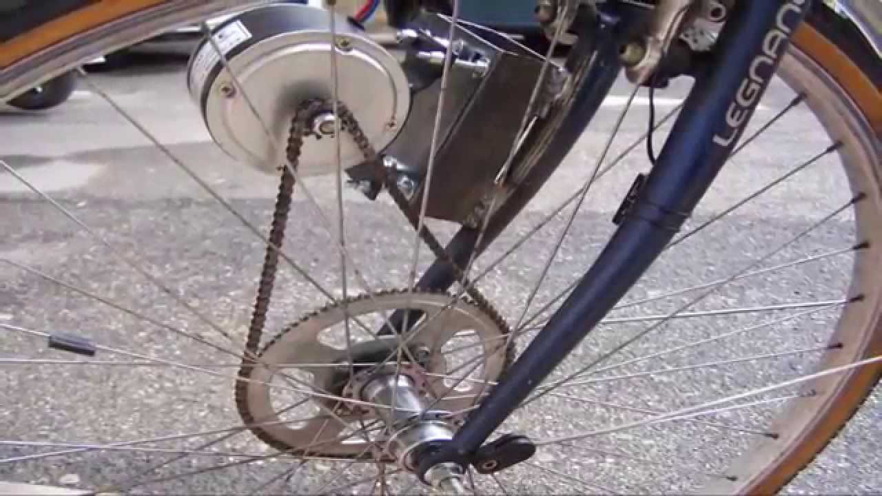

Чак пък.. Чудя се обаче как някои слагат моторчето,на което съм се спрял само с една средно голяма зъбчатка като това на снимката.Ще приложа малко изчисления да кажете дали съм прав в тях,че много ми е чудна тая работа без редукцията... Каплата е 26",по сметки 26х25,4~66см.(с гумата е към 67см).Желаната ми скорост е около 30км/ч. 30/60=500м/минута. 500х0.66=330об/м (за каплата/гумата). Моторчето е с 2750 оборота... Приемам че зъбчатката е с 45-50 зъба,на моторчето са 11. 50/11=4.54. 2750/4.54=660оборота за каплата. Не са ли прекалено много? Моторчето на снимката е мисля 250w.

Забравяш, че обиколката е 3,14 х 67 см. Това е 210 см за 1 оборот на гумата. Тогава трябва да разделиш 500м/1мин. на 2,1м и ще получиш 237,67 об/мин. Ако оборотите на двигателя наистина са 2750 об/мин, то тогава ще ти е необходима доста по-голяма редукция - 11,57.

Забравил съм да го опиша,не знам как ги получих тия 330оборота но точно при 2.2м на оборот съм го смятал и се получаваше към 270 оборота за 35км/ч.Аз редукцията съм я измислил "уж" ще кача снимки скоро,на моторчето е 11 зъба от там отива на 49 зъба двоен венец със малка зъбчатка пак с 11зъба и от нея вече на каплата на венец със 26 зъба. По енерция моторчето няма да се върти,защото при тази редукция няма да знам какво е инерция...за целта на оста между 49зъба и втората с 11 има еднопосочен лагер.Когато всичко е готово ще кача снимки и по-подробни обяснения. Въпроса беше тия 270-300 оборота на каплата,които смятам да постигна как са? Много,малко,добре?

Звучат добре като за 250 ватов мотор.
Ако приемем че за един оборот изминаваш 2.1 метра, то 300 оборота * 2.1м = 630м/минута = 37.8км/ч максимална скорост. Като добавим и това че мотора трудно би достигнал максимални обороти при товар поради по-ниската си ефективност, то реалистично максималната скорост би била около 35 км/ч ако позволяват условията (равен или надолен терен).

Ами при сегашните ми венци ще се получат около 260 оборота,по нататък ще си играя евентуално да ги вдигам.Аз ще сменя и мотора,но за сега този ми изпадна на добра оферта.Така или иначе конструкцията ще е същата.Сега остава да си поръчам контролера.Въпроса тук е дали трябва да е същия като мотора.По нагоре беше споменал,че има програмируемеми?Какъв ще е диапазона на мощност напрежение? За сега мисля за този http://s.aliexpress.com/JrAJzE7z
