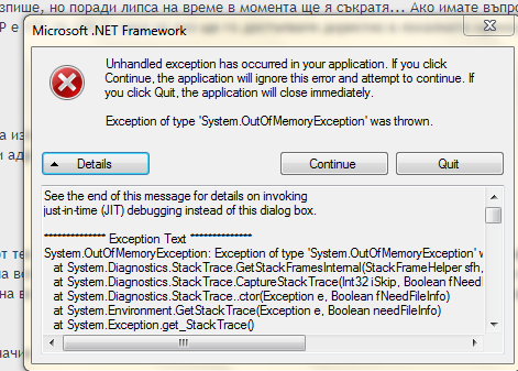

petrol c20xe - напреднал
здравейте дава грешките от снимката

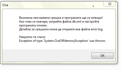

2-рата
Jacket - специалист

Jacket - специалист
petrol c20xe написа:
2-рата
Тази грешка съм я виждал при Windows 7. Появява се обикновено след няколко денонощия работа. При теб веднага ли възниква?

здравей още не съм вързал датчика лм335 само бях пуснал релейната група за командване на консуматор и изобщо не може да се свърже с програмата и изписва тези грешки не знам какво да правя за да тръгне защото много работи не са ми ясни дай съвет какво да гледам и какво да направя а датчика ще го вържа довечера и ще пробвам но нали ти казах не се свързва с програмата от рутера до пикото има лан кабел и горния светодиод свети

Честно да ти кажа така ми е много трудно да отгатна. Какъв е Windows-а? Има ли всички ъпдейти инсталирани и най-вече .Net Framework? Опитай да отидеш в директорията на приложението (C:\Program files\FireMonitor или C:\Program files (x86)\FireMonitor ако Windows-а е 64 битов) и да го стартираш с десния бутон -> Run as Administrator.

Здравей Windows-а е 7 32-битов ъпдейтите са спрени а за Net Framework незнам какво е нещо от ъпдейтите или отделна програма която трябва да имам също не знам с тея IP адреси де не се бърка нещо на рутера и на пикото и не може да осъществи връзка а нали няма значение дали е вързан датчик или релейната група връзка по принцип трябва да направи нали ? Довечера ще пробвам да стартирам като администратор
