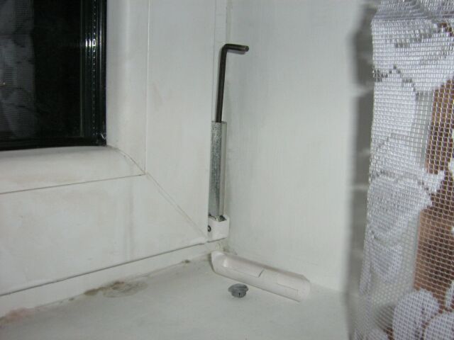

Я първо развий и махни онзи ексцентрик и опитай дали ще ти се отвори ножицата.Ако се отвори го сложи и си поиграй при кое положение на ексцентричната шайба ще се отвори.
Не разбирам, обясни като за идиот кое по-точно е ексцентрик, моля!
VLADO66 - майстор
Болта с кривата шайба над палеца дето си я снимал.
Напълно развит напълно завит и малко завит не отваря. Пак казвам не знам дали е нормално при затворено положение като дигам ръчката нагоре прозореца се повдига и според мен това не позволява да се отваря (пак казвам не разбирам)
tarlyo - специалист
Не е нормално да се повдига. Това значи, че долния елемент (на първата снимка) не може да влезе в насрещника.

Здравейте и от мен. Имам и аз един въпрос. Навсякъде съм с ПВЦ дограма. Балконската ми врата на хола е с двустранно отваряне и напоследък като се опитам да я отворя вертикално се изметва и се отваря цялата и остава да се държи единствено на тази високата панта с шестограмите за регулуровка. Обкова е СИ. Моля дайте решение на проблема. За 5-6 год. това ми е първия проблем с дограмата и не съм много запознат.
Благодаря предварително.
EDI - майстор
Аз не съм дограмаджия, ама долу мисля, че има един чоп, който зацепва основата при вертикалното отваряне, ако е провиснала леко, може да излиза, трябва да регулираш вратата от пантата с шестограма.На един мой прозорец се получаваше така, като отворя вертикално и отдолу се измъкваше.С ключа регулирах долната панта и зъбчето започна да си зацепва и основата не се измъкваше.Не знам дали вратите са като прозорците, със същия тип механизъм, спецовете да кажат.
tarlyo - специалист
Абсолютно същия е механизма. Повдигаш крилото от долната панта (навиваш болта) и ножицата ще се закопчее. Както е казал колегата.

И още нещо. Не трябва ли да го смъкна крилото, за да може зъбчето да захапе, а не да го вдигам?
