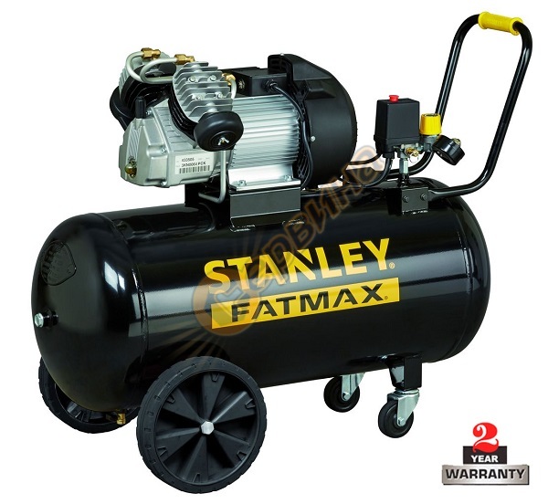

Здравейте,спрял съм се на този компресор:https://bauhaus.bg/vazdushen-kompresor-herkules/p/3070
Ще си грундирам разни детайли /примерно прагове за по-стари марки автомобили ,за да ги запазя да не ръждясват с времето.Също и за пясъкоструй на малки детайли 30-40см.Ако може да храни и гайковерта от комплекта ще е супер.Не знам как са с гаранционното обслужване ,ако някой го е купил ,моля да сподели мнение.Благодаря.

Имам подобен Stanley двуглав. Миналата есен пръсках 100м2 варова мазилка с него и издържа, та смятам, че няма да имаш проблеми, а и гаранцията им е 5 години на Баухаус. Ако го го бях видял като купувах щях да го взема с кеф. Аксесоарите му са много полезни.

вт мар 01, 2022 2:57 pmdanikauto написа: Здравейте,спрял съм се на този компресор:https://bauhaus.bg/vazdushen-kompresor-herkules/p/3070Не става ясно дали това е дебит на входа или на изхода. На изхода дебита пада с около 20%. Ако ти захранва песъкоструй с гайковерта няма да имаш никакъв проблем. Най-големите лапачки на въздух са песъкоструй и ъглошлайф. За песъкоструй ще ти трябват и други неща.....минал съм по този път, но е дълго за обяснение. Попринцип компресори които са без ремъчна предавка са си слабички.

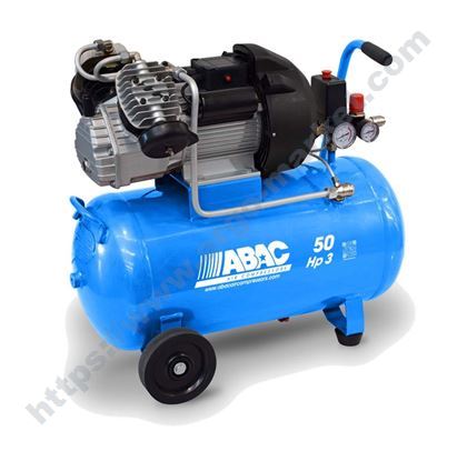

Купих https://argo-market.com/Products/Details/154 от Калоян Драгозов ,вярно без аксесоари и с две години гаранция,но реших да заложа на Български магазин.Благодаря за отговорите.

Амиии..аз не виждам разлика в главите и двигателя с моя, освен в теглото..демек повече тежи. Важното е, да работи и да не ти се налагат ремонти.

Драгозов, всички Стенлита ли се правят от АБАК? Можеш ли да ги сервизираш?
