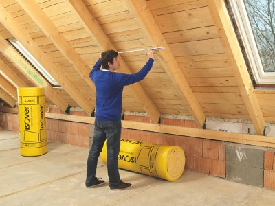

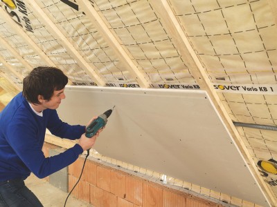

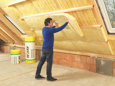

Това е моят план за покрива отвътре-навън:
1. подпокривно пространство
2. гипсокартон боядисан с латекс отвътре
3. пароизолационна мембрана GUTTA ALU 105 F (1 g/m2/24h)
3. вата Isover Forte Rolls + ребра 10 х 5 см
4. вата Isover Forte Rolls + ребра 20 х 10 см
5. плътна дъсчена обшивка с дебелина 3 см
6. паропропусклива мембрана Creaton
7. двойна скара от летви
8. керемиди Creaton Rapido система FirstFix
Дървения материал ще е минал сушилня и ще е имрегниран с Бохемия. Челната дъска ще е с широчина 23 см и строителя ме съветва да я направя от две части, тъй като с времето щяла да се изметне.
Ще имам един прозорец на Velux с Uw = 1.0.
Ако има нещо, което бих могъл да подобря, казвайте. До месец трябва да е започнала активна работа по покрива.

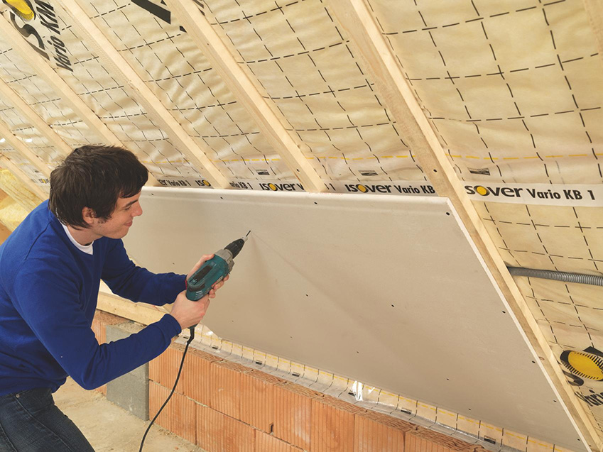

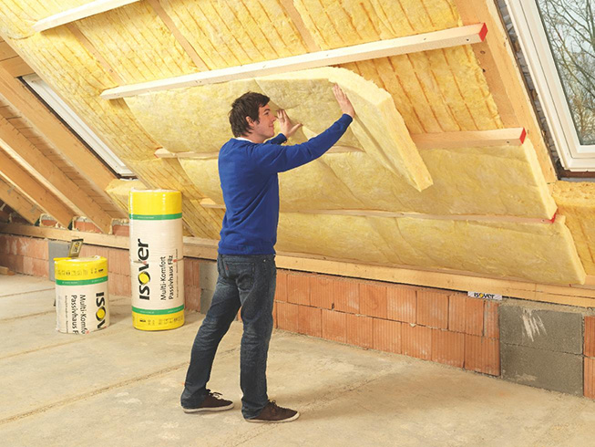

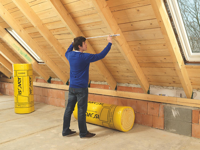

В картинки отвътре трябва да стане нещо подобно:
