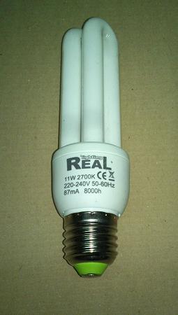

Да го сметнем този икономически ефект.
Тази лампа икономически изгодна ли е:

Да. Енергоспестяваща лампа монтирана примерно в коридор със сензор за движение обикновено е с живот по-малко от 1000 часа (да не кажа по-малко от 100 часа)!

не знам дали конкретната лампа е икономически изгодна но вкъщи имам филипс 25в и с него осветявам 20 кв хол, до колко си спомням даваше около 1500 лумена(може и да греша), а до колкото разбирам за да получа 1500 лумена пак трябва да сложа ледове с мощност около 20-25в но при цена доста над 12лв, за колкото купих филипса, което на мен в случая ми се струва неизгодно.
