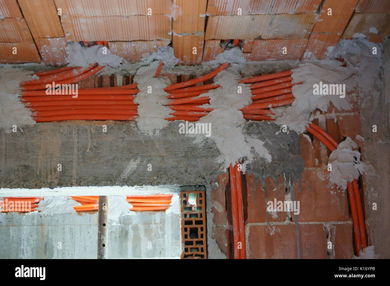

valentino76bs - майстор
Най малко 1см.....върху проводника!
И стига вече ,че аман...
BLUEPUPIL - майстор
Дотук втори отговор за 1см.
Чакаме реакция от червения шнур.
Работата става интересна!
Колко дебела ще стане мазилката,
без "вкопаване", при крива зидария?
:lol:

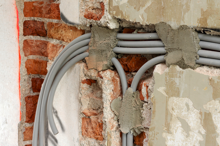

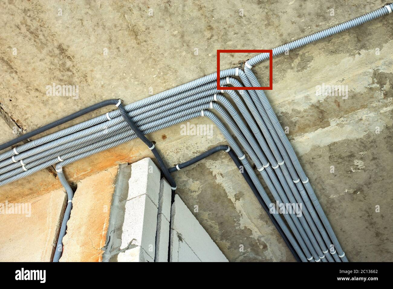

BLUEPUPIL - майстор
чет май 09, 2024 11:28 pmhidrazin написа:
P.S. България е на това дередже заради подобни, полуграмотни лумпени дето си въобразяват че са умни.
Батьо, тази тема не е за теб.
:shock:
Тя е за тези, които си строят къща
и искат срещу парите си да получат
поносима ел. инсталация.
Ти от своя страна правиш, каквото
ти се каже. Акъл даваш само на
чираците, дето си наел. Вземаш
завоите плавно, с голям радиус.
Да, по-трудоемко е, ама не стресираш
Джицата. Не е нужно да вкарваш в нея
напълно отстраними напрежения.
Остри завои ще си правиш у вас.
:wink:
BLUEPUPIL - майстор
Ако още не си разбрал, точно какво
се иска от теб като изпълнител, ето
какво не бива да правиш.

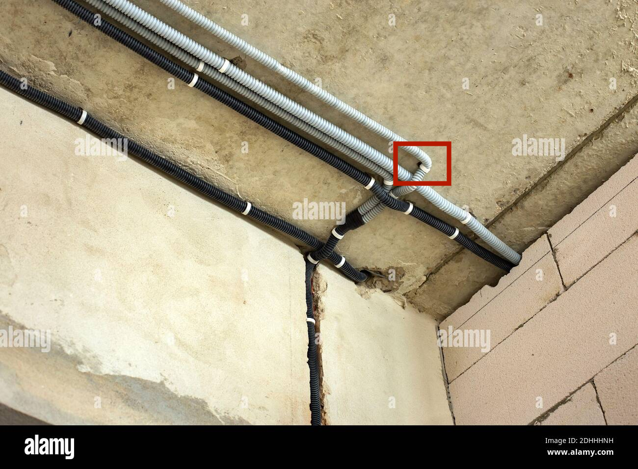

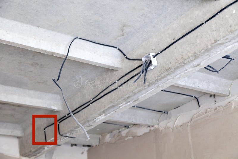

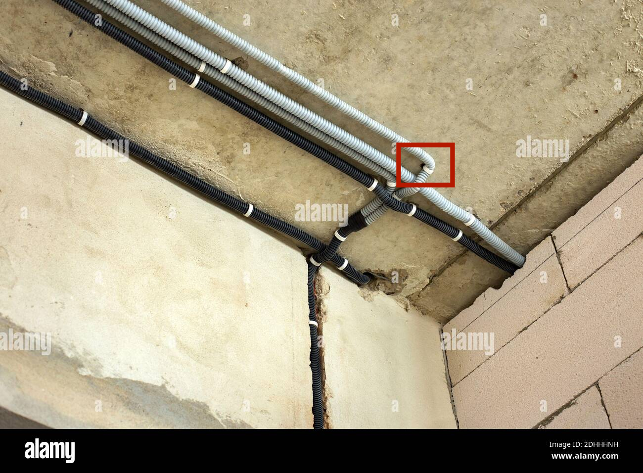

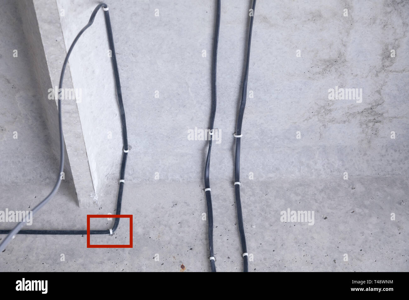

съб май 11, 2024 1:07 pmBLUEPUPIL написа:
Ако още не си разбрал, ...
Здравей кукумицин!

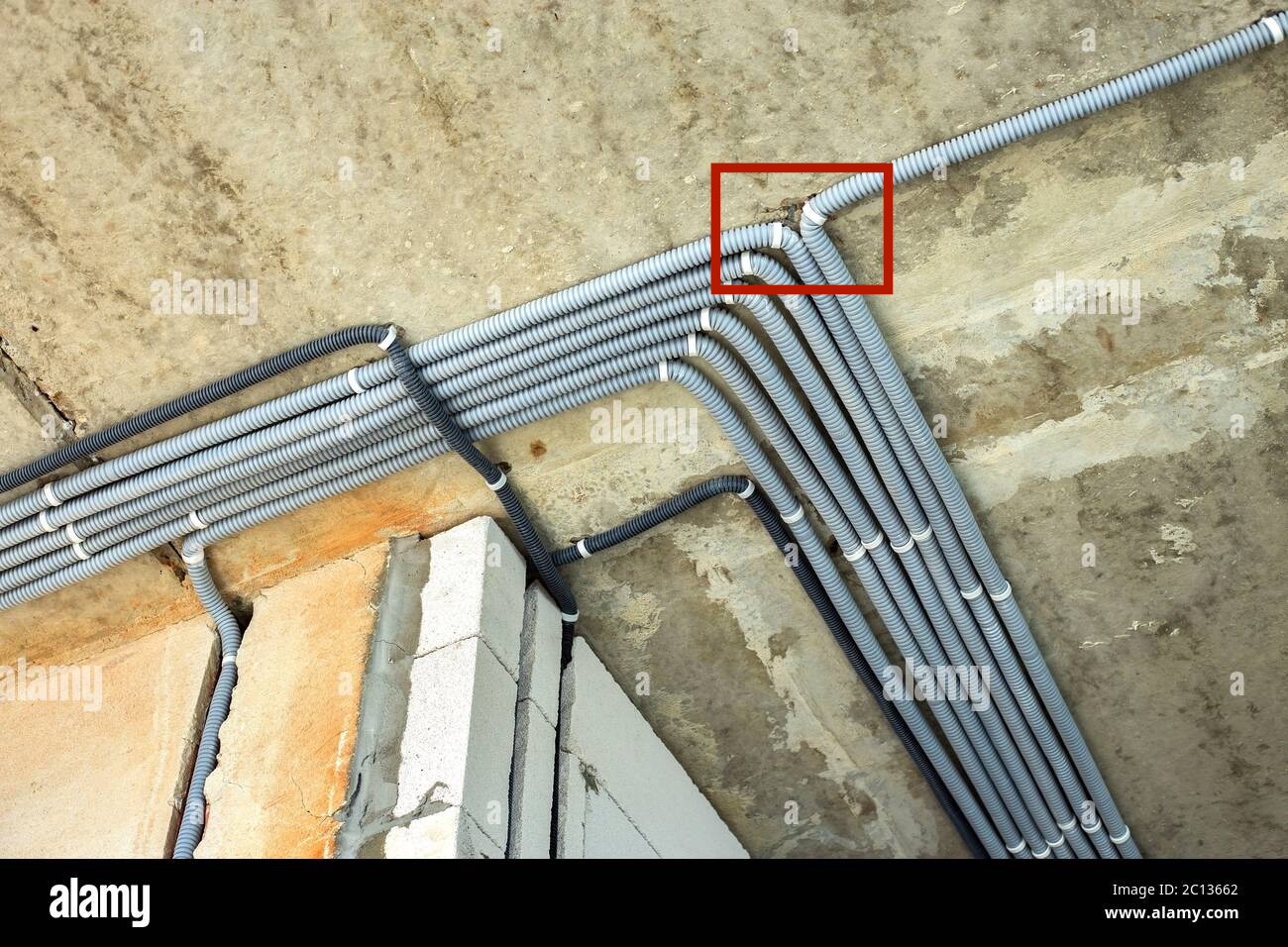

Тея картинки ги покажи на жендърските "майстори" дето са се окъкали. -Alamy :lol:
Нали много ги харесваш?
Тук си гледаме спецификациите на кабелите и проводниците.
Всеки кабел, проводник ... си има спецификация в която е указан минималния радиус и минималната температура на полагане.
Такива дървени философи като теб НЕ ВАЖАТ.
Вър си гледай ми минималните радиуси на огъване при арматурата че в БГ там е тотал щета.
P.S. Моля НИКОЙ да не обръща внимание на брътвежите на BLUEPUPIL - той толкова си може.
