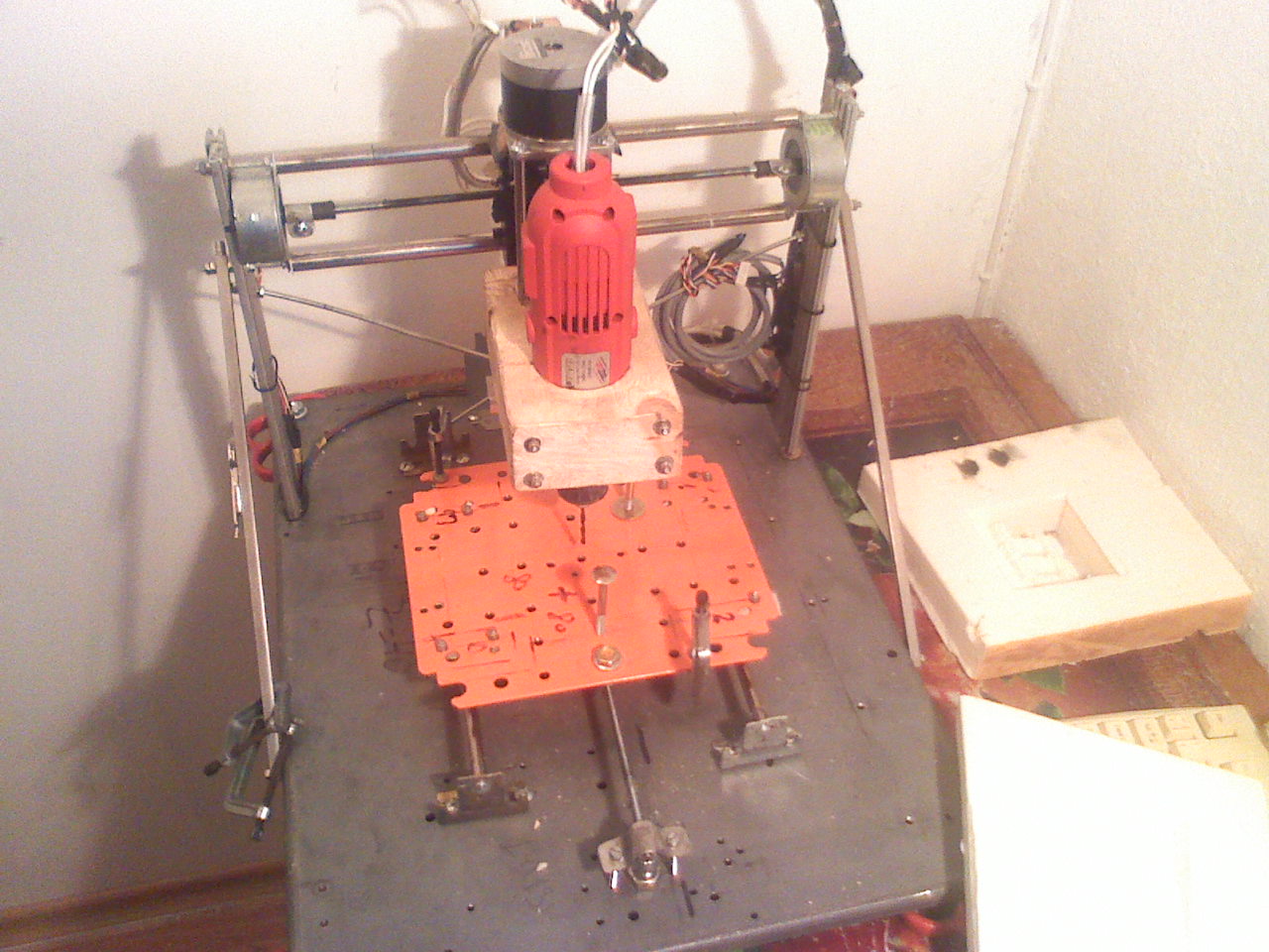

122611171301.jpg Общ изглед - за Y оста използвам два мотора сфазирани в противотакт - получи се много плавен ход и супер лагеруване. Драйвера дахранва и двете моторчета едновременно - от принтер със стъпка 7.5 градуса. Всъщност от тази ос съм най-доволен.
122611171247.jpg Машината в сегашният си вид. Оста Z е изпълнена от дървено трупче , резбата е нарязана направо във дървото - недостатъка е ,че понакого не се движи гладко а "подскача" при движението си. За в бъдеще - ще търпи тунинг!

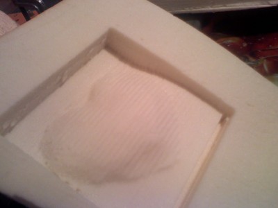

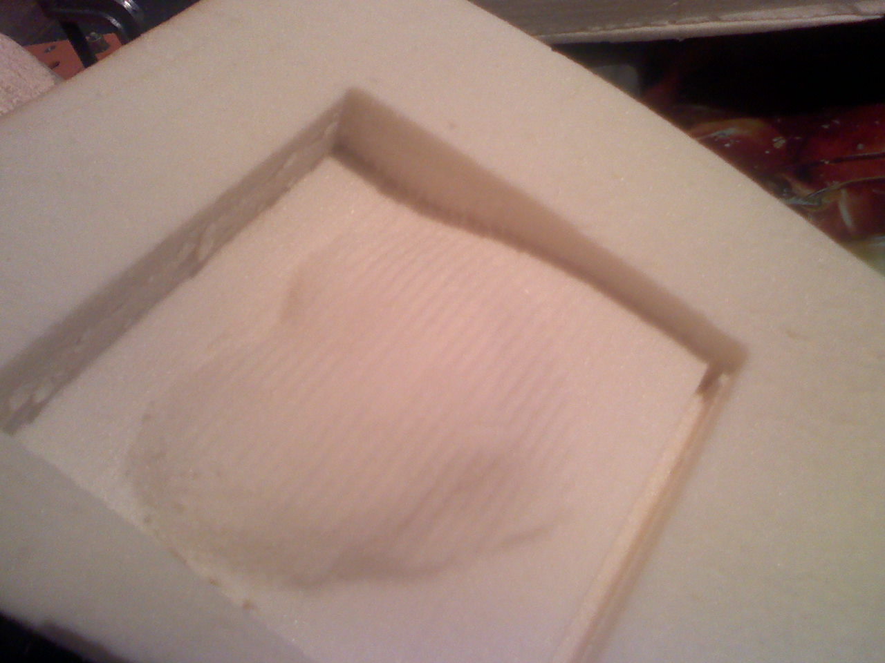

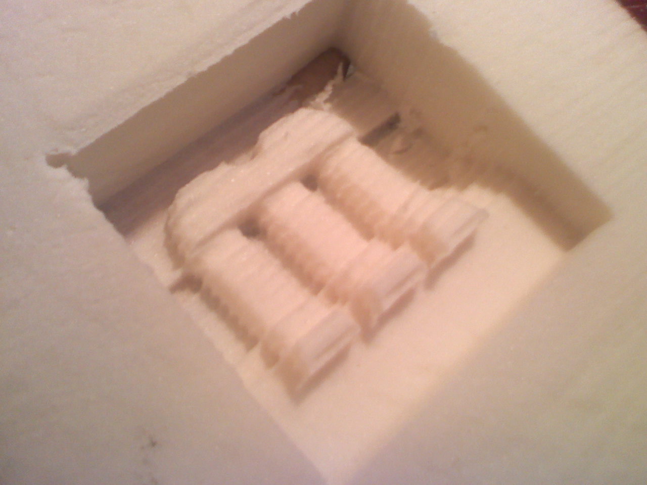

122611171215.jpg Това е сърце изкопано във пенополиуретанова пяна със висока плътност - използват ги в панелите на хладилните камери - обработката е на АРТКАМ-а . В момента разучавам този софт. Размера е 100 на 100 мм - време за обработка около 20 минути.

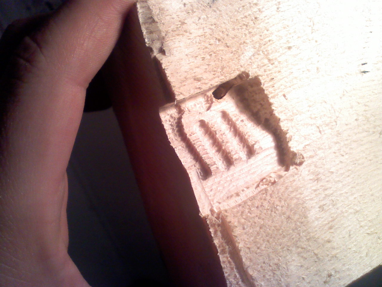

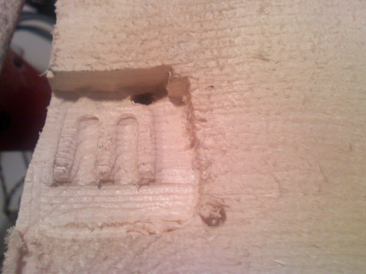

122611171133.jpg пробвах да копая дървено трупче - както се вижда шпиндела е шлифовалка на Райдер - 125 вата и е крайно слаба за подобна обработка. Фрезера е обикновенна бургия 3 мм. На края на обработката бургията се затлачи със пресовани-овъглени стърготини и затегна - затова е тази грозна , черна дупка накрая.

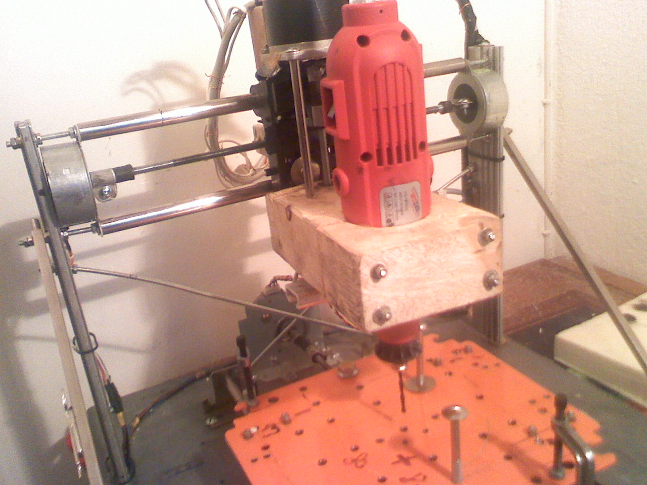

И това е нещо. Поздравления! Сега поне на база опита който си натрупал знаеш в каква посока да развиваш разработката. Пожелавам успех!

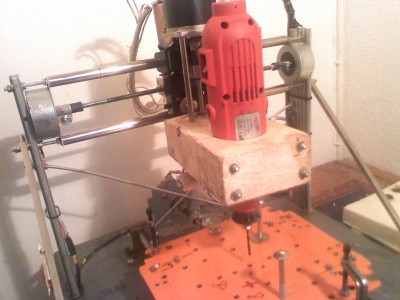

122611171446.jpg В близък план обработката на дърво. Ех ... как мечтая за едно шпинделче КРЕСТ . Мисля си дали не мога да правя позитив от пяна , наливам гипс - вадя негатив и в него после изливам алуминий да кажем ...

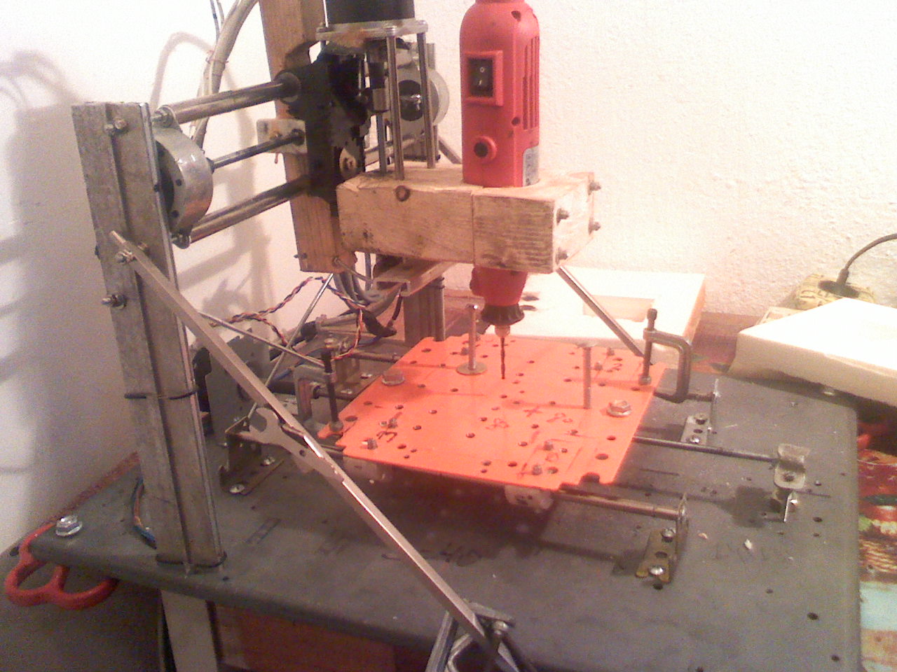

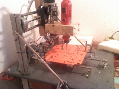

122611171403.jpg Общ изглед! Знам ,че не е красиво - но ми върши работа да си дялам букви и да СЪБИРАМ БЕЗЦЕНЕН ОПИТ. Някой ден може да събера и пълноразмерна - примерно 1000 на 1000 на 300 мм. Драйвера ми ще понесе и по-големи мотори , а най-мъчното ми засега е боравенето със КАД-КАМ програмите. Сложил съм тези обтягащи шпилки да стабилизират Y остта ,че при напън се кривеше цялата констукция. Пропуснах да кажа ,че всички паралели са от принтери - който ми бяха и донори на стъпковите мотори. Y оста се задвижва от две гайки - отляво и отдясно на дървеното трупче - изработени от алуминий и тефлон. Хлабина = 0.00

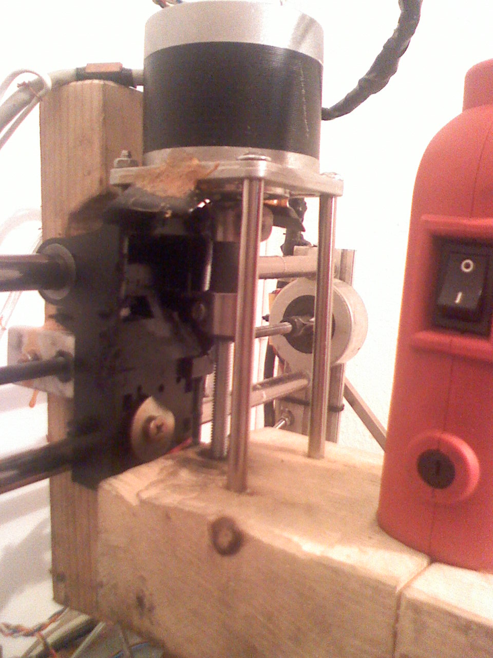

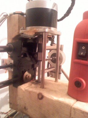

122611171348.jpg Моторите ми са малки - принтерски. В началото бях песимист дали ще имат сила - но може би защото стъпката на резбата е малка - 1мм - си имат пре достатъчно сила. Дори съм поуграничил работният им ток ,че то и със драйверите ми беше една сага ... сега са прилично топли след 30-ина минути работа. Какви драйвери съм ползвал - сим писал по нагоре по темата. Засега съм доволен от Дряновските - но СЛАГАЙТЕ СЕРИОЗНИ РАДИАТОРИ на крайните транзистори.

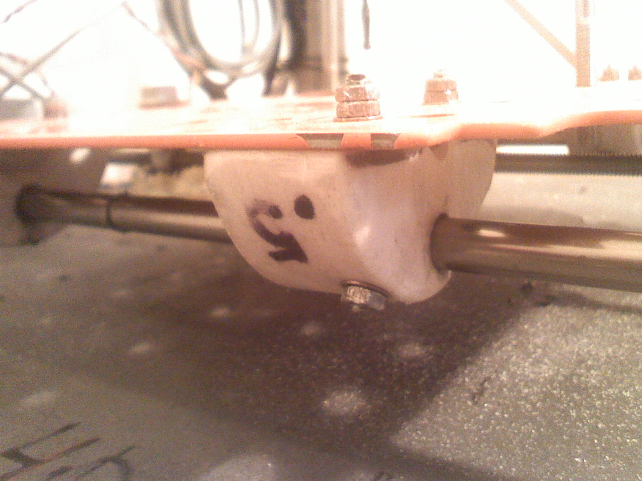

122611171336.jpg Лагеруването (след дълги експерименти със лагери и планки) накрая реших по този начин - тефлон разпробит и ... това е всичко. Луфтове = 0.00

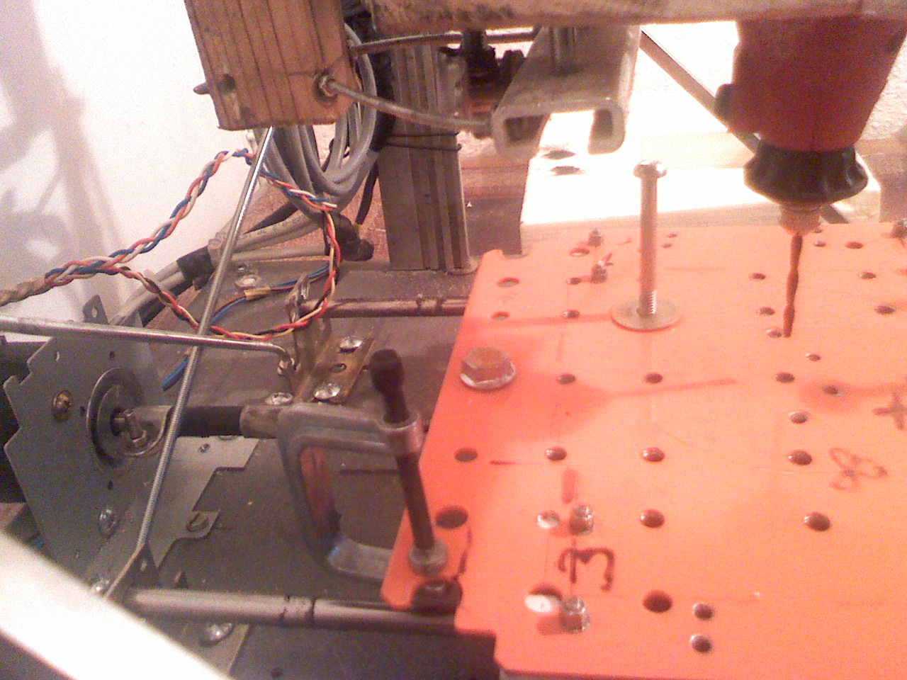

122611171318.jpg Работната маса е от стара плоча на табло около 3мм , издържа и движи 5-6 килограма без зор. В двата края има гайки за X оста. Със една гайка - имаше луфтове - а така мога да ги обирам прецизно.
