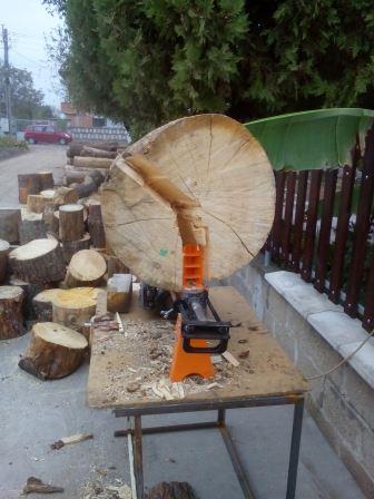

Те ви последни новини на ток.Ходих вчера да помогна на моя бобиньор,че пострада и е с два байпаса момчето, а сина му му доставил дървата и изчезнал.Комшията му казал,че тук трябва много мощна бензинова машина,иначе с наличните им резачки в момента,това нямало рязане.Ми има рязане-5-6 кубика от 11 до 18ч се оказаха напълно във възможностите и на ел. резачката и на ел. цепачката.Оказа се,че може да се приберат дървата дори без да се изпотим.Аз сравнително скоро оперирах херния,той с неговите проблеми....па се справихме полека-лека и нищо ни няма.Научихме се да работим леко,ама се научихме по трудния начин.Събра се цялата махала като видяха натъркаляните шайби,а даже не чули кога се е рязало това.Въпрос на организация,не на състезание и на опити кой ще си счупи по-бързо техниката.Имаше време дори и за кафе и мохабет.Но честно казано с моя бензинов партнер и аз не бих се заел с тези дърва по гореописаните причини.Предпочетох пак да напъна електрическата.
