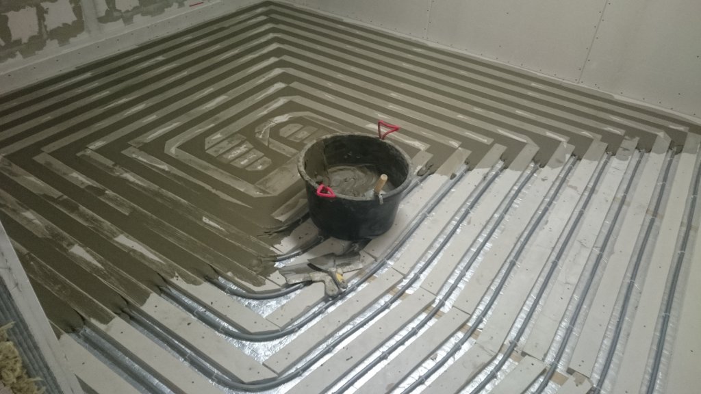

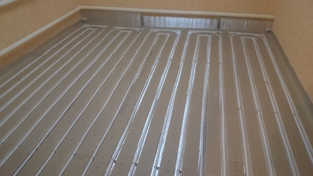

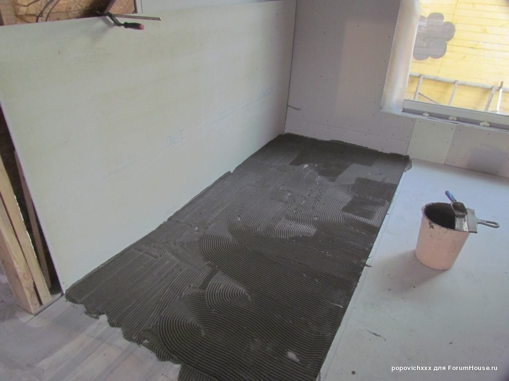

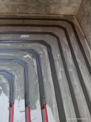

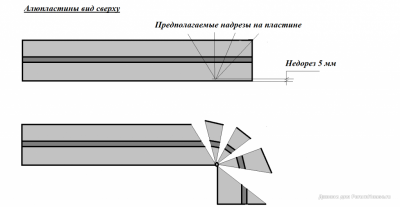

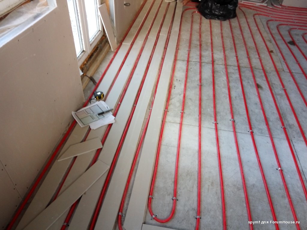

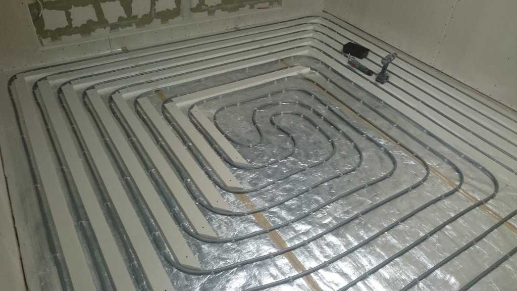

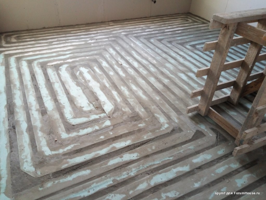

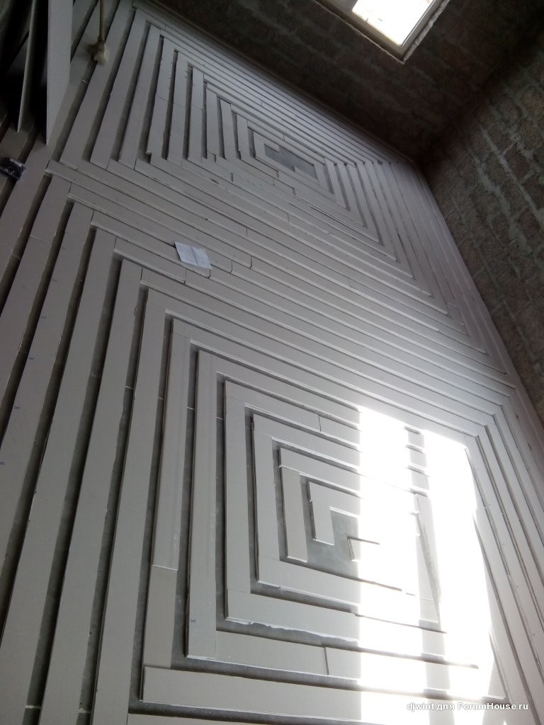

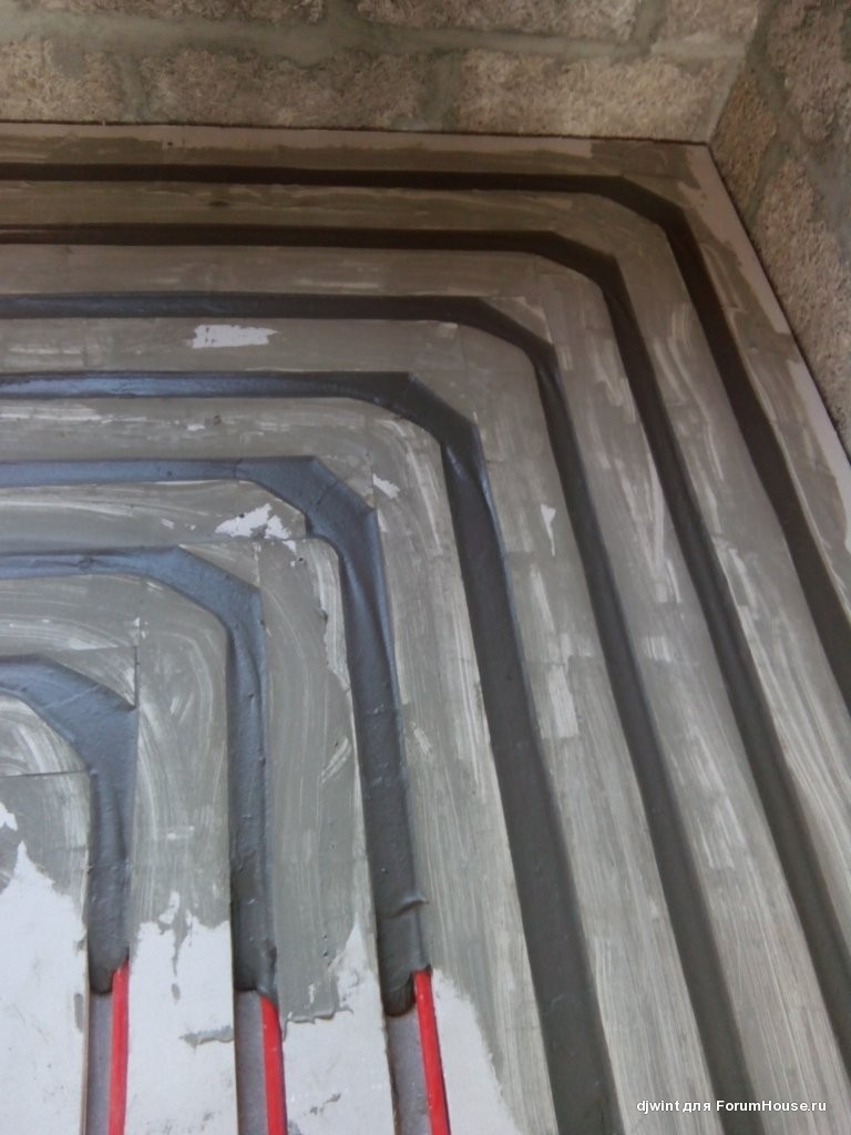

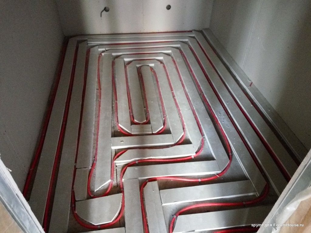

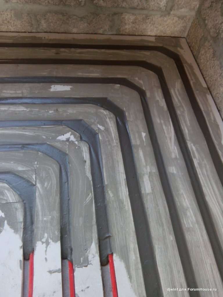

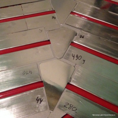

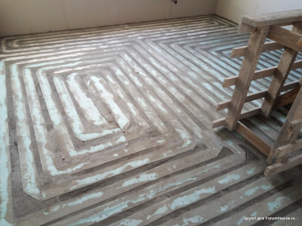

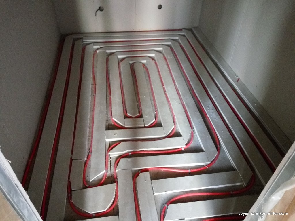

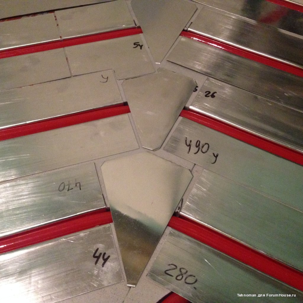

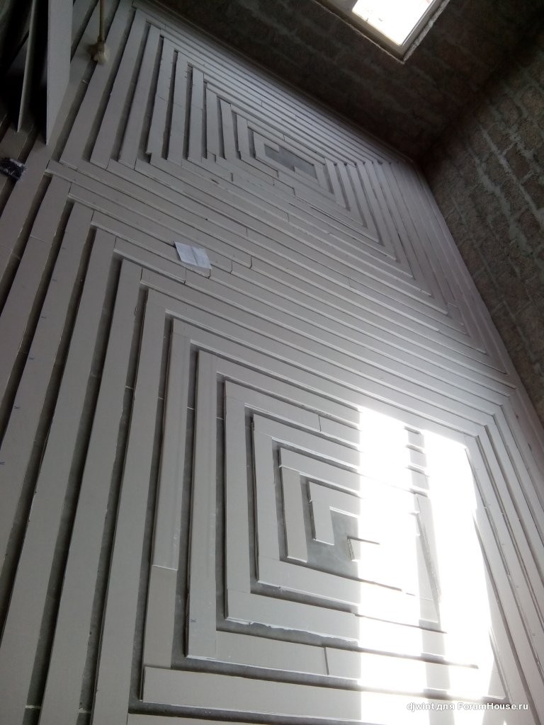

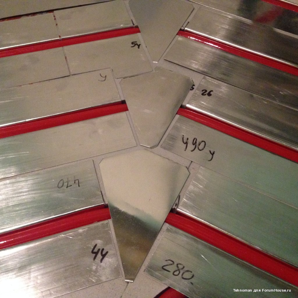

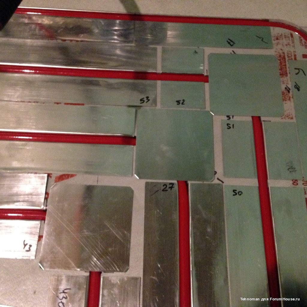

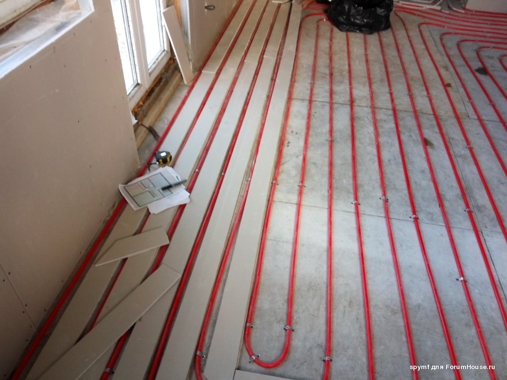

Ще опиша с няколко думи и снимки идеята.
Върху основа ( бетон, шперплат, гипсфазер, ОСП, и т.н.) се монтира тръбата с желаната форма, стъпка и дебелина. Монтажа става със скобички метални, пласмасови клипси или самоделни.
Около нея с винтове, лепило или и с двете се монтират ивици от гипсфазер, като се оставят канали широки 5-6 см, които се запълват с рядко лепило за плочки, саморазливна замазка или змазка за водни подови от типа алфа 2000
Върху този сандвиш може да се реди директно ламинат, с хубаво флексово лепило да се лепят плочки и т.н.

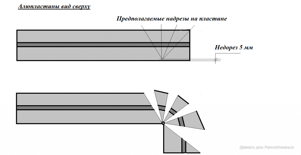

Някои слагат лист поцинкована ламарина или един слой 10мм гипсфазер за да се минимизира зебрата, но според мен при стъпка 10-12 см това не е задължително.
При здрава и непружинираща основа изрезките могат да бъдат и от два слоя гипскартон, макар, че аз лично не мисля, че на него му е там мястото.
Както всяка система не е идеална. Има си и + има и -
Като минуси: пипкаво и времеемко е.
Като плюсове: чистичко, може да се направи от сам човек без зор, да се оберът кривините от основата и да се даде едно идеално равно основание за финишно покритие.
Успехи!

шоп - майстор

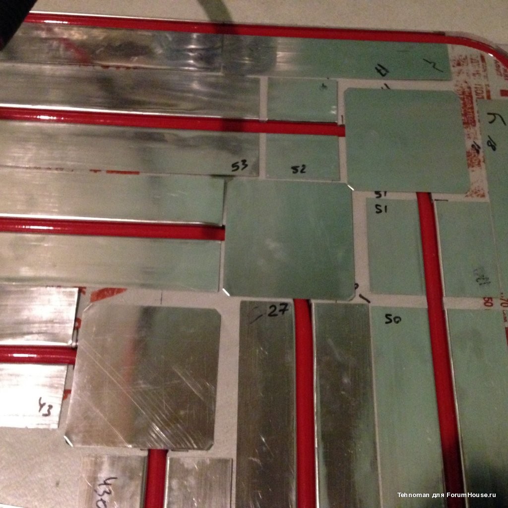

Снимките на подовото с изрезки гипсфазер не са мои, а от руския форум.
Това е пенофолио от типа нашата подложка за паркет с ал.отражател. Абсолютно излишно е и няма място там. Алуминият отразява само във въздушен слой. Като екран е и се слага зад радиатори, конвектори и т.н. Под замазка ефекта е нулев.
