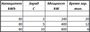

Я да видим как би се справила тази станция с един електромобил с "най-обикновени" литиеви акумулатори, които според тебе се зареждат изключително бавно! Ето ти таблица за времето за зареждане на батерия, събрана в гаража от наличните от години в България акумулатори от сайта на съфорумника ни:
Заряд : 3C (за 100Ач - 300А)
Максимален заряд 5C - сини
Максимален заряд 10C - червени
Както ясно се вижда от таблицата, само на "най-смотаните" акумулатори ще им дойде много тока. За сините е точно по мярка, а за червените батерии, зарядната станция, която толкова те впечатлява, им идва слабичка! Все още ли продължаваш да си мислиш, че са необходими акумулатори с по-бързо зареждане? И къде ще ги зареждаш? Ако спираш по 5 мин. за кафе на всеки 100 км до морето, като стигнеш там, акумулаторите ще са ти заредени над 80%, дори да си купиш най-бавно зареждащите се на ден днешен!
