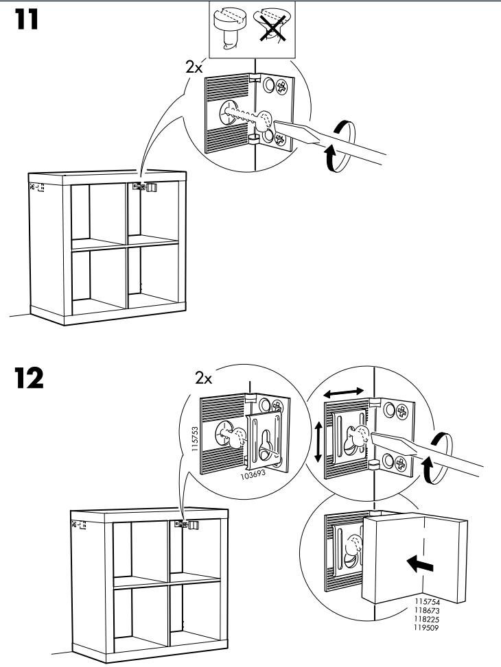

miliad написа:Я виж това може да ти е полезно http://www.youtube.com/watch?feature=pl ... -_Oi1we9IA#!Или това: http://www.youtube.com/watch?v=jKp_BDEvK4g
Ето и схема за окачвачите:

По колко такива планки се слагат на шкаф? По 2 ли?
miliad
- Мнения: 2138
За окачване на шкафа ето:http://www.rosi.bg/agal-za-sksh-550.html , бързо, евтино, с възможност за реглаж. От 4бр до 44бр може да сложиш в шкафа, ако се притесняваш да не падне.

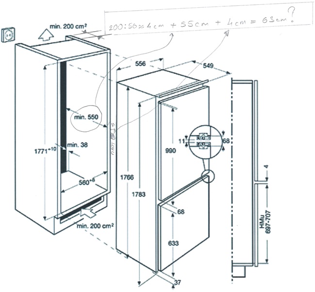

Седнах снощи да поработя върху проекта на кухнята и изникна една чуденка. Става въпрос за следното: Зад хладилника се изискват 200cm2 за цилкулацията. Това прави поне 200/56 приблизително равно на 4 cm. Дълбочината на шкафа за хладилника е 55. Значи шкафа става 55+4 = 59 cm. И като сложим плота да стърчи 4 cm от корпуса става: 55+4+4=63 cm. Очевидно нещо в сметката не е вярно. Или пък гърбът няма да е лепнат за стената. На мен ми се струва най-лесно да мръдна гърба напред, но не съм сигурен. Вероятно има готови системи и профили, които могат да помогнат за целта. Обмислям варианта да сложа стъкло (печатано) и осветление за гръб.
Какво ще ме посъветвате?

всички уреди за вграждане си имат схеми намери си схемата за твоя уред не се прибавя а се изважда при някой хладилници се зарязва и дъното
при страница 56 см хоризонталните детайли са 51-52 см

todor_tsanov написа:всички уреди за вграждане си имат схеми намери си схемата за твоя уред не се прибавя а се изважда при някой хладилници се зарязва и дънотоДаже съм публикувал тук схемата, на стр. 13 от темата. Питането ми е свързано с това, че при плота размера става по-голям от 60, а стандартните плотове са по 60. Дано съм бил ясен.

Прекрасна схема но не е четеш правилно
аз лично пускам стр. широка 56/ с вратата стаба 58/ см а хор. детайли 51 см
в схемата ти е дадено че стр. - мин 55 см , дъното е по - късо с мин 3.8 см
какви са тези плюсове
също така зарязвам и дъното /виж дъното на схемата/

Прав си, сега видях, че съм се заблудил. Мерси.
А все пак ако искам да сложа осветление зад плота? Какво е решението?
