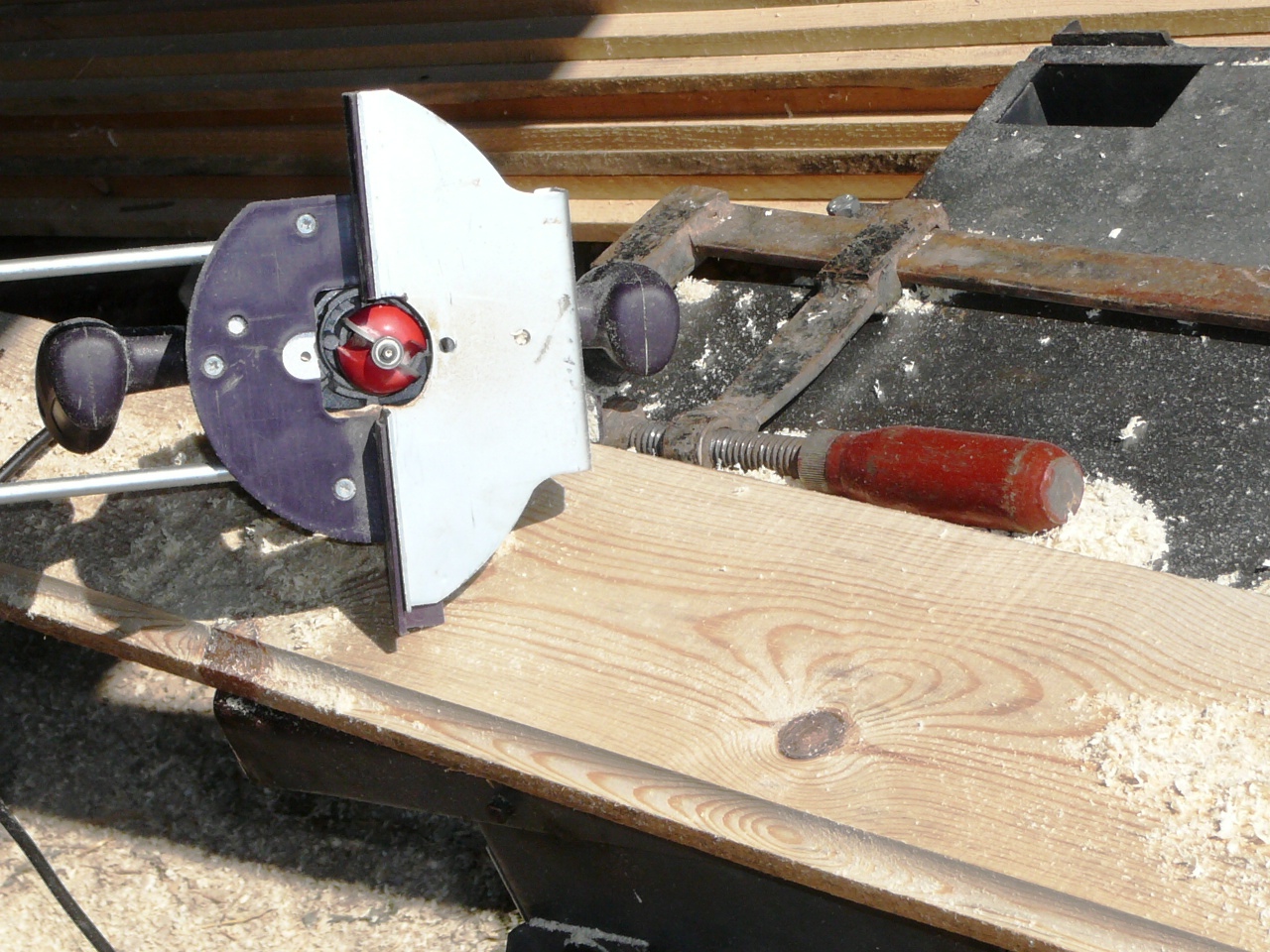

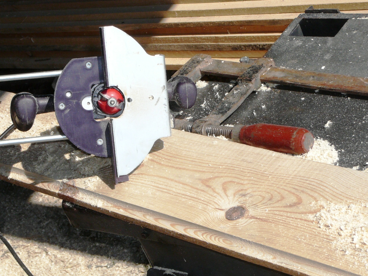

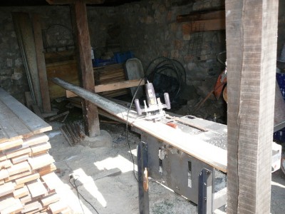

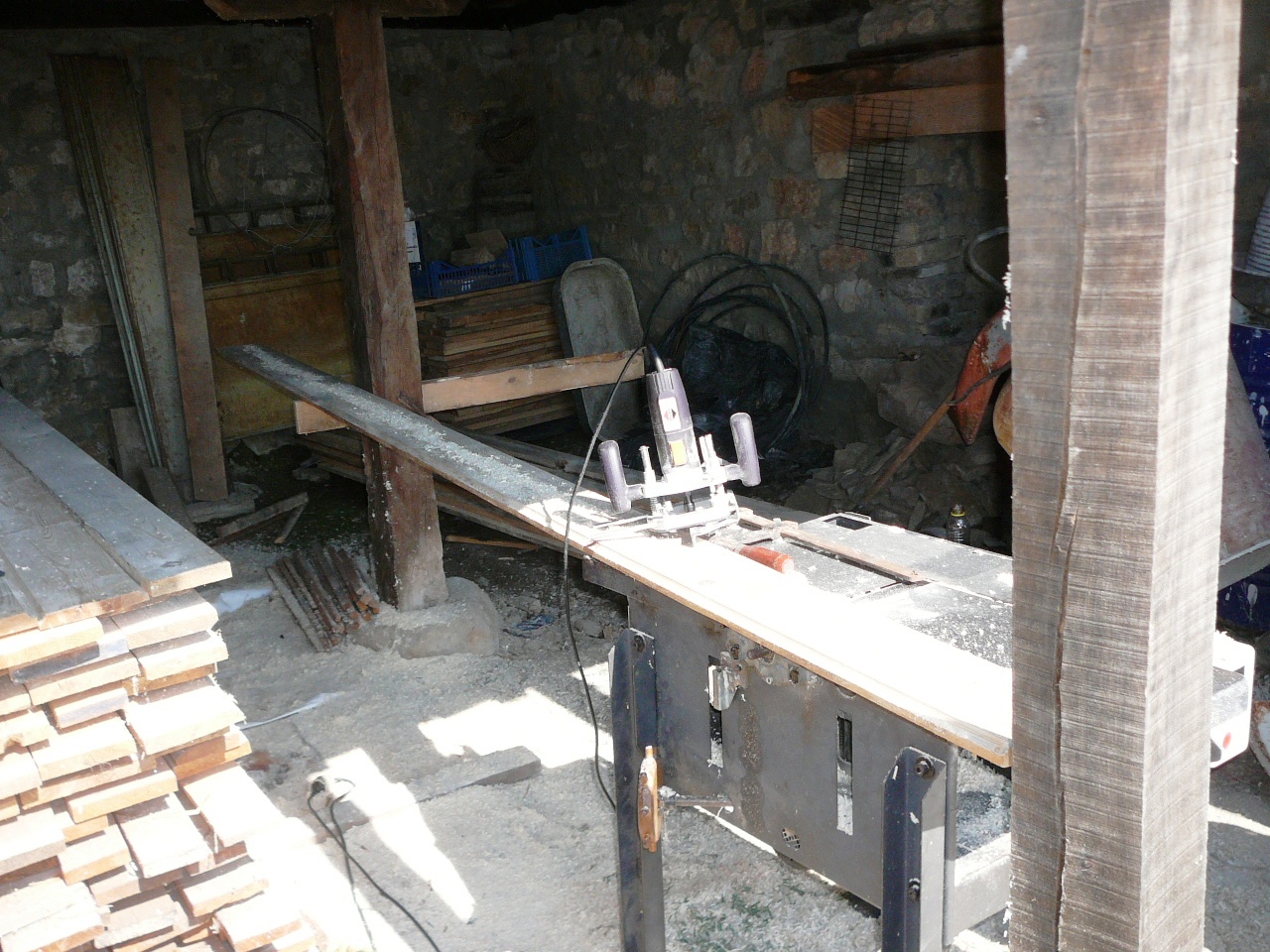

И малко фрезоване.
Фасона за една от стаите.
Бавничко става на ръка, но това е.
Голямата фреза още не съм я закарал. А то няма да е и истинска фреза, а приспособена машина на "Рачо Ковача".
