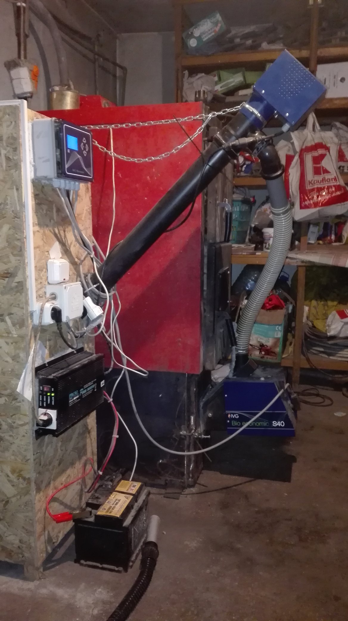

Здравейте, благодарение на колегите от форума повдигнах и моя Виадрус на кутия. Остава да сложа вата, защото кутията е много по-топла от кюнеца въпреки изолацията с вермикулит.

emiood написа:Здравейте, благодарение на колегите от форума повдигнах и моя Виадрус на кутия. Остава да сложа вата, защото кутията е много по-топла от кюнеца въпреки изолацията с вермикулит.Прикачен файл:rsz_kotel_2016.jpgfilmatoplo написа:Някой сменял ли е скоро огнеопорното въже на вратичките на Виадрус, сменял съм ама колко мм беше ,меря го уж 10 ммИ аз така без да меря купих въже ф8мм за Viadrus U22 (видях размера в сайта на Екотерм Проект), ама се оказа по тясно от необходимото, та ще се купува ф10мм.да не купувам два пъти.
Точно сега се рових да потърся нещо по въпроса - в резервни части за Виадрус пише - огнеопорно въже за врата на У22 - 8 мм .Няма да лъжат я .
На U26 е 10мм .

energo написа:emiood написа:Здравейте, благодарение на колегите от форума повдигнах и моя Виадрус на кутия. Остава да сложа вата, защото кутията е много по-топла от кюнеца въпреки изолацията с вермикулит.Прикачен файл:rsz_kotel_2016.jpgfilmatoplo написа:Някой сменял ли е скоро огнеопорното въже на вратичките на Виадрус, сменял съм ама колко мм беше ,меря го уж 10 ммИ аз така без да меря купих въже ф8мм за Viadrus U22 (видях размера в сайта на Екотерм Проект), ама се оказа по тясно от необходимото, та ще се купува ф10мм.да не купувам два пъти.
На U26 е 10мм .
Колега energo, махнах малко от старото въже и пробвах новото и ми се вижда, че стои доста хлабаво в канала. Ще го погледна пак.

emiood написа:energo написа:emiood написа:Здравейте, благодарение на колегите от форума повдигнах и моя Виадрус на кутия. Остава да сложа вата, защото кутията е много по-топла от кюнеца въпреки изолацията с вермикулит.Прикачен файл:rsz_kotel_2016.jpg
На U26 е 10мм .
Трябва да влиза доста трудно,аз го вкарах в канала с помощта на гумен чук...Въжето беше с обмазка от графит (не е от магазина там са без обмазка и позволяват лепене с лепило).
