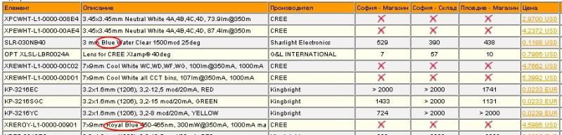

ELEMENTAL имам 1 въпрос можеш ли да ми кажеш къде точно да намеря сините светодиоди (прерових сайтовете които си дал но не мога да ги намеря) и на каква цена са благодаря.
ELEMENTAL - специалист
Как да няма?Погледни пак и този път гледай къде се появява думичката BLUE.
