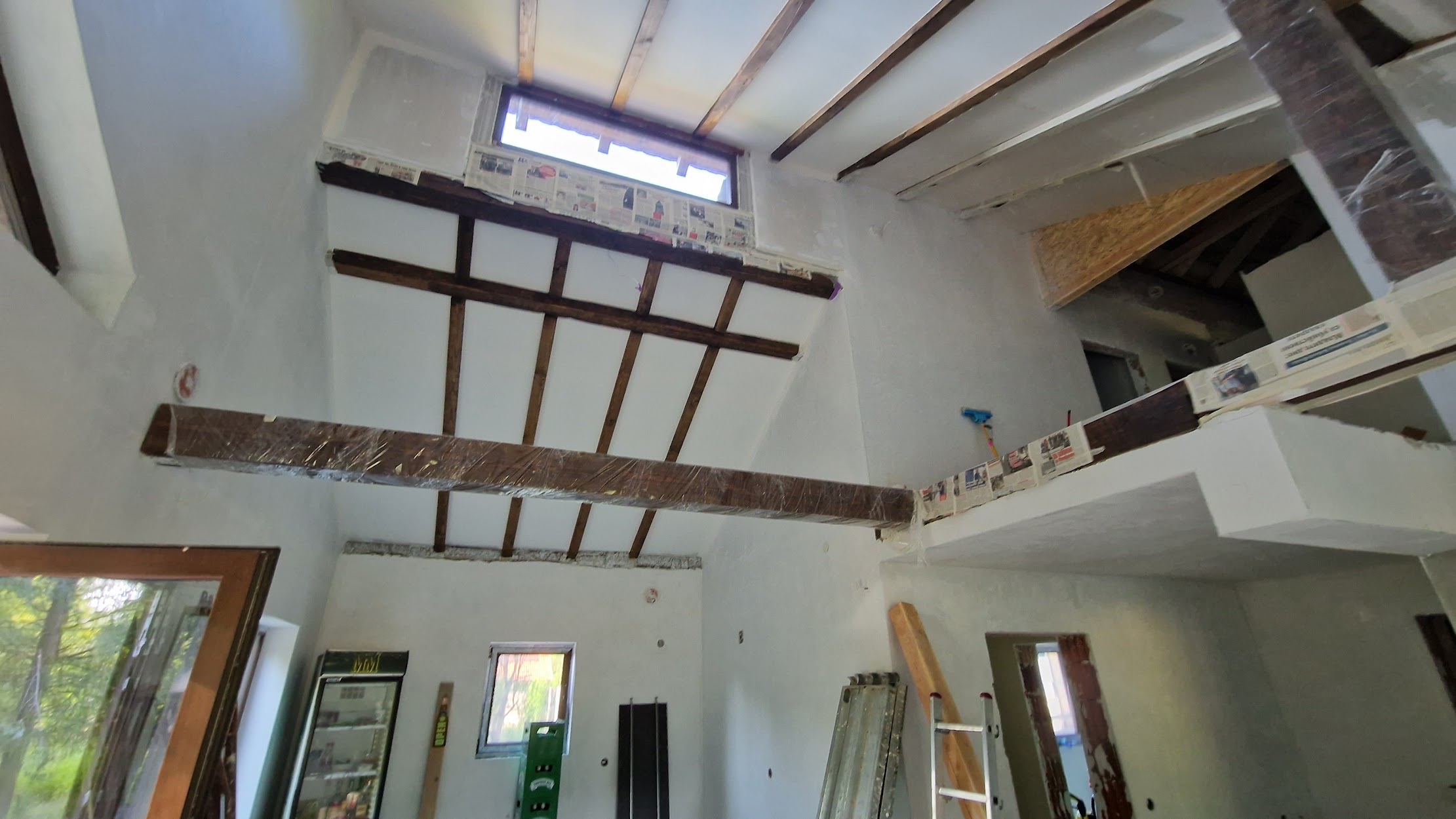

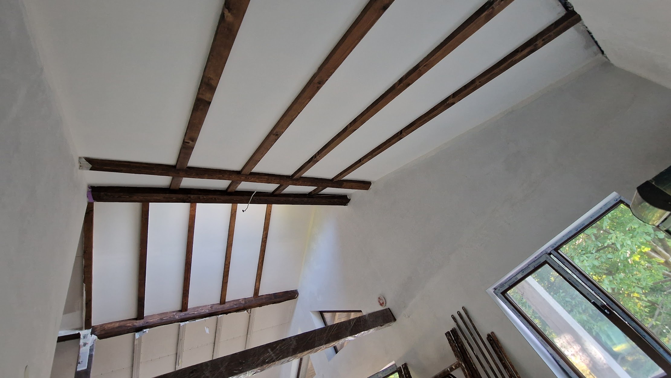

Пеш - специалист

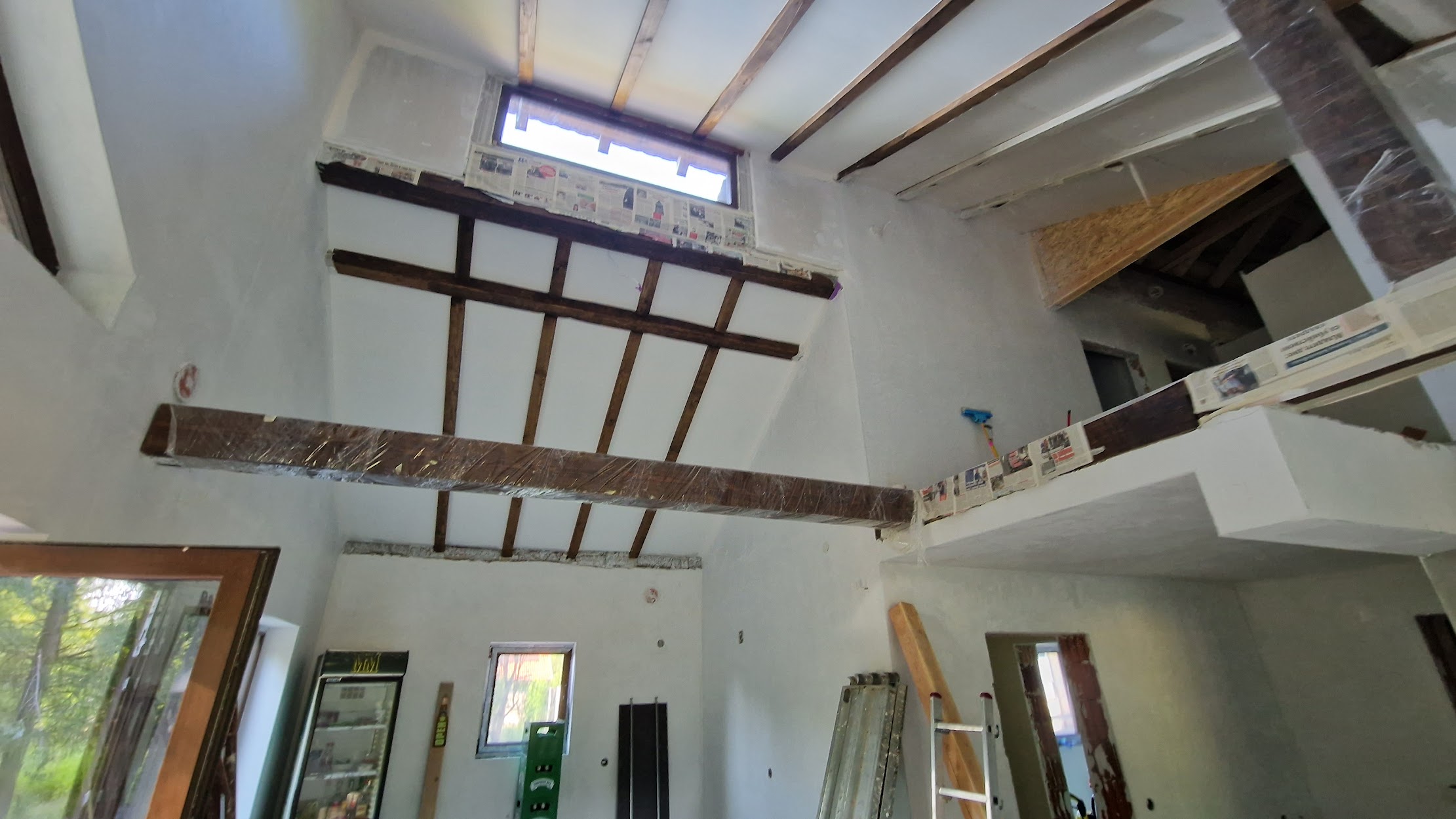

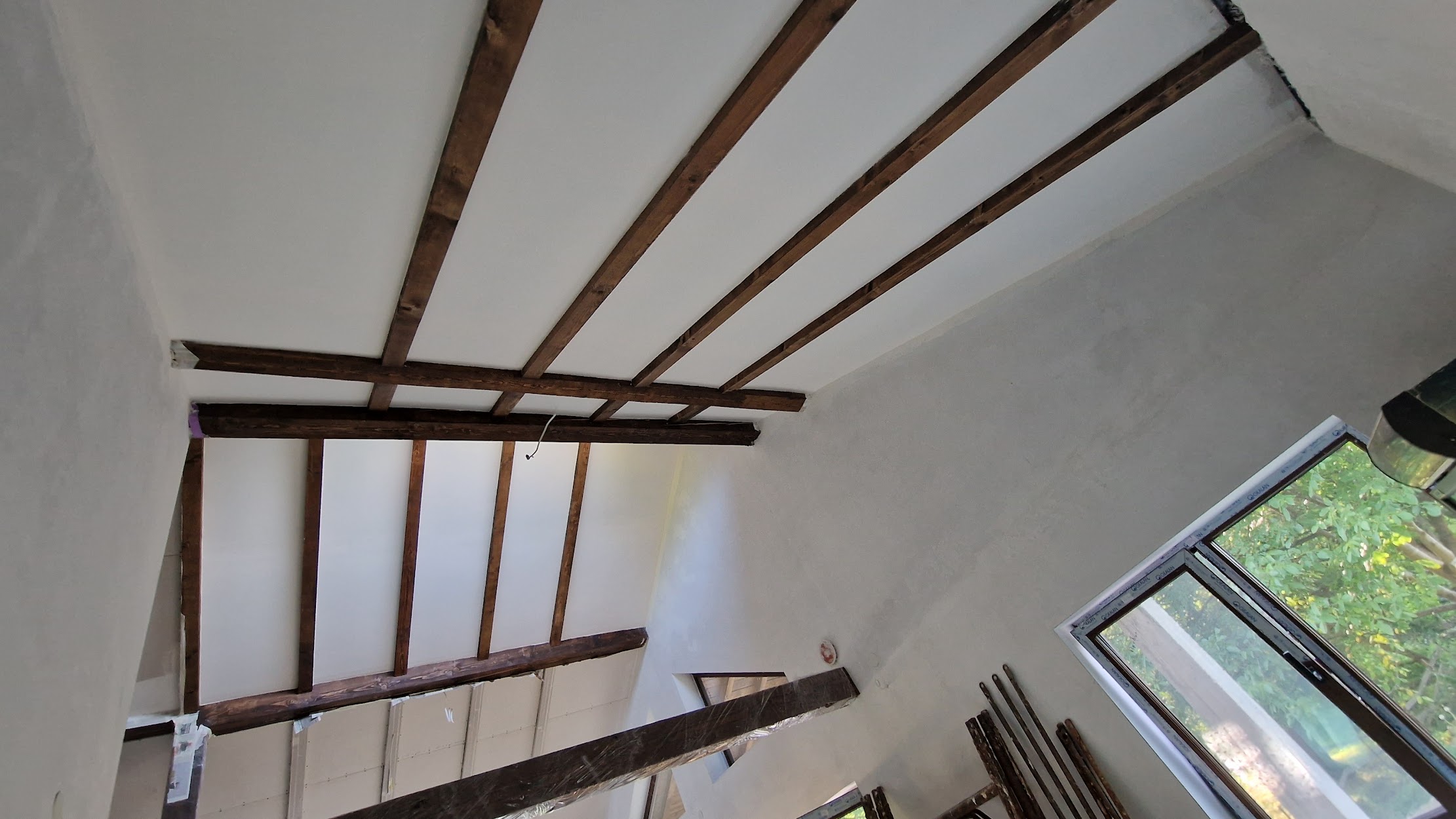

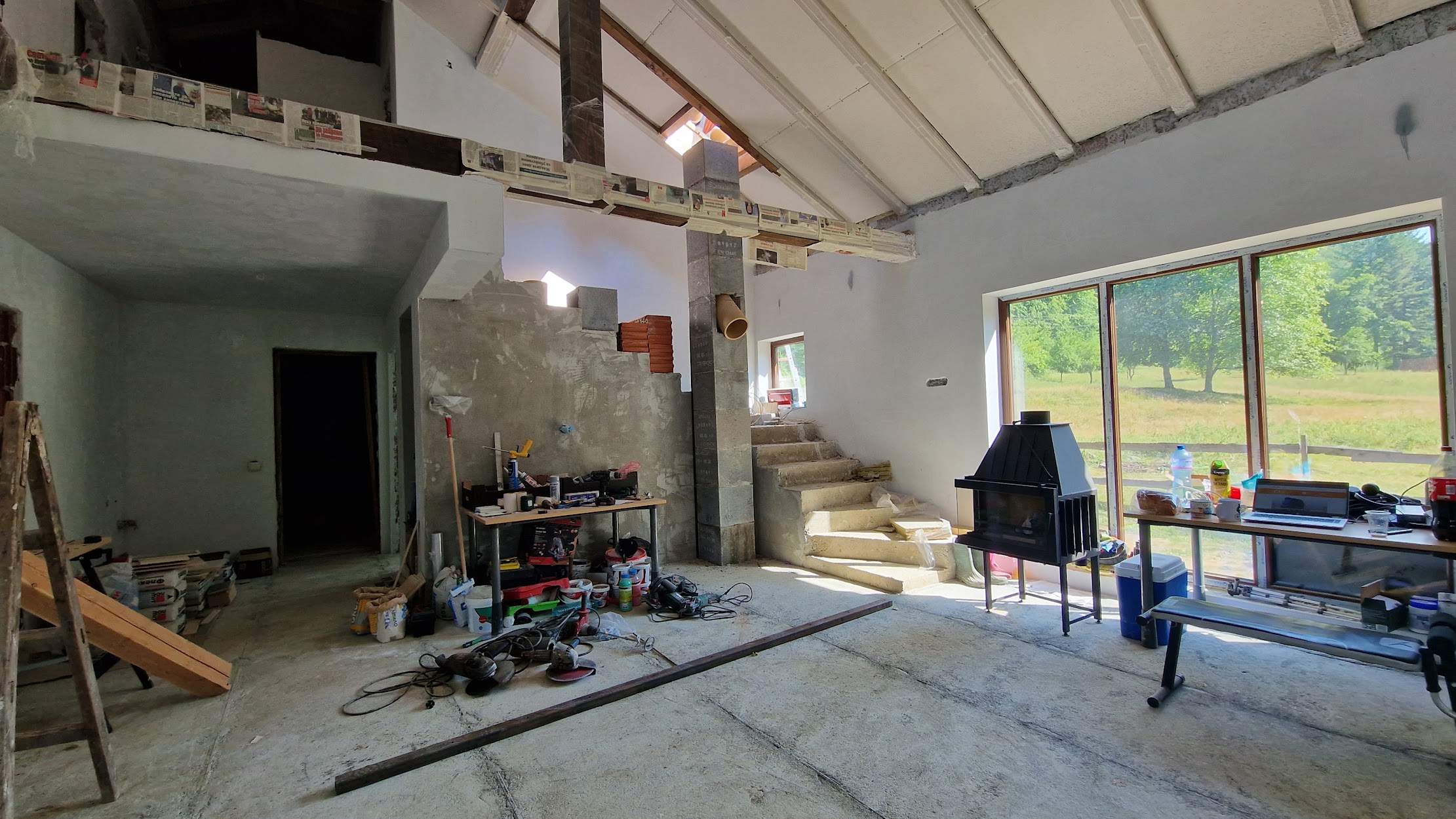

Докато майстора идваше за 1-2 дни през седмица аз се фокуцирах върху 1/2 тавана на хола защото имах скеле под ръка, за жалост не можах да завърша целия таван и ми остана една малка част за зимата.

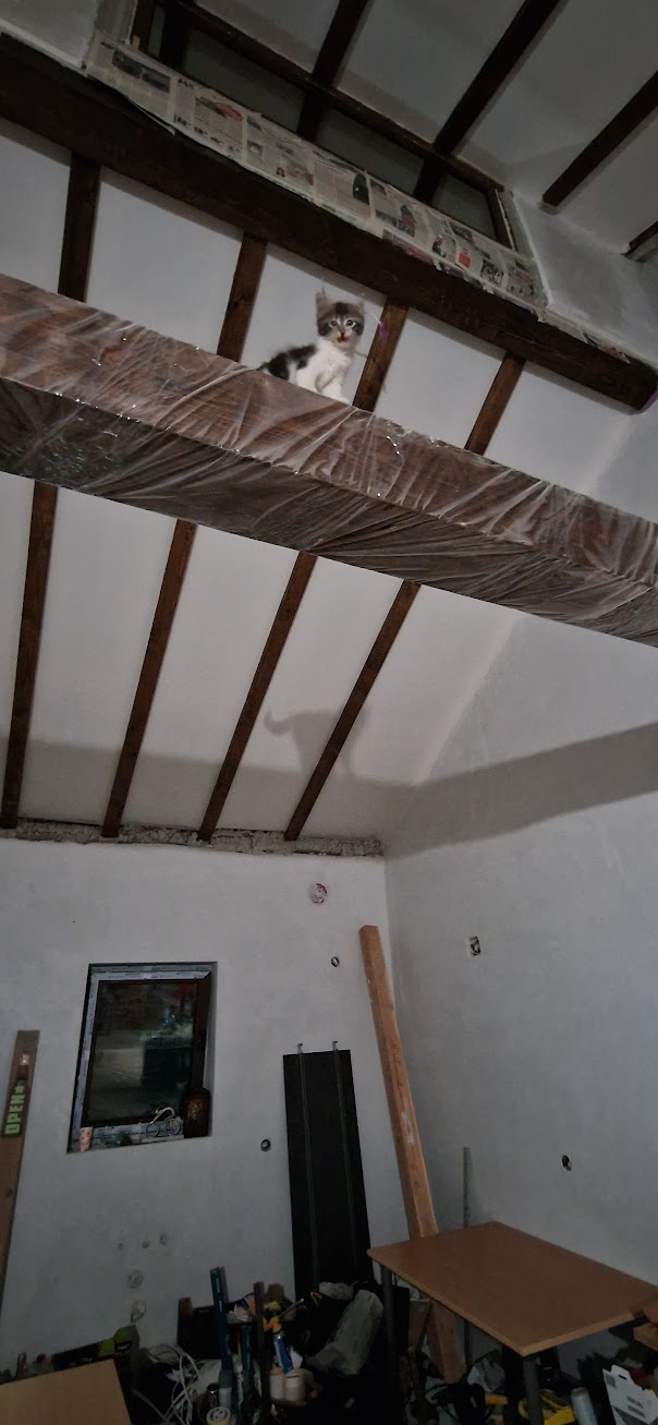

А да, имаме си и домашен любимец, на който му стана любима гредата над кухнята...

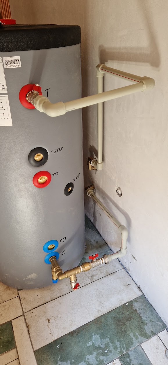

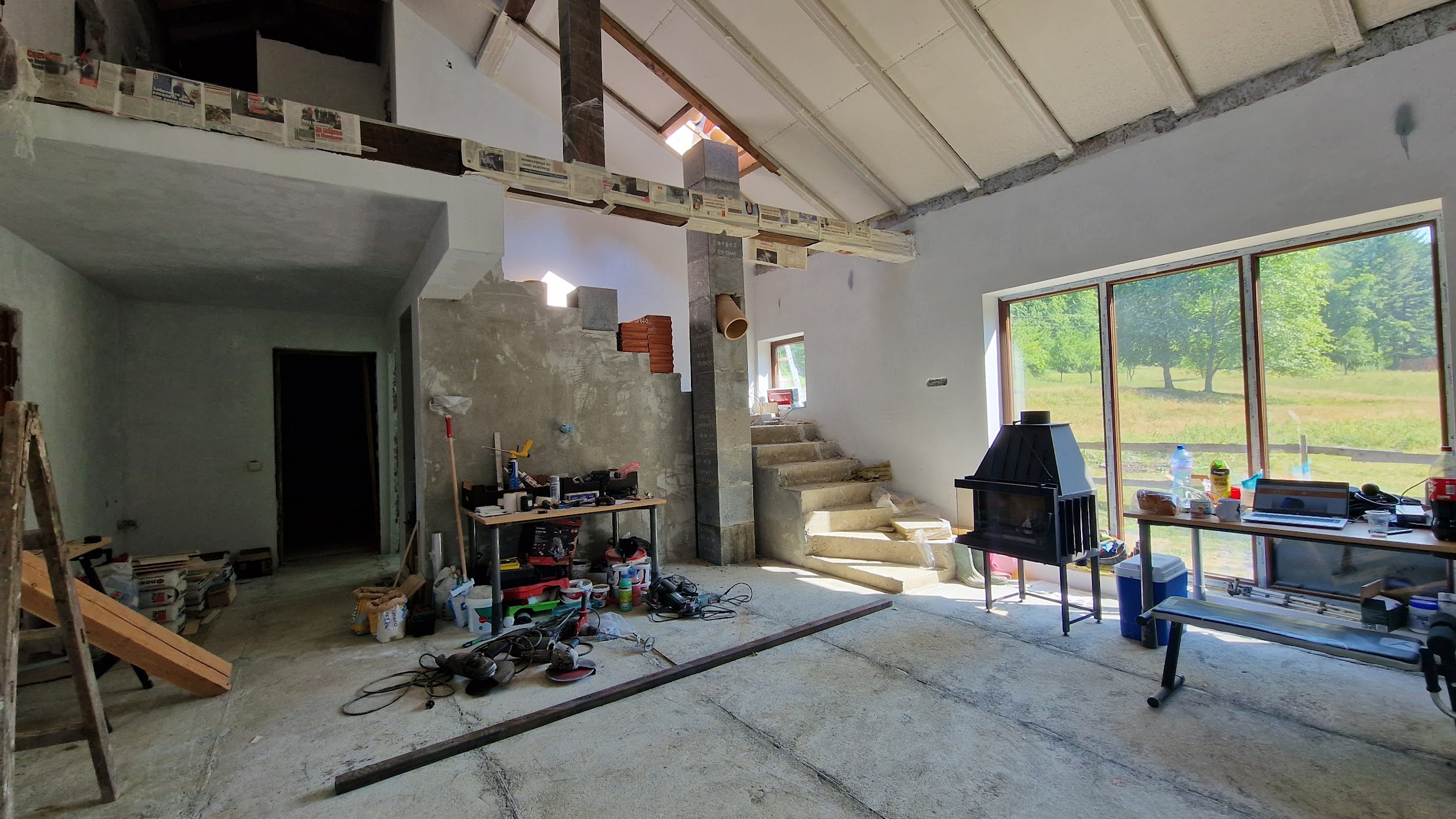

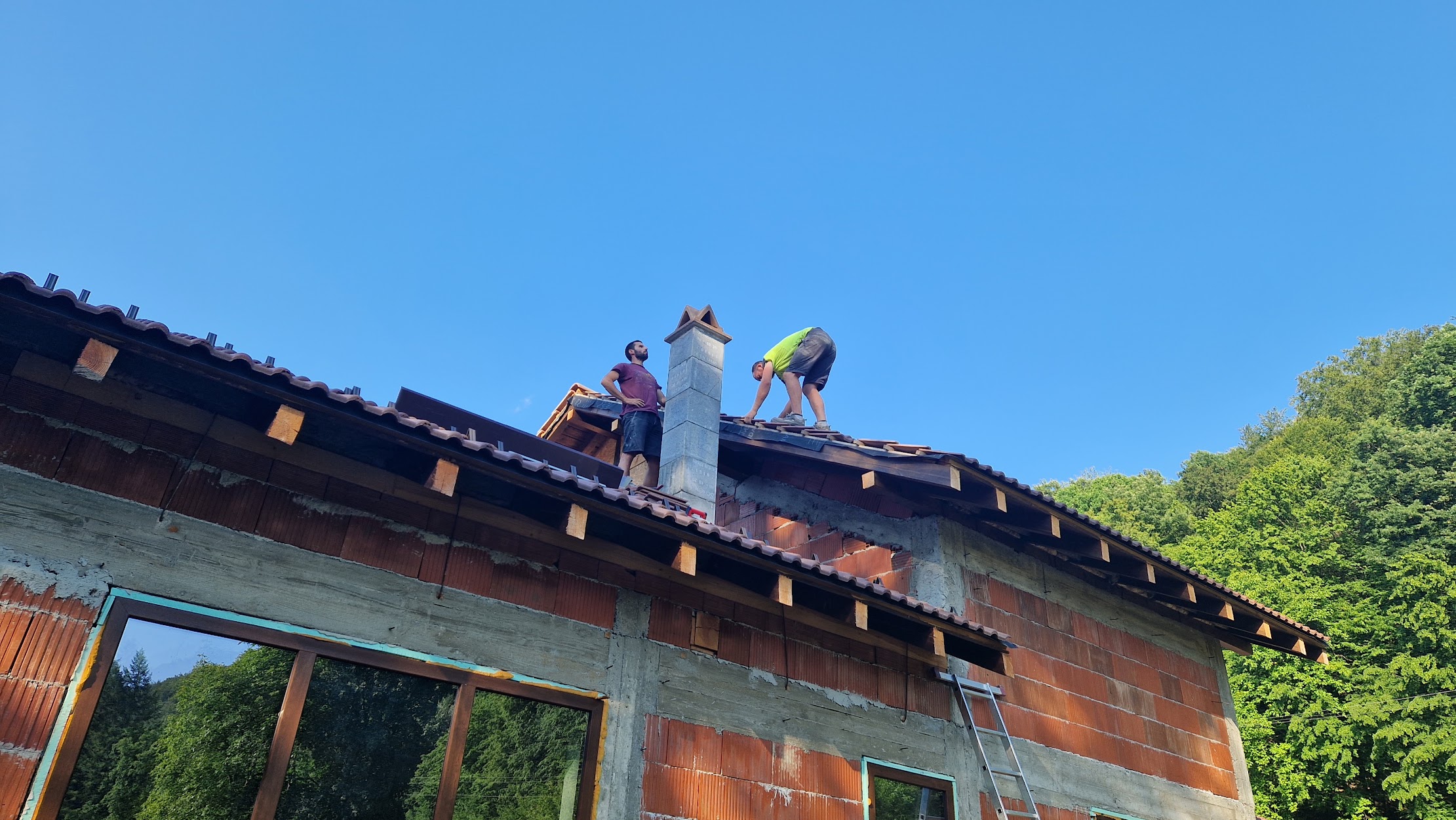

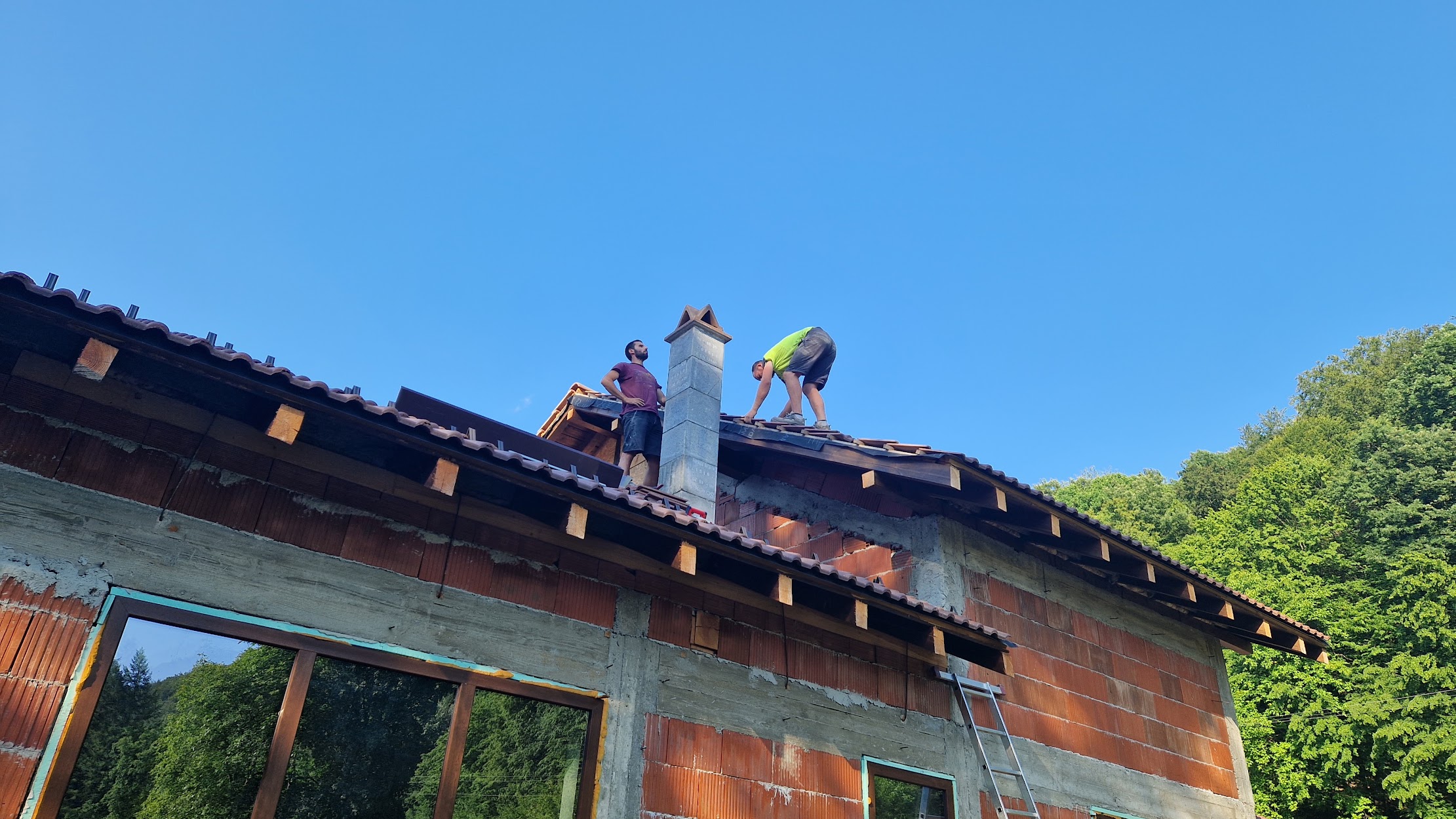

След като завърши плочките на банята, останалата част от пърчетата ги залепих в техническото помещение и поставих бойлера - ВиК майстора беше на море, а не ми се чакаше 2 седмица та реших да си го свържа сам.
Следващото беше комин - много го мислих и накрая взех цялостна система на шийдел , оказа се доста добро решение

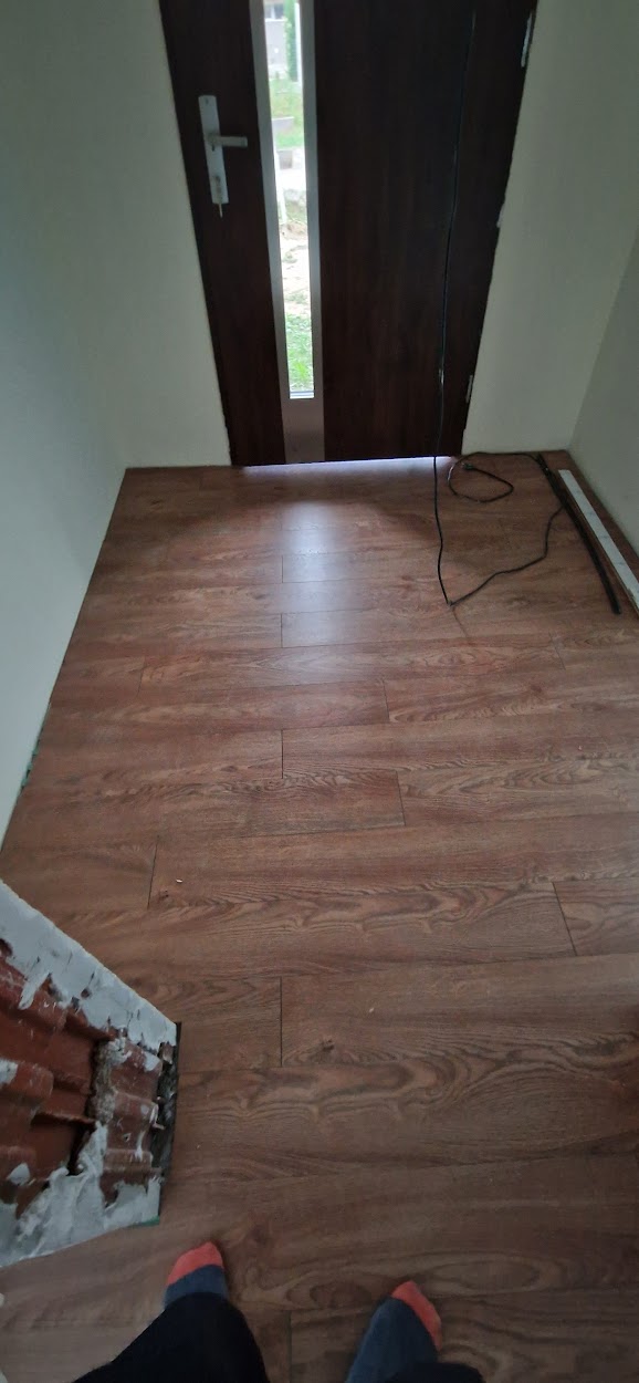

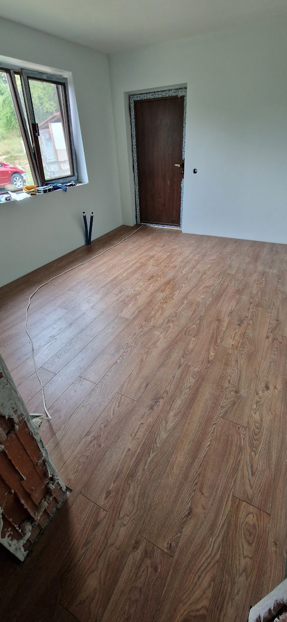

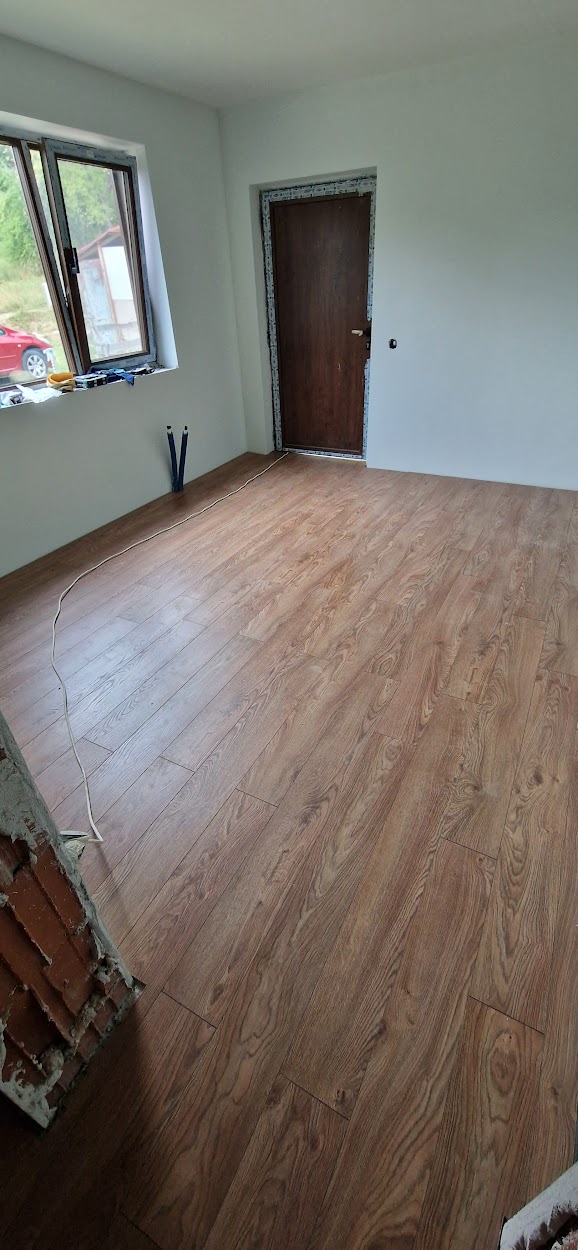

После дойде ламината за 2-те долни стаи коридорчето и антрето - проблема тук беше че хола не беше готов, а трябваше да мина по някакъв начин за да може да го продължа. Ламината който взехме е на Classen 10mm и се оказа доста добро решение също.
Успях да го измисля като направя триъгълник, за да мога да продължа в последствие и към 2те страни на хола и в същото време да не прекъсвам никъде.

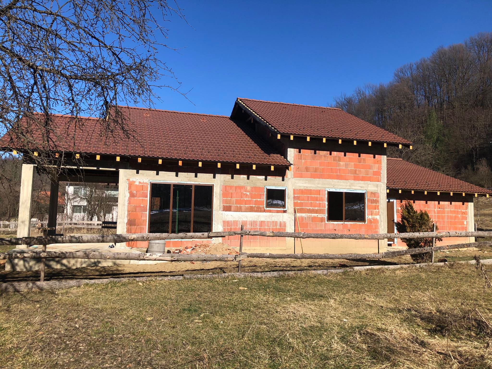

Пеш - специалист

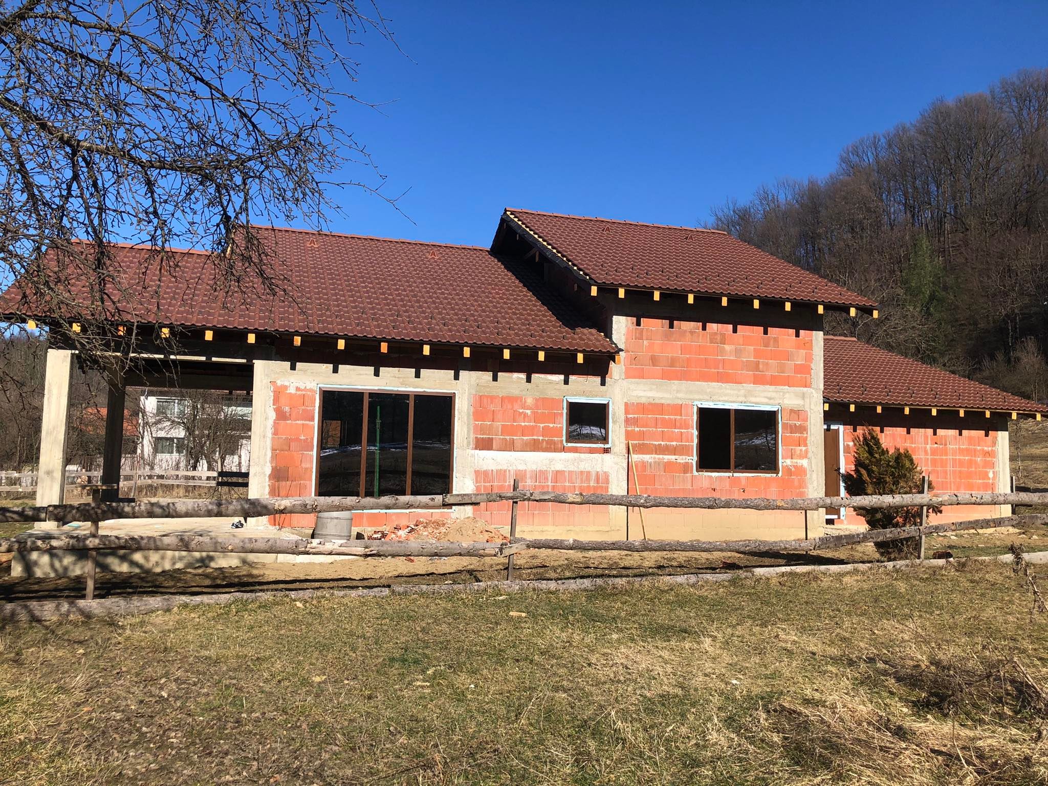

Вече подготвям фасадата за изолация, но преди нея ще идем с девойката за няколко дни на море, че направо ми се :vom:
11 месеца не се спряхме от -15 до +40 градуса...
Доста време го мислих, исках каменна вата, но след доста четене не виждам смисъл - единствения + е, че не гори.
За това се спряхме на варианта 12см. EPS средна плътност като гаража ще го направим външна стена 5см. и вътрешна към къщата още 5см.
Много се радвам, че много от нещата ги свършихме сами, вярно не са перфектни, но без това сигурно още щяхме да сме на дота начален етап.
След септември ще пусна снимка и на фасадите отново :partyman:

BLUEPUPIL - майстор
пон авг 22, 2022 8:26 pmПеш написа:

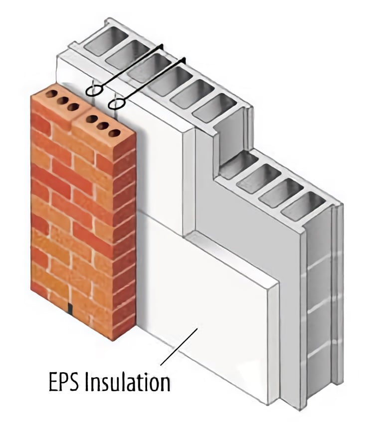

Тогава криеш EPS–а в сандвич!
Не ми е ясно защо е допусната комбинация от
дървен покрив и EPS.
Вложените пари са доста, но не е
постигната добра неуязвимост.

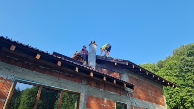

Горната плоча е незаменима при
пожар вътре в помещенията. Отгоре
стоманеният покрив не се пали отвън.

Само да отбележа ,че къщичката е прекрасна ! Високият таван придава много характер, простор и красота . Една съфорумка бе открила функционално и нескъпо решение ,за сваляне принудително на топлия въздух от високия таван ,посредством въздуховод и вентилатор .Все още не е споделила преки впечатления от работата му .
Изолация зад тухла единичка ми е доста познат способ , но по-скъп на фона на шпакловка и мазилка .Отделно се съмнявам в майсторлъка и крайната визия на градежа ,защото знам как изглеждат перфектните изпълнения в Англия .

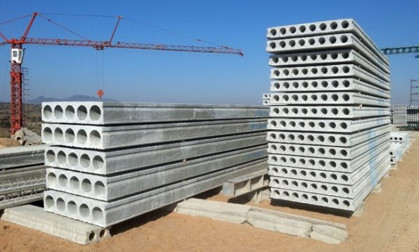

BLUEPUPIL - майстор
нед сеп 18, 2022 2:00 pmnelina_london написа:
Високият таван придава много характер, простор и красота.

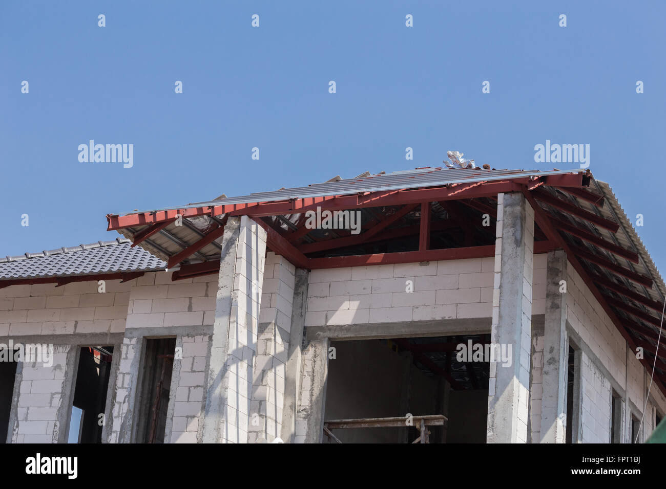

Покрива е двускатен и е идеален за
стоманобетон или стомана.
Идеята покрива да е и таван на помещенията
винаги е била разочароваща. Топлият покрив
е основателно комрометирано решение.

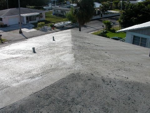

Ако все пак се спрете на такова решение
нека да е покривна плоча или ст. бет. панели.
Или се минава на стоманен покрив, отдолу
защитен от каменна вата.

Отностно свалянето на топлия въздух съм предвидил плосък въздуховод по-стената от най-горната част до най-долу. За момента излизшен. бях го пускал доста в началото на темата
