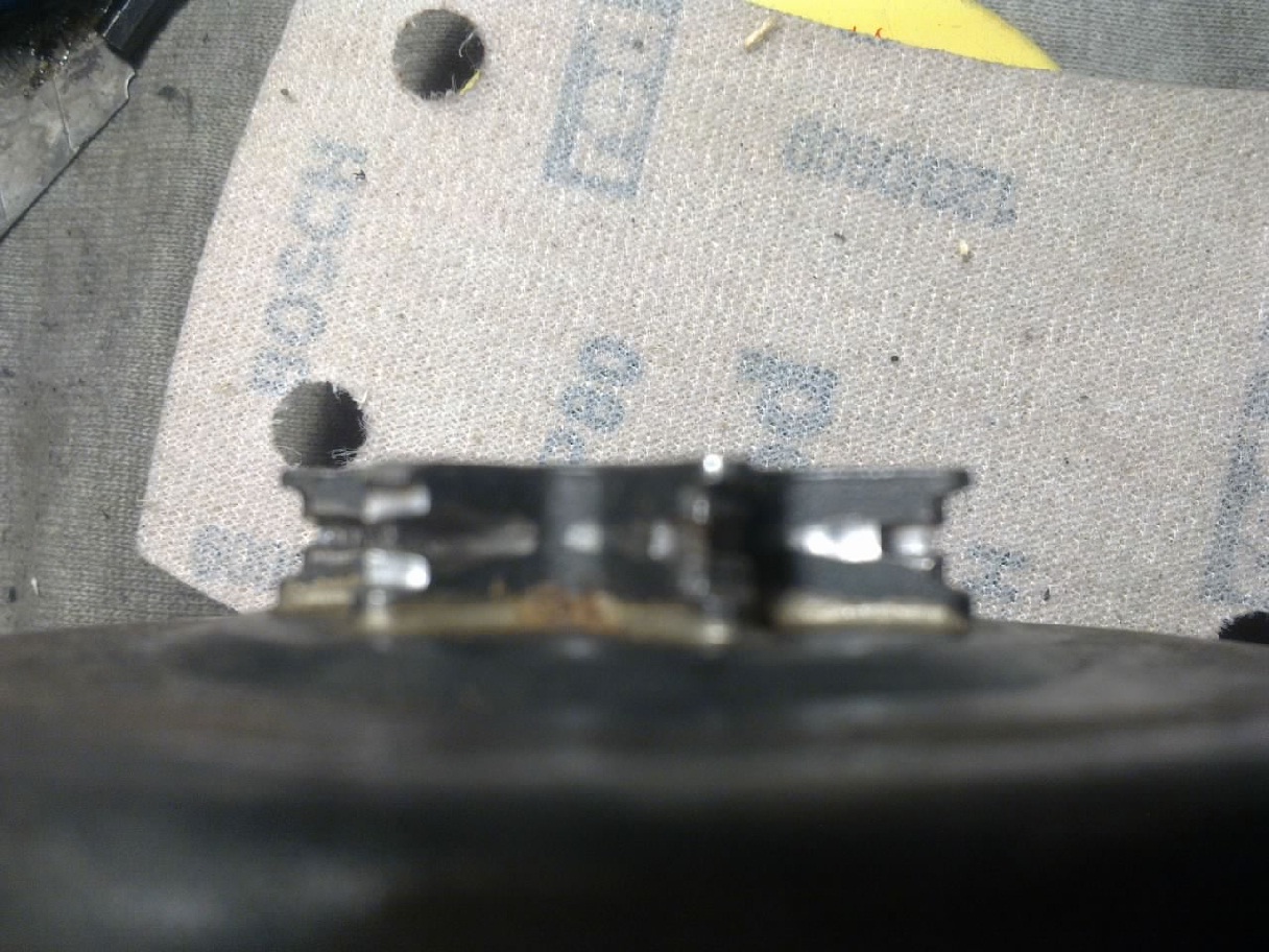

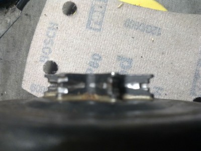

чет дек 19, 2019 10:12 pmпишман_майстор написа: Мхм, точно, колегите са те насочили , взел си грешен чарк. Това нещо движи маслената помпа, няма как да стане зацепването , затова се търси като твоята/старата зъбчаткаЗначи няма такъв червяк който ще пасне за това водещо колело,което съм взел?
Ето това поръчах. пише,че става за 445 тоест като моята.

Не съм ровил да видя, предполагам има и за такива с ринг. Но това което ми прави впечатление е, че и старото ти зъбно колело е било абсолютно в ред. Не знам каква е била точно точно причината за да го сменяш, но не виждам необходимост. Ще мине доста време докато се наложи да се сменя, всичко е напълно все още в норми . Сменя се когато почне да опира в основата ( низката част ) зъба, или се прорежат самите зъби от прекалена работа и по-точно от грешната практика да се кара само с една - две вериги до скапване и често от мързел и стиснатост без да се заточват навреме. Те се разтеглят много , стъпката се променя , скапват се зъбчатката на барабана ( камбаната ) и зъбното колело на шината. Така в един кратък момент се купуват три и повече неща.
Затова повече вериги ( минимум три, да се въртят ) , да се заточват навреме , да не се допускат прекалени "икономии" откъм количеството масло за мазането на веригата и да не се допуска работа със затъпени вериги ( дори и леко затъпени )

пет дек 20, 2019 5:46 pmпишман_майстор написа: Не съм ровил да видя, предполагам има и за такива с ринг. Но това което ми прави впечатление е, че и старото ти зъбно колело е било абсолютно в ред. Не знам каква е била точно точно причината за да го сменяш, но не виждам необходимост. Ще мине доста време докато се наложи да се сменя, всичко е напълно все още в норми . Сменя се когато почне да опира в основата ( низката част ) зъба, или се прорежат самите зъби от прекалена работа и по-точно от грешната практика да се кара само с една - две вериги до скапване и често от мързел и стиснатост без да се заточват навреме. Те се разтеглят много , стъпката се променя , скапват се зъбчатката на барабана ( камбаната ) и зъбното колело на шината. Така в един кратък момент се купуват три и повече неща.Защото ми казаха,че от износено зъбно колело,петите на веригата биели по вала или нещо такова.

Там е работата, че на твоето старото му няма нищо ( все още ) . Трябваше да го снимаш , да покажеш снимката тука и чак след това да поръчваш . Всеки щеше да ти каже, че нищо му няма и е напълно излишна смяна в момента. Връщай си колелото ( старото ) , а новото с ринга го пускай в продавалниците за колкото си прецениш.

Съжалявам, че не съм видял поста преди. Щях да ти кажа, че няма нужда от смяна . Докато не видиш следи от веригата в дъното на самата зъбчатка, докато не се пререже поради еди-квоси ( обяснил съм в преден пост ), докато не се олуфти лагера му и оттам не се оправя със смяна на нов- няма нужда от смяна . А за да се удължи живовът им- виж пак какво съм писал за бройките вериги и другите неща( да не се ползват затъпени, за маслото и т.н. ) в предния си пост.
Слагай си старото колело, следите по него са напълно нормални и изцяло в норма все още.

П.п. 2 случайно се наложи да влезна за малко в гаража, използвах и момента да щракна една фалшива снимка , но и на нея пак се вижда колко е износването и как има светло петънце в дънцето на зъбчатката, вече е почнало да подпира веригите . Това колело е на около 10-на - 12 вериги 3/8 стъпка.
