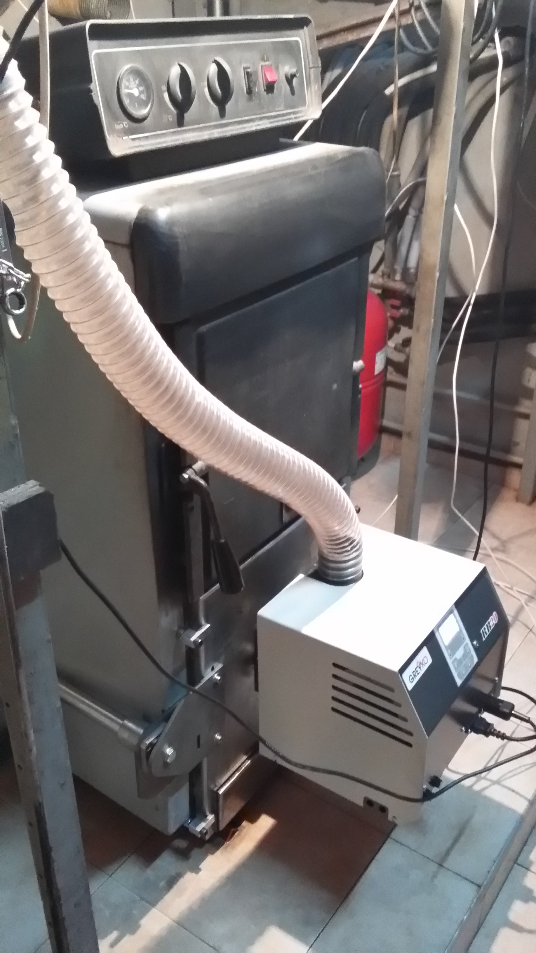

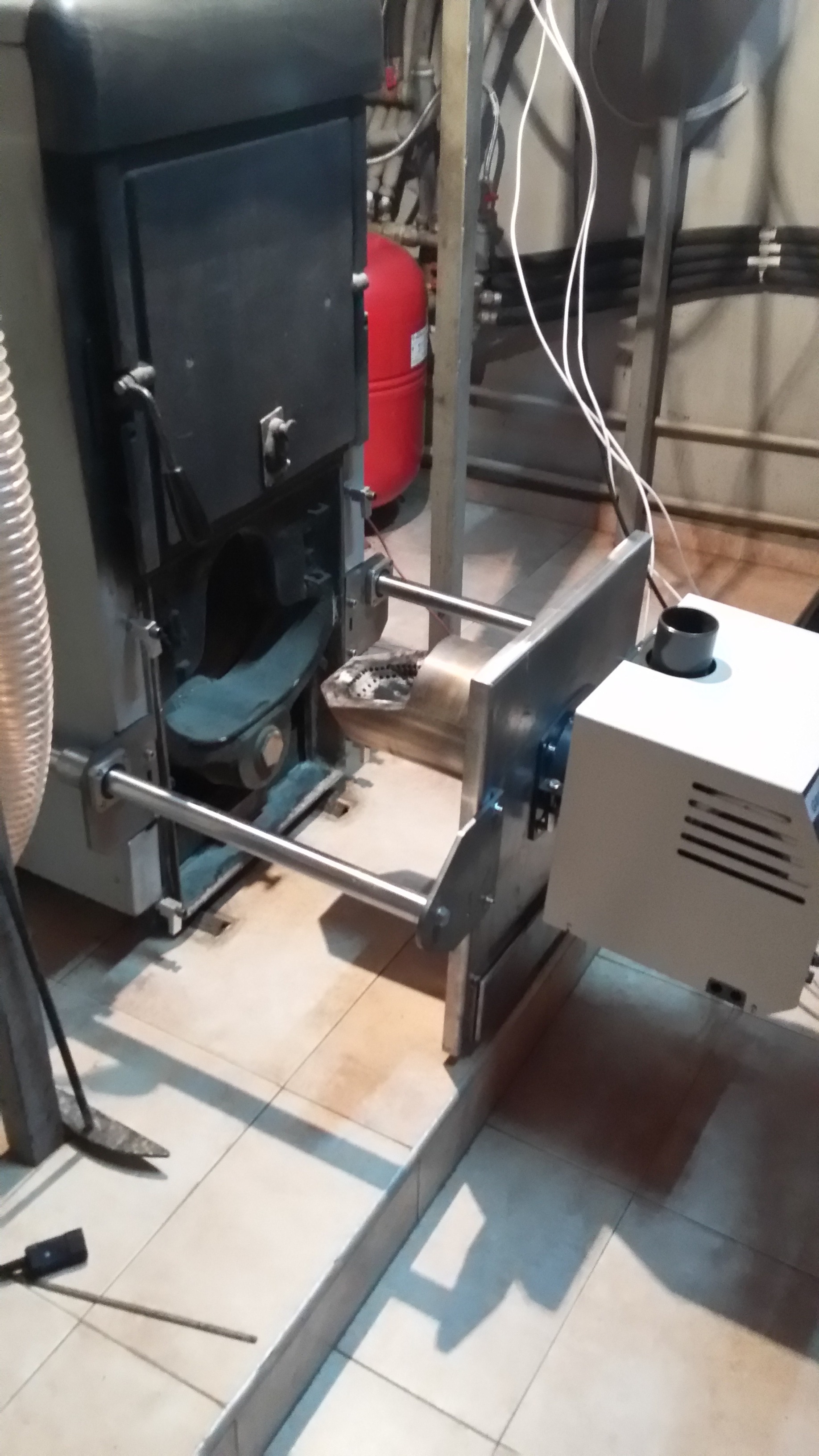

Здравейте,по този начин монтирах горелката към котел солитех.Стана добре,обаче не вдига повече от 50 градуса,някъде греша в настройките.
kalin72 написа:Ако сложиш трипътен винтил за малък кръг на котела, мисля си, че разходата ти ще падне много, и към радиаторите ще се пуска умерена температура, докато към котела ше ходи висока температура, тоест, ще работи оптимално. Само незнам горелката как ще работи при това положение...постоянно ли, или на дълги почивки, и кое е по-икономично?Не знам и аз, от снощи правих замерване за 24часа ,ми е изгорило под 3 чувалчета ,без 4-5кг.при температура на водата на 61гр.при включени за 2-3ч 2бр.серпентини на бойлери ,другите включени постоянно-2 бр.радиатори на стълбище ,2бр .лири на баня и 9 стайни радиатори поставени на 3ст.котел35кв и горелкаРВ30кв.
