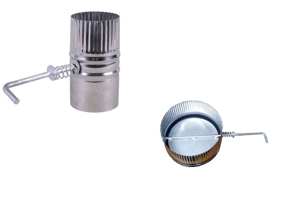

Имам въпрос. Към момента в самия комин имам две розетки. Едната е новата на ф80 и старата останала от печката на дърва. Ако сложа тази клапа на старата розетка, която сега е затворена ще постигна ли желания ефект? Идеята е да не пипам и преправям новите кюнци поставени преди седмица

Ефект ще има, но при голяма тяга на комина ще изхвърляш голямо количество топъл въздух в атмосферата. Все едно ще стоиш на отворен прозорец, защото все пак в помещението трябва да постъпва освен въздух за горене и въздух, който ще заминава в клапата.
Ако няма от къде да осигуриш студен въздух да преминава в клапата по добре си купи една ръчна шибърна заслонка за 10-20 лв, която ти предлагат.

Камината се намира в кухня, която седи с отворена врата към коридора. Това е свежия въздух. Единствения начин е да се монтира тази клапа е на камината или розетката, нали така? Ако е така и в двата случая губя топъл въздух от стаята в която нямам радиатор и разчитам само на топлина от каминката. Давайте идеи. Къде ще бъде най-добре да я поставя?
Изгледах внимателно видеото и ми се струва, че ако сложа такова нещо в стаята нещата ще станат доста зле. По-добре да намаля вентилаторите и така. Стъклото така или иначе го чистя всеки ден.

Това е блок. Комина започва от мен и нагоре. Над осмия етаж е плоча. Нямам такова удобство.

Такива клапи не се монтират в отопляемо помещение.
Вместо да даваш 150 лв си вземи една неръждаема ръчна клапа за 25-30лв и си свиркай:-)

:? Аз още мисля за хубавата клапа ,няма ли начин тя да бъде на близка външна стена било на тераса и с къса тръба да се включи в комина .
