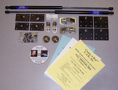

живея в панелен апартамент /спалня ,хол и кухня/и се наложи да направя спалнята на детска стая,а ние с жената се настанихме в хола. Мястото обаче не е достатъчно и за широко легло и за нормалните мебели за всекидневна. Хрумна ми една идея и след малко ровене в нета намерих решението на проблема ми - падащо легло. Изчетох темите във форума и обиколих магазините в Пловдив за мебелен обков , намерих механизма/доста солен от 190лв в Балкан ЮГ до 400лв на другите фирми/.Реших , че не е невъзможно да го направя сам , намерих амортисьори 1200N и снимка на останалите части/планки и т.н./ , но никъде не можах да открия чертеж оразмерен за да сработи всичко това. Ще ми се да имам такъв за да избегна принципа "проба-грешка".
Молбата ми е ако някой има такива чертежи,скици да пусне нещо във форума.

Ако ogy76 има предвид конкретен модел механизъм, не е ли възможно да му свали размерите и устройството от където го има изложен?

Това е механизма - намерих го от Леглото на Мърфи /Create a bed/.
Както по-горе съм писал намерих амортисьорите , планките ще си направя сам с доработка - ще сложа лагер на тези , около които се завърта цялото легло . Единствено не можах да намеря чертеж с размери , който да ми покаже къде точно се поставят нещата за да сработи от раз , за да не се налага да пробвам н-брой пъти докато се получи.
