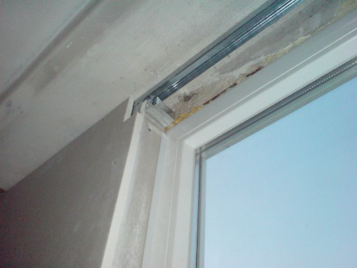

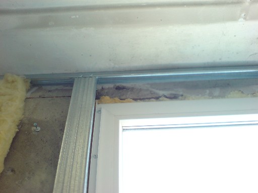

Chaco, прекрасна идея е тая твоята, 'обръщане' на джам със завършващ/предпазен профил. Надявам се, че не се сърдиш за т'ва дет' съм ползвал патента :) .
От топлотехническа гледна точка няма никакви негативи, идеята е прекрасна, мерсаж.
Ето и аз какво спретнах съвсем любителски и за 'сефте'.
Имам един въпрос, горе, по тавана как бихте 'обърнали'?
Аз имам идея, но нещо ме притеснява, че няма да е достатъчно устойчиво. Челното парче картон (около 9-10 сантиметра) и хоризонталното свързани с едно UD, че е по леко, челното за UD-то по тавана, а хоризонталното в нута на PVC предпазния/завършващ профил по касата на джама. (май трябваше да го нарисувам)
Успех.

EmoZ написа:
Ти си го знаеш - защо питаш? Прави го смело, слагаш ъглите, шпакловаш и боядисваш. За устойчивостта - замисли се какви натоварвания ще носи горното парче - на практика само себе си. Просто няма какво да те притеснява - действй смело.
