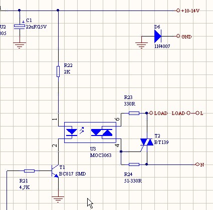

Да за живота на релето е ужас това приложение.
Човека може да се ориентира към SSR (Solid State Relay), където циклите на задействане нямат никакво значение :-)
Точно така.Било то монолитно или изградено с МОС3063 и един семистор.

Хммм а я кажете за това реле,какво трябва да представлява от къде мога да си го взема и с тиристор не става ли ?
skartalov - специалист
SSR-овете ги има на много места.
Цени от 15 лв нагоре в зависимост от ампеража.
Не забравяй че консуматора на изхода трябва да разботи на променлив ток за да може да работи това реле както трябва. Примерно 220V консуматор.

Aко не е задължително да са галванично разделени упр. устройство и консуматора може да се използва симистор.
SSR с дискретни елементи
bonjyr89 - специалист
А при мощност от 5-10W (0.1-0.2А) и реле с Imax-10А колко ли време ще издържи???? :?
ELEMENTAL - специалист
Точна цифра не мога да кажа, но предполагам няколко десетки часа.
