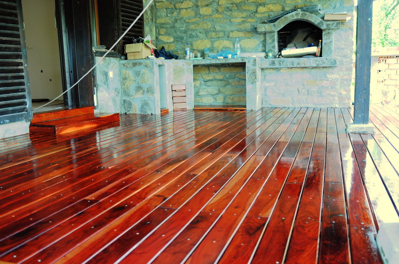

Едно ново проектче в Троянския Балкан-Декинг /Тик-Родезийски/
аз най много се нарадвах на псевдовратичката под мивката и на стъпалцата
=Клиента още повеч!!!!

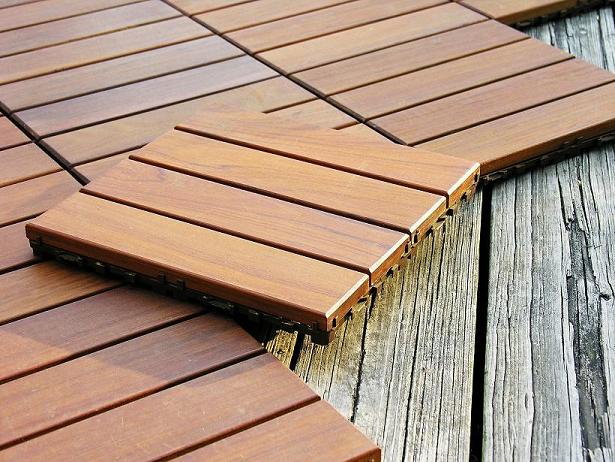

декинг тайлс -по ефтинкото и практично решение за малки квадратурки

ами предполагам че шанса да се натъкми точно квадрачетата които са 30 на 30 е малък, обикнновенно на видимите части е цяла плочка а по зад вратите се реже и с Г образна лайсна от метал или направена от нас от подходящия материал се скрива среза .....нищо философско...декин тайлсовете тоест дек на плочки е за самостоятелно слагане и затуй цената е така атракциозна......ако искаш драсни ми на ЛС тел .да ти звънна да ти дообясня ако имаш по специален казус....а снимки от баня от тези плочки май не сме правилии .....все тераски пътечки за градина , или подове за беседки ...и пРоЧие

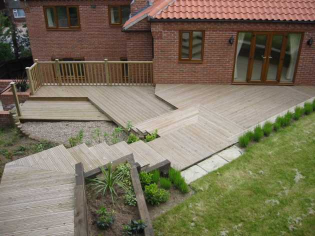

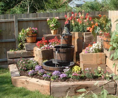

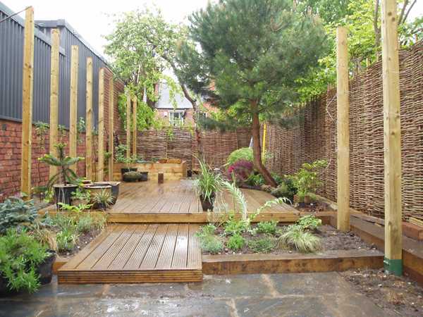

ето и няколко идеи от английски сайт .....аз лично мисля едно такова алпинеумче да си копна ;)
SIL Landscapes railway sleeper landscaping 1 After_WEB.jpg (46.45 KиБ) Видяна 10881 пъти
Tony Radford 4_WEB.jpg (35.94 KиБ) Видяна 10881 пъти
Reunings 8_WEB.jpg (103.04 KиБ) Видяна 10881 пъти
