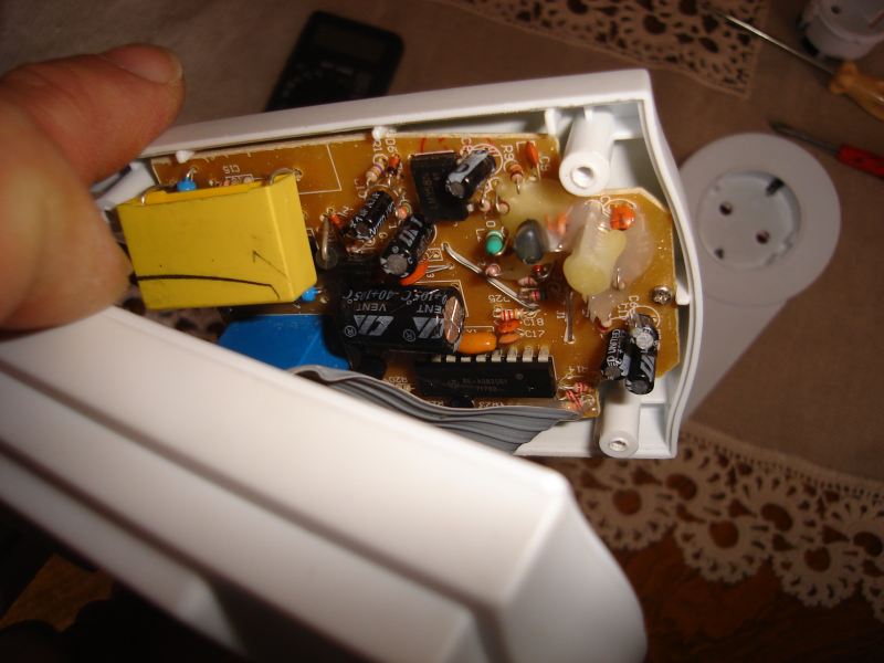

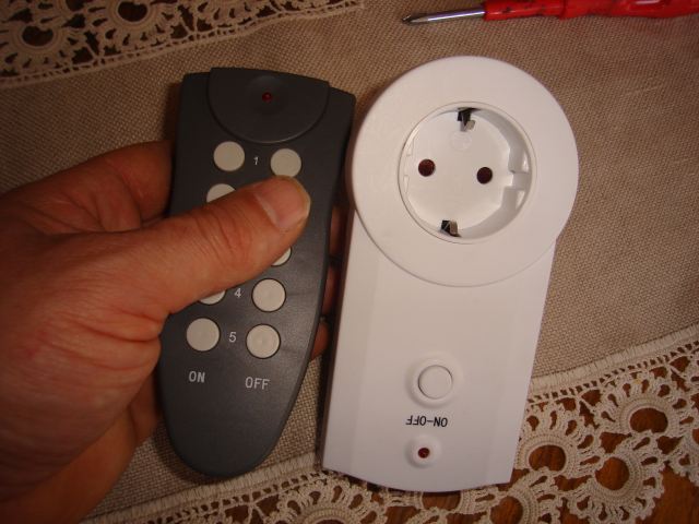

Това си купих преди малко , за 21лв , с три приемника .
Естеств. работеше колкото тиливизор хвърлен от третият етаж .
Предавателя верно има кварц на 434 Мнц , но един монт. проводник беше плътно до бобината и не излъчваше почти нищо.
Те приемника от вътре ,за любопитните , антена няма
и ще трябва да му турна някаква тел .
Къде ще се турга тази антена - Божа работа.
Покрива 20-30м , след като бъде + антена , надявам се да покрива един двор място . :-D

emil_v r не се вижда добре на снимката.Това което виждам е пиезокерамичен филтър за междинна честота в приемника.Цифровите кодове с интегралите,може да ги има,но стабилизацията на честотата е под парафина на снимката. :idea: :lol:
Поздрави

Има кв. стабилизация верно в предавателя , но го затворих и не го снимах .
Открих фабр. вход за антена през 1 пикоф . на приемника, и му ТУРНАХ антена 17см .
Много нискотехнологично е изпълнението , но за 20лв - толко . :-D
Приемника личи на око - свръхрегенерат с 1 транзистор , те приемат 10 мгхц отгоре и отдолу :-D , та му не трябва стабилизация .

Не се смея колега emil_v r в горния пост съм написал какво се вижда на снимката. :)
