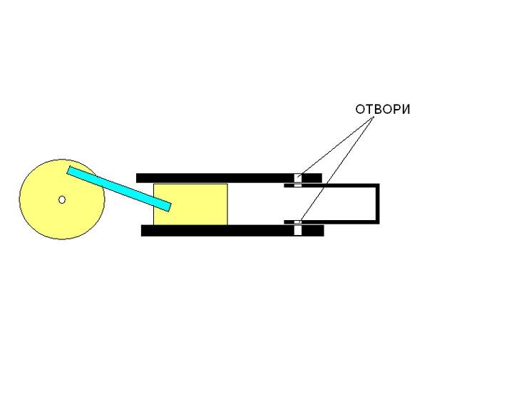

Имах еин познат който рисуваше в-у мрамор със самоделка от машинка за подстригване.По-стар модел с ел. магнит,същия като tattoo но по-мощен.
Matchless - специалист
Ами точно като на влаковете...само ,че в обратния ред...Двигател на екцентрика,лост свързан с бутало а бутало да е в улей,тръба или две-три скоби ,за да е възвратно постъпателно движението,на буталото пак жило... :?
karamundi - специалист
и аз го мислих така буталото да е отделно и със жило това ми се видя най лесно и като си направих една проба от картонен макет установих че колкото по близо до оста е махалото бие по малко и има повече скорост на принципа на голямото и малко колело като се подава движение от голямото към малкото знаете какво става :lol:

Iliev Labs - специалист
:-D :-D :-D Гледам, няма ме в бисерите на форума! Значи съм на прав път!
Ами това е. Снимките ще пускам после, ако е необходимо.
Когато е обърнато надолу, на свободен ход, не бие. Като го обърна нагоре започва да блъска много яко, със силни вибраций. Като го натиснах надолу, в бетонната плоча, започна да кърти, без големи вибраций. Бързо прекратих последния тест, щото требва и бетон да лея после! :-D
Няма пружини, няма клапани. Все пак е хилти ТР800 и мисля че е сериозна машина.
Към лоста който е свързан с ексцентрика може да се захване още един лост (представете си нещо като две тричотки една за друга) и тойда минава през две фиксирани скоби или тръба и чак тогава самото бутало...Мисля си че ще се намалят вибрациите,особенно ако за скобите се използват някакви подходящи лагери :?
:lцl:
Това дето съм нарисувал е приципа на хилтито! Но то е голямо и тежко!
Виж това:
http://www.youtube.com/watch?v=BCN-eBZ9 ... AA&index=1
Виж и другите клипчета, на тях се вижда колко е голямо и как се държи.
По звука може да добиеш представа за честотата с която бие.
Трябва да преоткриеме топлата вода :-D
Само въздух му се подава и другото вътре с клапанчета.
