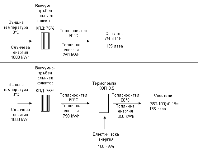

Идеята фреона да е във вакумните тръби не е добра. Високият COP 7-8 се получава през деня, когато изпарителя (изпълнен като слънчев колектор) е напечен от слънцето. През нощта (лятната) COP-a пада на 4-5, а зимата може да е и под 3. Ако фреона е във вакумни тръби няма да има нощен топлообмен, а и дневният няма да достига 7-8. Причината е, че тези слънчеви панели извършват не само лъчист, а и конвективен топлообмен. Вакума е перфектен топлоизолатор и пречи на конвективният топлообмен.
Виж горният панел – той умишлено няма никакви топлоизолации. Натрупаният скреж от задната страна показва как работи това съоръжение през нощта.
Стандартните слънчеви колектори работят при COP от 200 до 500 (фактор на преобразуване на електрическата в топлинна енергия). Ток харчи само помпата и той е много малко отнесен към енергията, която се поема от слънцето и отива до бойлера. Те обаче не работят през нощта. В горната схема вакумният колектор си работи на този висок COP, а термодинамичният помага през нощта или когато слънцето не е огряло колектора.

не може ли вакуумно-тръбните колектори да са на фреон и да се свържат пред компресора? Така ще помогнат на машинката и на теория КОП-а се качва?
Видях че съм объркал по-горната схема - получената там енергия около 1066 kWh - спестяват се около 155 лв. Това прави около 20 лв годишно за вакуумен колектор с ефективна площ около 1.5 m2.
Ако се използва фреон с висока температура и термопомпа с висок COP ще се получи нещо такова:

Добре де уж Коп 8,5 а на изхода нищо :?Когато си купим една слънчева инсталация за Х цена трябва веднага да я калкулираме за поне 5 или 10 години в сметките.Не се казва -безплатна слънчева енергия през тези 5-10 години . :wink:

AntonBM - специалист
naughty, явно не си хванал идеята, че вакума спира конвективният топлообмен. Дори и през деня конвекцията помага на топлообмена. Т.е. колектор пълен с фреон има по-ниска температура от околната за разлика от вакумният пълен с вода и свързан с бойлер. Колектора с фреон е неправилно да се изолира – намалява се топлообмена. 3-пътни вентили и т.н. са безсмислено занимание.
