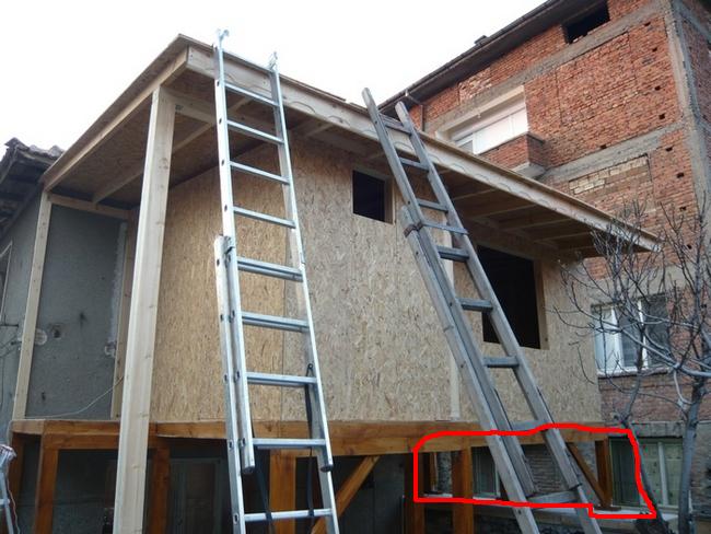

Стана хубаво. Сега може да си вали. Изкарахме страхотен късмет - за двете седмици работа времето беше с нас и не валя нито веднъж.
Снимки по-нататък (днес нямах камера).

Вярно е - наклона не е от най-големите. За съжаление съм ограничен от старата къща - ребрата ми започват от възможно най-високата точка под стрехата й. От другата страна на ребрата ме ограничава височината на стените - в моя случай е 2 м. - на по-малко не се съгласяват 'инвеститорите' :wink: . Все пак имам около 11% наклон (40 см на 3.60 м).
Ако не бързаше толкова, можеше да преработиш стария покрив, и да направиш един приличен/ стария и новия заедно/ наклон и височина/ 2 метра е малко/ на новия строеж. Но вече е късно.
Всъщност точно това исках да избегна. Първо щеше да е много
по-сложно и второ щеше да е много по-скъпо. Относно височината - 2 метра е в долния край, а най-високата част (ктм къщата) е 2,50.

topurov , обоснови се какво те накара да слагаш тоя "сандвич" с 2см фибран на покрива ?
На ребрата отвътре няма ли да слагаш ТИ ?
Или инвеститора така реши...
И не съм специалист, ама....от това подпиране там откъм оградата направо ми настръхват косите какво ще се случи ако се залюлее майката земя :cry:
Аз лично не бих искал да съм там тогава
Така ли е по проект ?

pipbel написа:
...направо ми настръхват косите какво ще се случи ако се залюлее майката земя :cry:
Иначе добре изглежда, поздравления за добрата работа.
То, по-добре е вкупом да се молим, да не се люлее майката земя под тази пристройка. :?
Защото в цялата конструкция се видяха само два диагонала при това "работещи" в различни равнини, пък и плътният контакт с друга постройка със съвършено различна конструкция и фундамент и с дувар без конструктивна връзка с излятата плоча... Не знам.
Да се надяваме, че разточителството на материал за гредички ще компенсират до известна степен...
Ама Топуров тук ни поставя пред свършени факти, без да имаме време за реакция, пък и малко лично приема критика насочена срещу идеите му, така че аз си трая...
Дано не съм прав за тоя градеж. :)
От мен адмирации само за ентусиазма и трудолюбието. Не и за замисъла. Сори. :roll:
