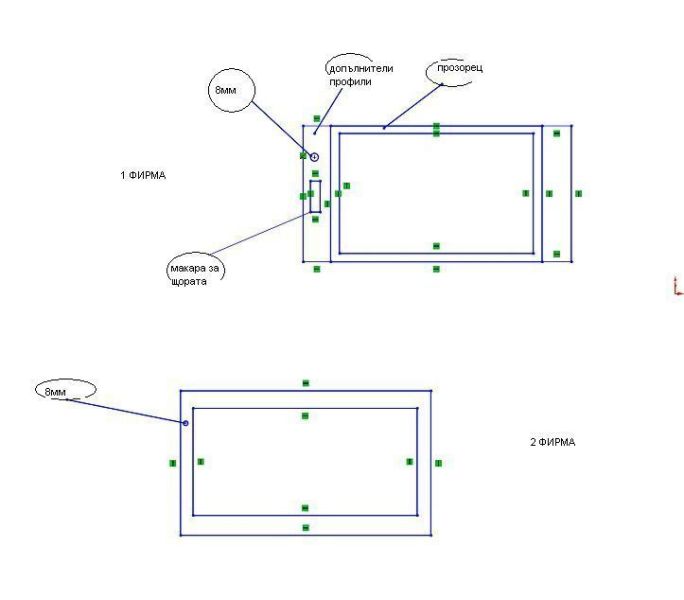

Спрях се на профил Schuko.Избрах две фирма ,но не знам коя от двете да ми е изработи,защото искам да сложа ролетни щори на прозорците и възникна един проблем.
Проблема е следния :
-едната фирма ми предлага прозореца(касата) да не се дупчи ,а да сложат допълнителни профили отстрани ,където въжетата ще минават и ще се закрепят макарите за навиване на щорите .
-другата фирма каза ,че нямало проблем да се дупне (8мм) прозореца(касата)
Та въпроса ми е КОЯ Е ПРАВА и дали има проблем ,ако се дупне профила
Ще кача снимки за повече яснота
:?: [/b]

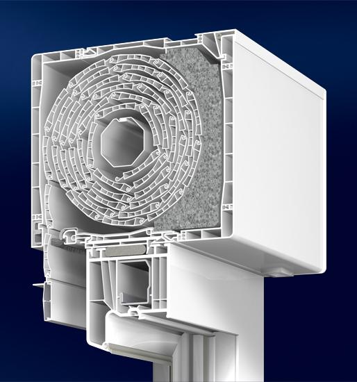

ralev - специалист
дали дограмата или уширителните профили от страни ще се дупчат все дупки като искаш щори правиш компромиси или с дупки или с цена, т.е. слагаш щори с двигател и няма дупки но цената е повече от двоина в зависимост от щората и аксесоарите /датчици, дистанционни и др./
tio - напреднал
На мен ми направиха външните щори вградени заедно с дограмата изглеждат много добре ,самата дограма не е дупчена.
yurig - специалист
tio написа:
Това е истината ако разбира се не те притеснява това че светлия отвор на прозореца ще се намали с 15-20 см.
Fortune - специалист
yurig написа:
tio написа:
Дали вградена или не, светлия отвор се намалява с кутията, освен ако при монтажа има възможност тя да бъде над прозореца.
Аз също не дадох да ми дупчат дограмата, ама нямало как, ама те били малки дупчици, запънах се и им казах как я виждам работата и ми я направиха. Една допълнителна дървена рамка захваната за стената около прозореца и щората захваната за нея. Така дори има по-голям луфт и ми е по-лесно да я почиствам в зоната на неотваряемата част на прозореца.
