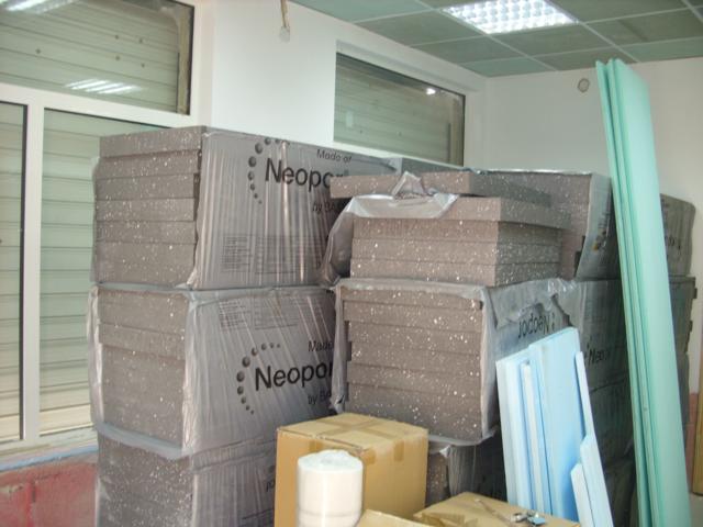

pipbel - майстор
Не му мисли много, ами вземай.
Аз ползвам / лепя в момента това на снимката.
7 см Неопор/Аустротерм ми излиза 9.20 лв/м2 за 20кг/м3 плътност. Ламбда 0.032
Съответства на около 8.5 см обикновен бял ЕПС с тая плътност.
ToploIzolacia 003_640x480.jpg (39.37 KиБ) Видяна 7632 пъти
Ако съм изправен пред избор XPS - EPS "NEPOR"/на една цена/ , Аз лично предпочитам XPS
NEOPOR е EPS - независимо от топлоизолационните му харектеристики едва ли ще се изплати във времето
XPS
/XPS има затворената решетка от микропори и гладката хидрофобна повърхност гарантираща практическата водо- и паронепропускливост на плочите . Очевидно е, че XPS предлага по-добри механични и топлотехнически качества в сравнение с ЕПС, но това определя и значителната разлика в стойността на двата материала/
EPS
/ EPS е хидрофобен материал и е устойчив на физичното и химичното действие на водата. Но в ситуациите, когато е в контакт с напорна вода или водна пара под налягане е възможно водонапиване на порите /
