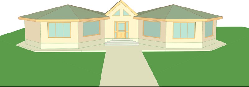

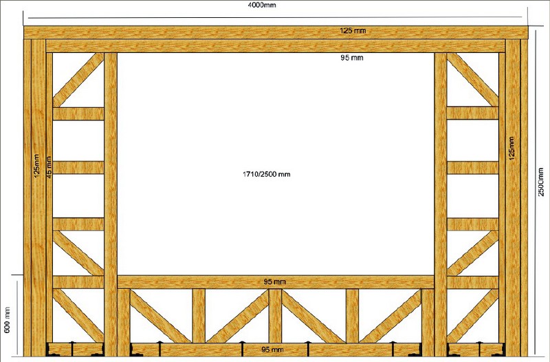

Стената си е хубава ама тези 80% остъкляване я обезмислят,надявам се Стефан да не направи подобна грешка щото неговата е още по хубава.

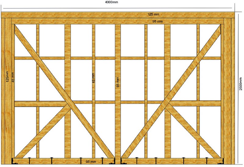

n.nikoloff написа:
Хм! ... греда с широчина 95 мм ??? Вата 100 мм ??? И това за външни стени ли? и тези 95 мм са дебелина на опорна конструкция??? Който си поръча бунгало с тези параметри да си поръча и един параклис и да си пали редовно свещички (ако е християнин, де).
Ти ме обиждаш по този начин аз на всеки ъгъл слагам по 3 греди по 95мм. за къщи до 50м2,а за по големи работя с греди 135мм.пак по 3 броя на всеки ъгъл.Аз за моите къщи давам по 10 години писменна гаранция ,за мен всеки доволен клиент ми е реклама.
n.nikoloff - специалист
Не се обиждай... И с тези 3 греди пак е слаба конструкцията... (Сега да не тръгнеш да мислиш, че искам да те обезсърчавам или нещо от сорта - не е така. Само че с тези сечения за да е сигурна конструкцията, то тя трябва да е доста по-сложна от обикновено, което означава около 3 пъти повече труд за конструктора да я сметне, а това в индивидуалните проекти си е бая затруднение).
(Само от любопитство.) Хубаво е че даваш 10 години гаранция. А какво представлява гаранцията?

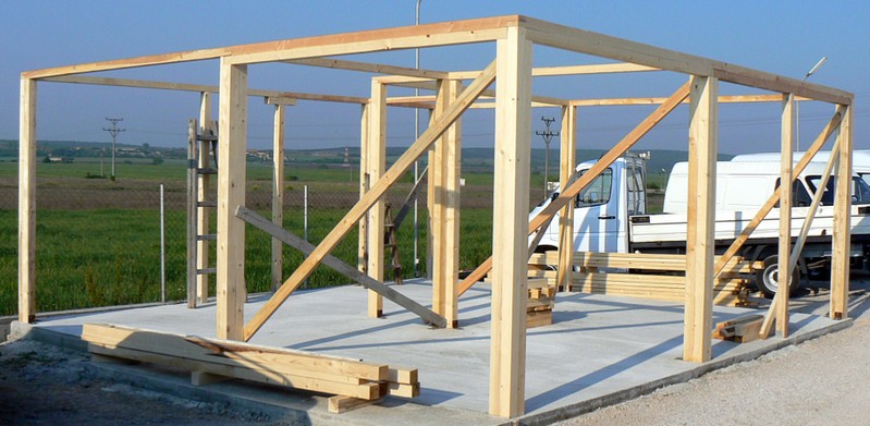

Това е само началото на конструкцията и престанете да се правите на велики а ми покажете нещо ваше та аз да се посмея малко,по темата с къщите аз спирам да пиша вече че тука е пълно със заядливци направо съм отваратен от някои хора във форума. Е те това ми са стените в завършен вид,ако и това ви се вижда слабо,то много ми е интересно да видя ваша конструкция.

Най трудно и бавно на тези къщи е да прекараш проектите през общината,миналата седмица вкарах вече завършеният ми проект на моята нестандартна къща здраве и живот на есен я почвам и ще има солиден снимков материял,проекта си е авторски и изпълнението ще е мое,приемам полезни съвети от всекиго.
