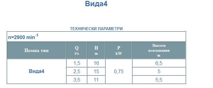

По каталог на новата помпа дебита е по-голям , но .... явно само по каталог , защото на практика се оказа по-малък. Новата помпа е с изводи 1 цол. Смукателя е месингов. Възможно ли е той да е слабото звено? Освен това помпата е доста по-шумна от Видата.
въпросът е видата която имате със какви параметрри е, щом хората са ви дали тази помпа би трябвало да ви върши работа. шума е най вероятно защото работи в кавитация, кран на изхода има ли, ако има затворете го и помпата ще утихне, може и смукатела да ви прави проблеми има едни китайски дето отварят добре в едната посока но и затварят във другата посока клапана.

Я да питам и аз тук. Миналата седмица помпата Вида 4 след един жълт картон получи и втори за тази година и вече не е в играта. Купих помпа Вило джет 202/203 ....
hotrider , виждам , че се занимавате с помпи и се предполага да знаете поне приблизителните параметри на една от най-масовите доскоро помпи в България! Лошо е обаче да се разсъждава така :
hotrider написа:
Явно и те са разсъждавали като тебе :x , за да не ми споменат "малката" подробност с повече от два пъти по-малкия дебит! А малкия проблем става голям , когато трябва да източиш 13 метров кладенец, граден с камъни, с вътрешен диаметър около 150 см! То за да полея и едно "библо" ще ми върши работа , но на каква цена!

няма такова нещо като хидрофорна помпа, всяка помпа подходящо окомплектована става хидрофор не мислите ли?
Теоретично е така, но на практика е голяма мъка да ползваш центробежна или периферна помпа за хидрофор, особено ако трябва да засмуква от кладенец. Малко да изпусне възвратния клапан и помпата не може да тръгне, налага се обезвъздушаване, слугуване. Ако помпата засмуква от някакъв буферен сън и е разположена под нивото на водата - няма проблеми. Не напразно готовите битови хидрофорни комплекти се комплектоват със самозасмукващи помпи - от там идва названието "хидрофорна" - защото е най-подходящ вид за хидрофор (заедно с потопяемите центробежни, тях не ги изключвам)
