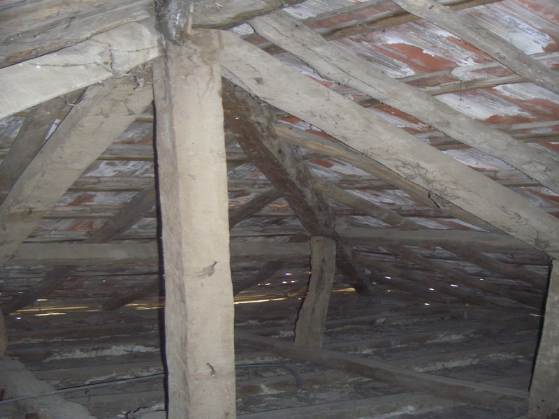

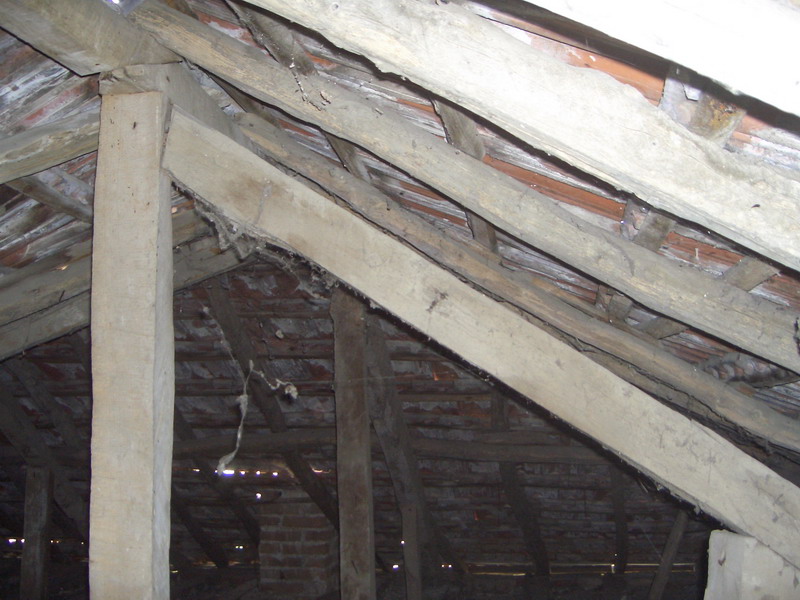

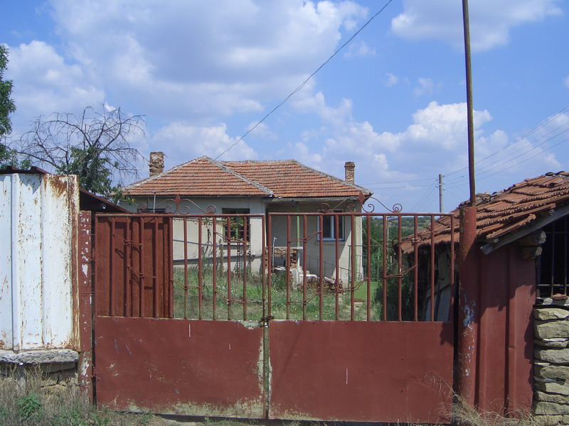

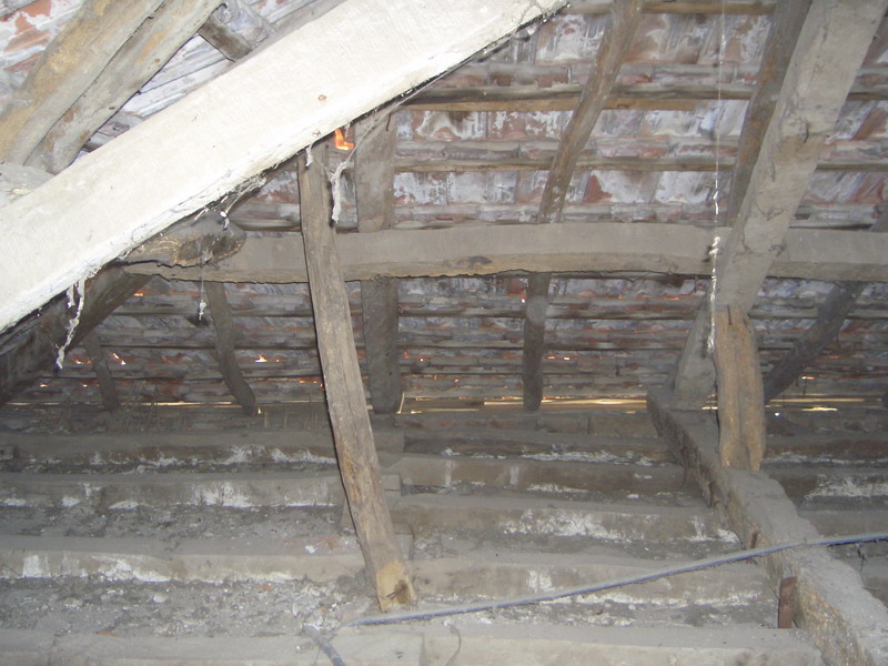

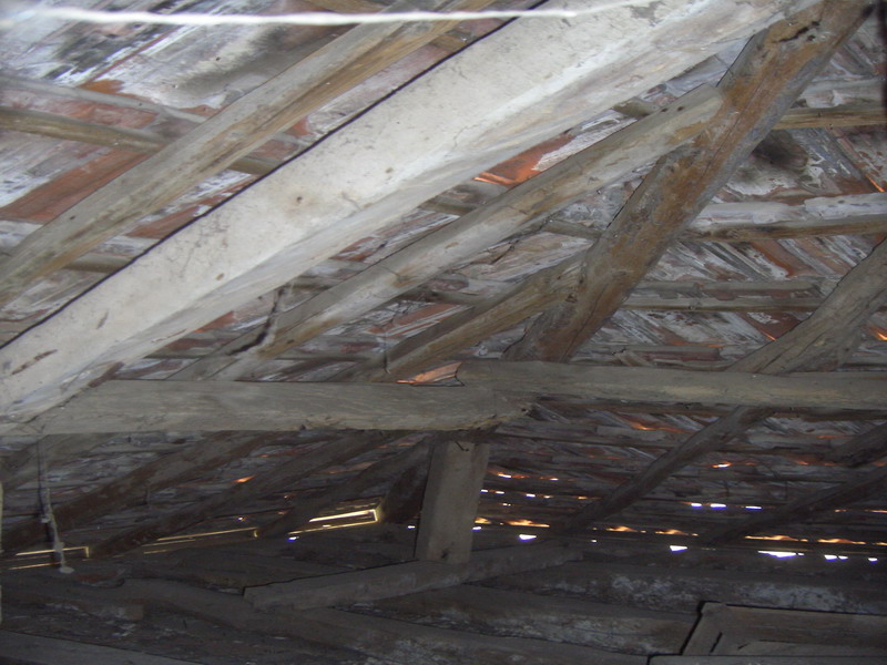

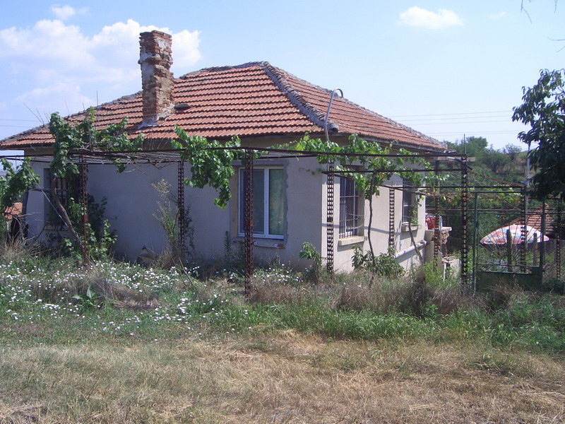

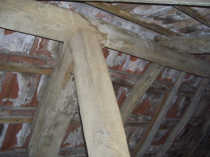

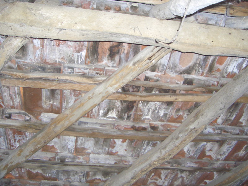

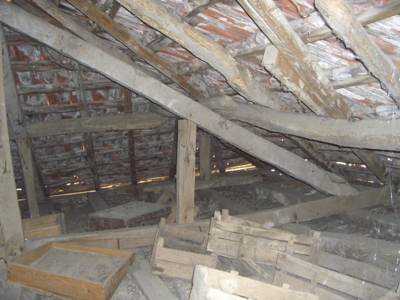

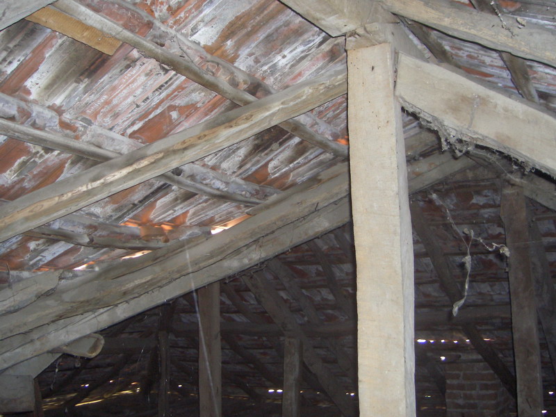

Сгласен съм с предложенията за мет. керемиди и др. обаче имам много от тези старите които са в момента и искам да ги използвам. Дори и да има някоя счупена ще я сменя. Искам да намаля разходите възможно най-много. А и ще правя покрива сам без маистори. Мисля си далли няма да е възможно да използвам сегашната конструкция ( която е от преди 40 г. поне ) и върху нея да накова дъски+воалит+керемидите и готово най-бързо и лесно , за надеждното ще кажете вие.Вчера се качвах на покрива и гредите ми се струват здрави затова обмислям варианта с частичен ремонт с по-малко пари.
Моля, дайте мнения как да стане най-лесно и най-евтино. Както се вижда от снимките тавана не се използва така че не е нужно да е със скъпи материали и др. екстри. Целта е да не ми тече тъй-като отдолу смятам да махна камъшения таван и да сложа гипс картон.

Пич, за керемидите не знам, обаче комина кърти. Честно!
ivoned - помощник
Е комина ще го изкъртя естествено но това е бял кахър.
По-спешно ми е препокриването на покрива.
Ще съм благодарен на всички за мнения и препоръки.
kuuuuuul - майстор
Гредите изглеждат добре на снимките според мен твойта идея е добра но не с дъски а с плоскости,най добре с кофражен сперплат но е скъп/евентуално втора употреба/ или OSB водоустойчиво, по добре вложи повечко пари защото си е доста работа,а от нея зависят много неща.

При мен дали не може да стане така. Да разкрия покрива, на двете късите страни (8м) да иззидам с тухли триъгълници и да го преустроя на 2 скатен тоя пусти покрив. Трябва ли да лея бетонен пояс или може да мине и без него, само да зидам върху съществуващата тухлена стена (дебела е 2 тухли от старите плътни а основата е камъни ), все пак ще се получат два триъгълника с макс. височина 1.5м.

Ами то и без това ще има Воалит 2мм. върху дъските така че не виждам смисъл от водоустойчив шпертплат. Само че утежни конструкцията.
kuuuuuul - майстор
С дъските няма да е мниго равно и докато редиш керемидите вероятно ще поддават и воалита може да се повреди,но ти сам си прецени кое те устройва най добре.

А сега ми дойде и друга идея,
Може дори и да не се зида с тухли. Ще се направи конструкция за 2 скатен покрив с 5 попа (през 2 и 3м ) на централната греда, а двете къси страни и празните триъгълници ще се затворят после с някакъв лек материал. Например с тази новата пластмасова външна облицовка ( от вътре вата и картон и т.н. ).
