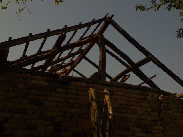

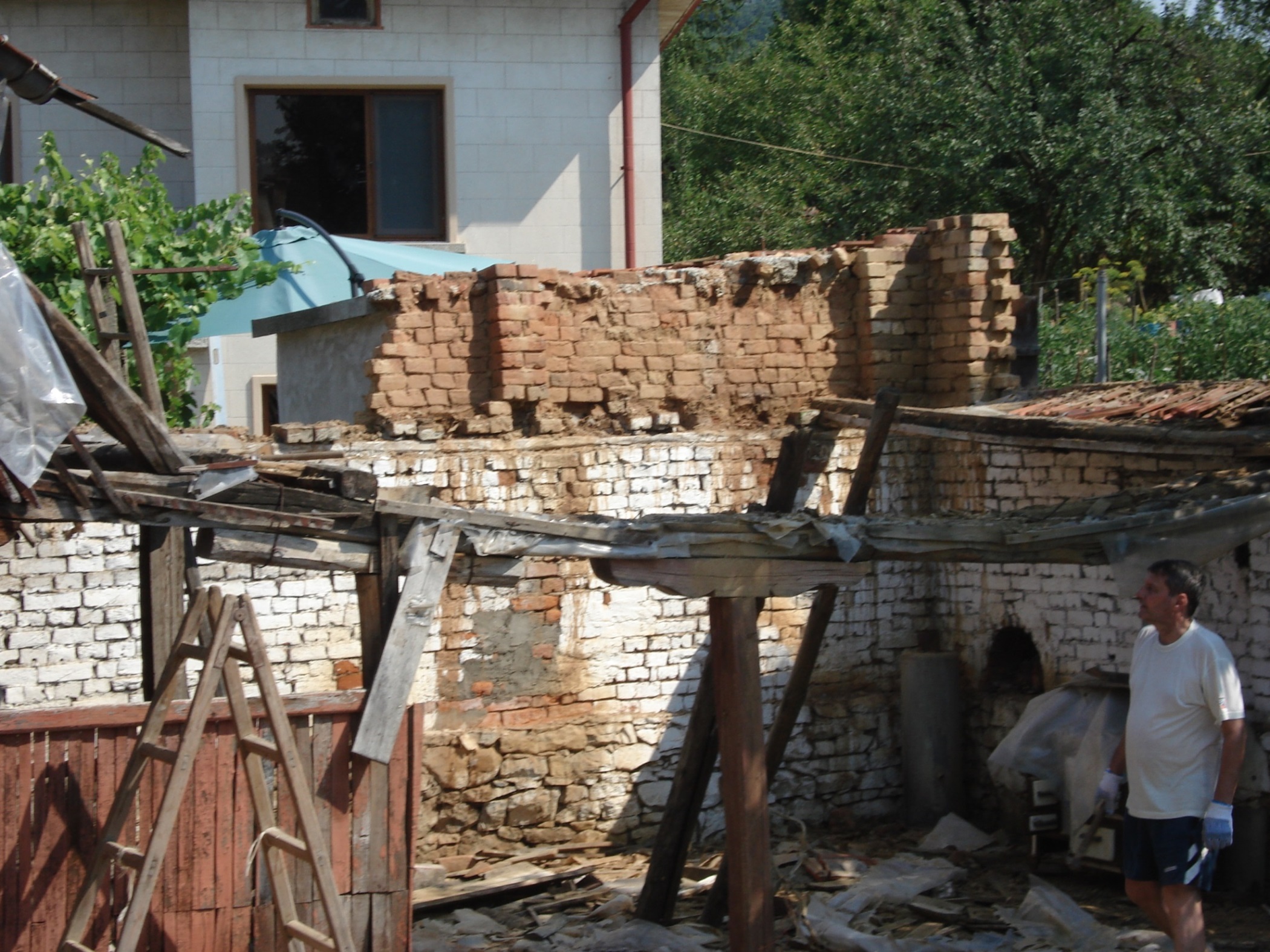

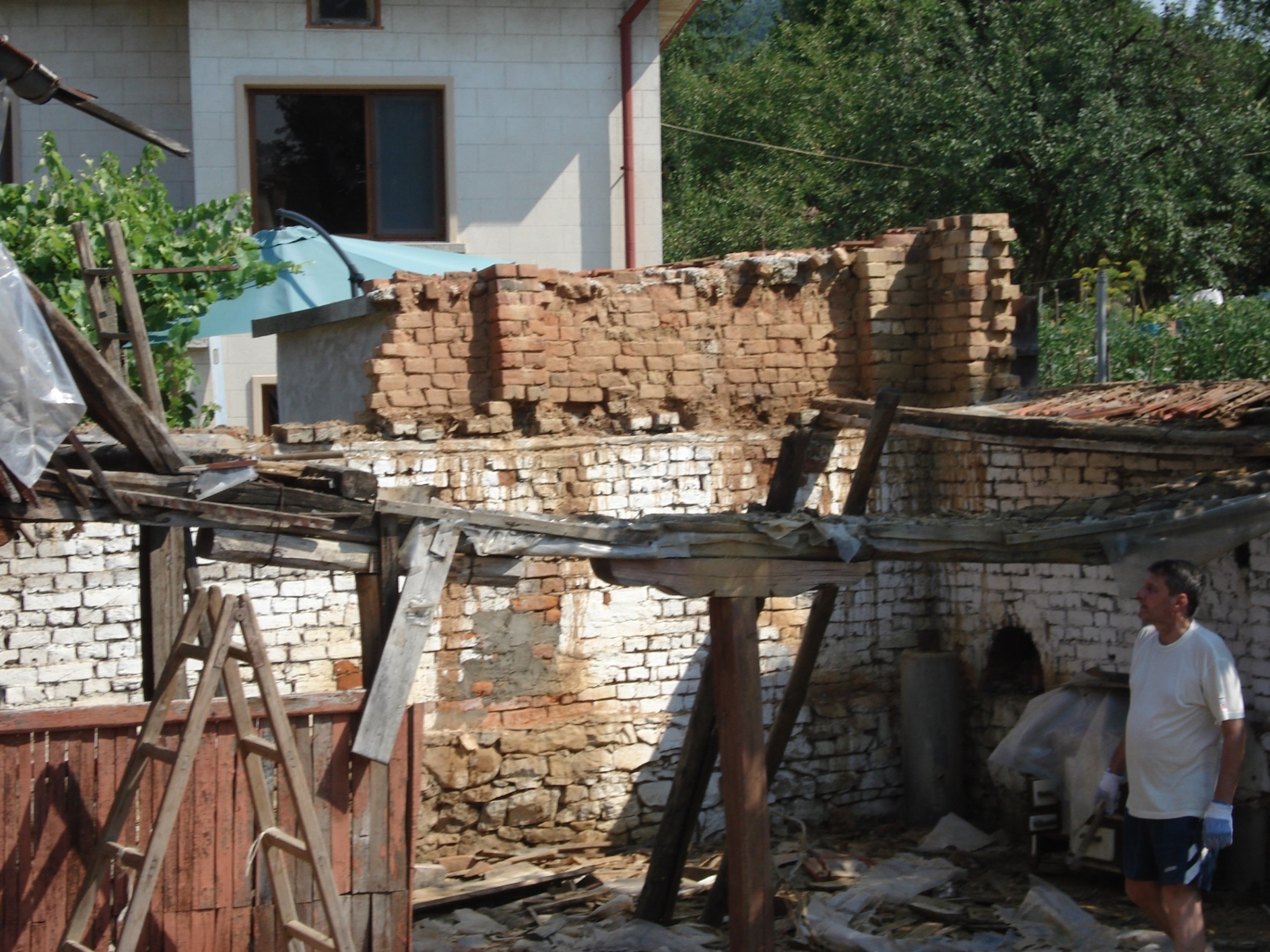

Единия скат лежи на тухления зид, другата - не. Да, проблема на хлътването е, че са се разтворили гредите от конструкцията. Но мисля, че голяма част от проблема е и зидът, тъй като има големи пукнатини и е станал неустойчив. Фантазия имам и то голяма, шъпросът е в парите. Имам наблюдения на такива изпълнения които казваш, даже по едно време се замислих дали да не оставя височината и двускатния покрив, след реконструкция де и да стане по начина който казваш. Но.....Инвестицията ще е голяма. Elenas какво решение предлагаш за зоната между старата част и новия едноскатен покрив, зоната с червено на проекта, ако го правя по първоначално предложения начин.

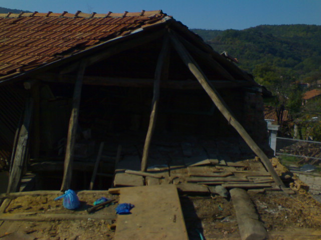

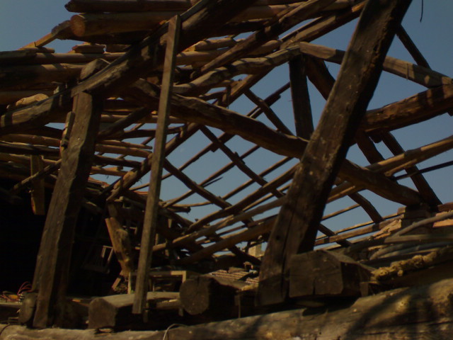

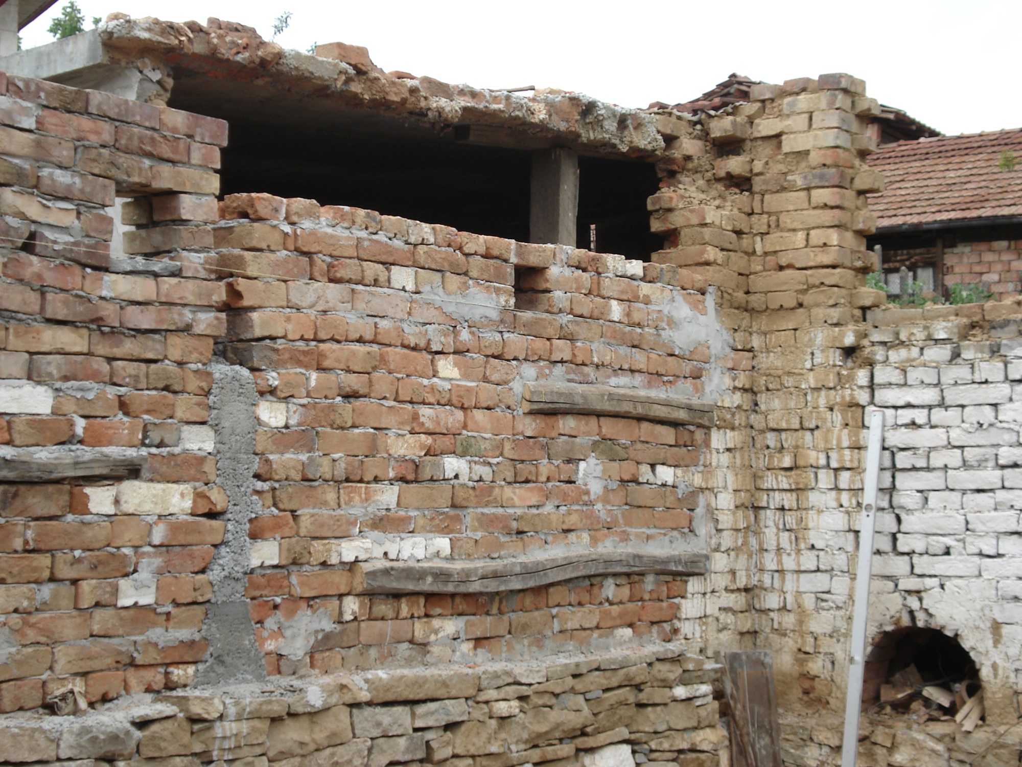

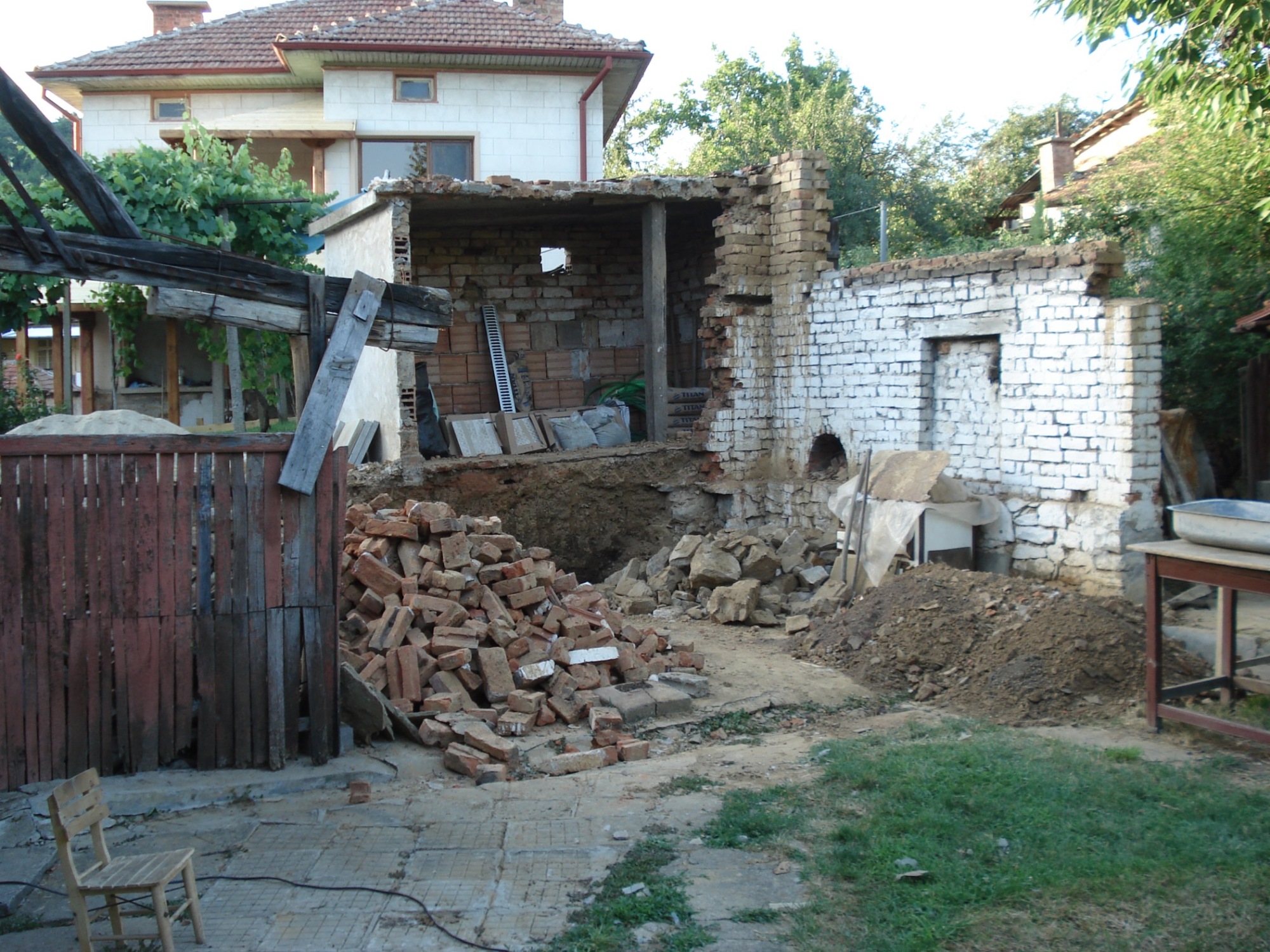

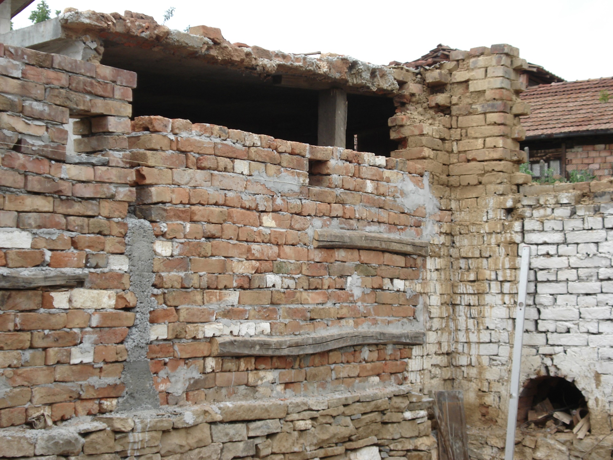

Миналият уикенд направих първата стъпка - аз, баща ми и зет ми разградихме покрива.

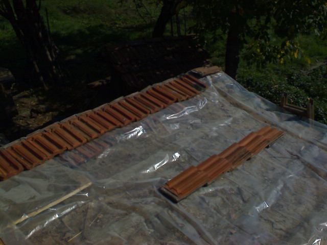

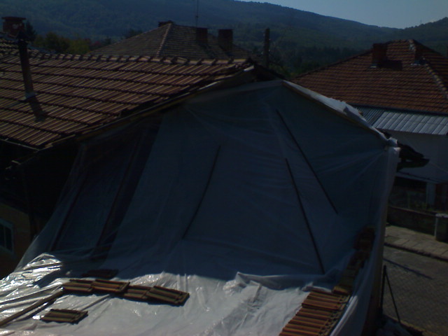

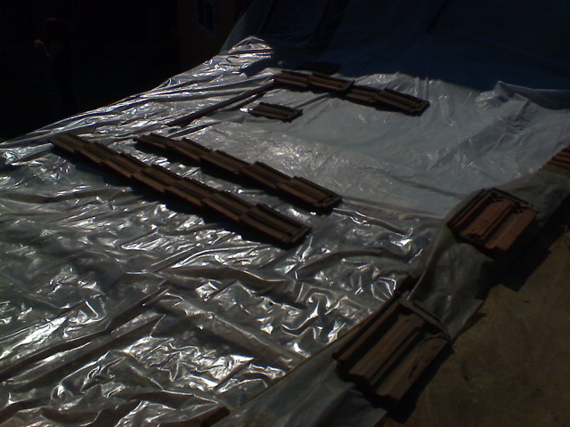

Покритият таван
wpw - специалист
Ха сега сподели дали устиска найлона и тавана на зимата. Все пак доста мнения и идеи се споделиха и сега ми е интересно дали всичко е издържало.
merakliq - специалист
Баща ми ходи миналата седмица. Всичко е както сме го оставили октомври месец. За съжаление и тази година май ще си постои така :sad:
firediesel - специалист
Смени найлона че по мои наблюдения повече от два сезона не издържа :roll:

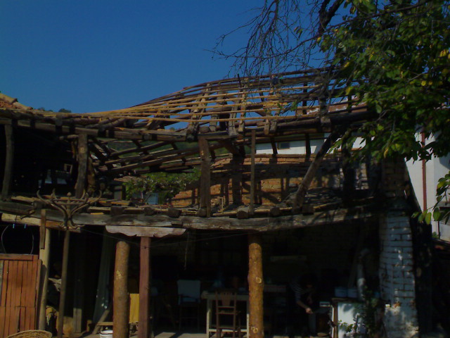

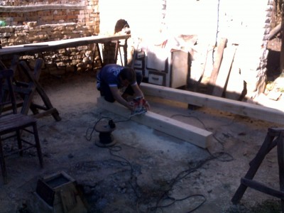

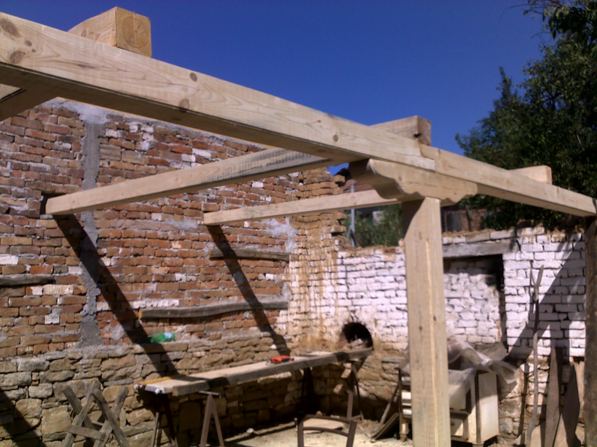

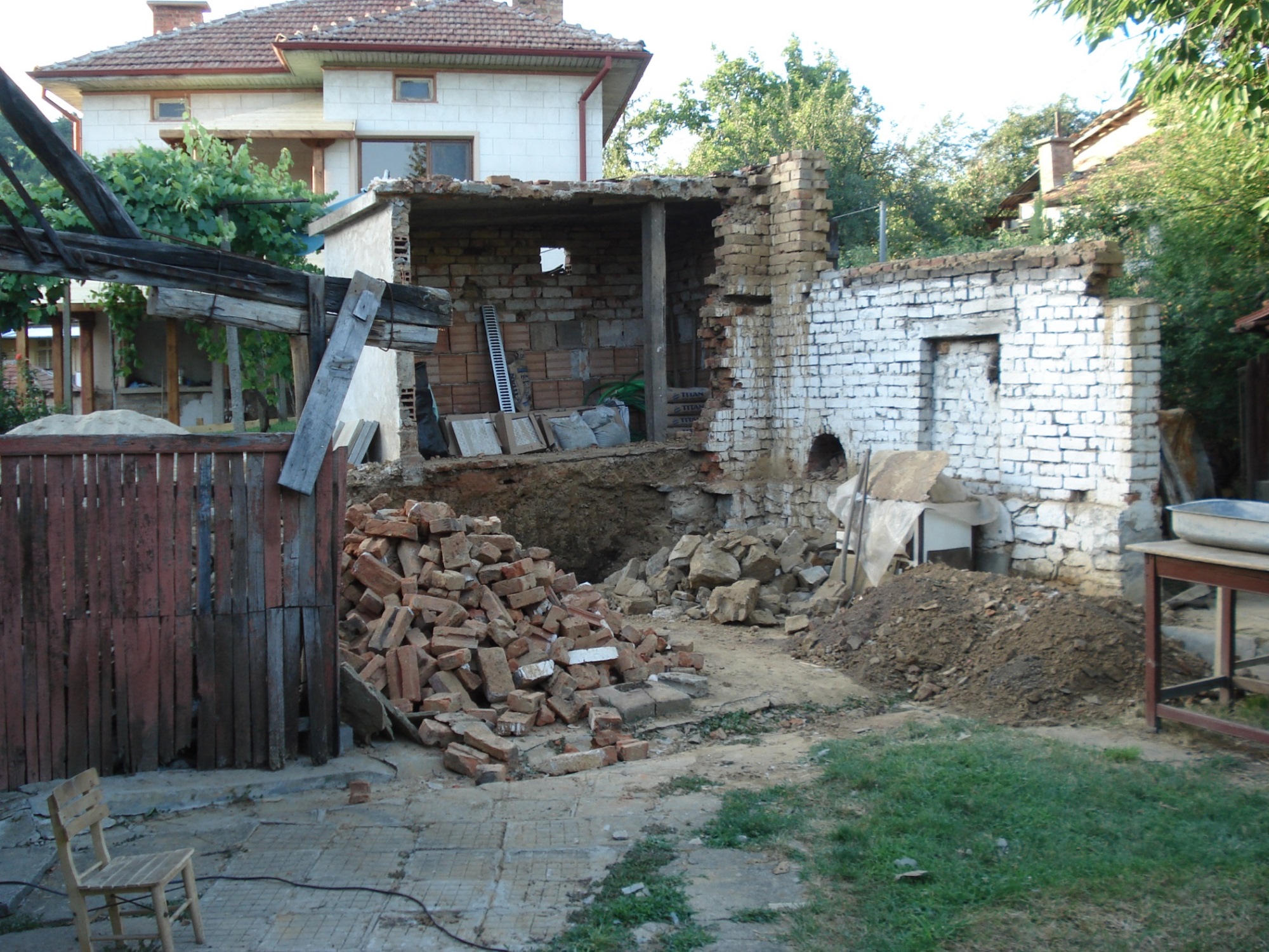

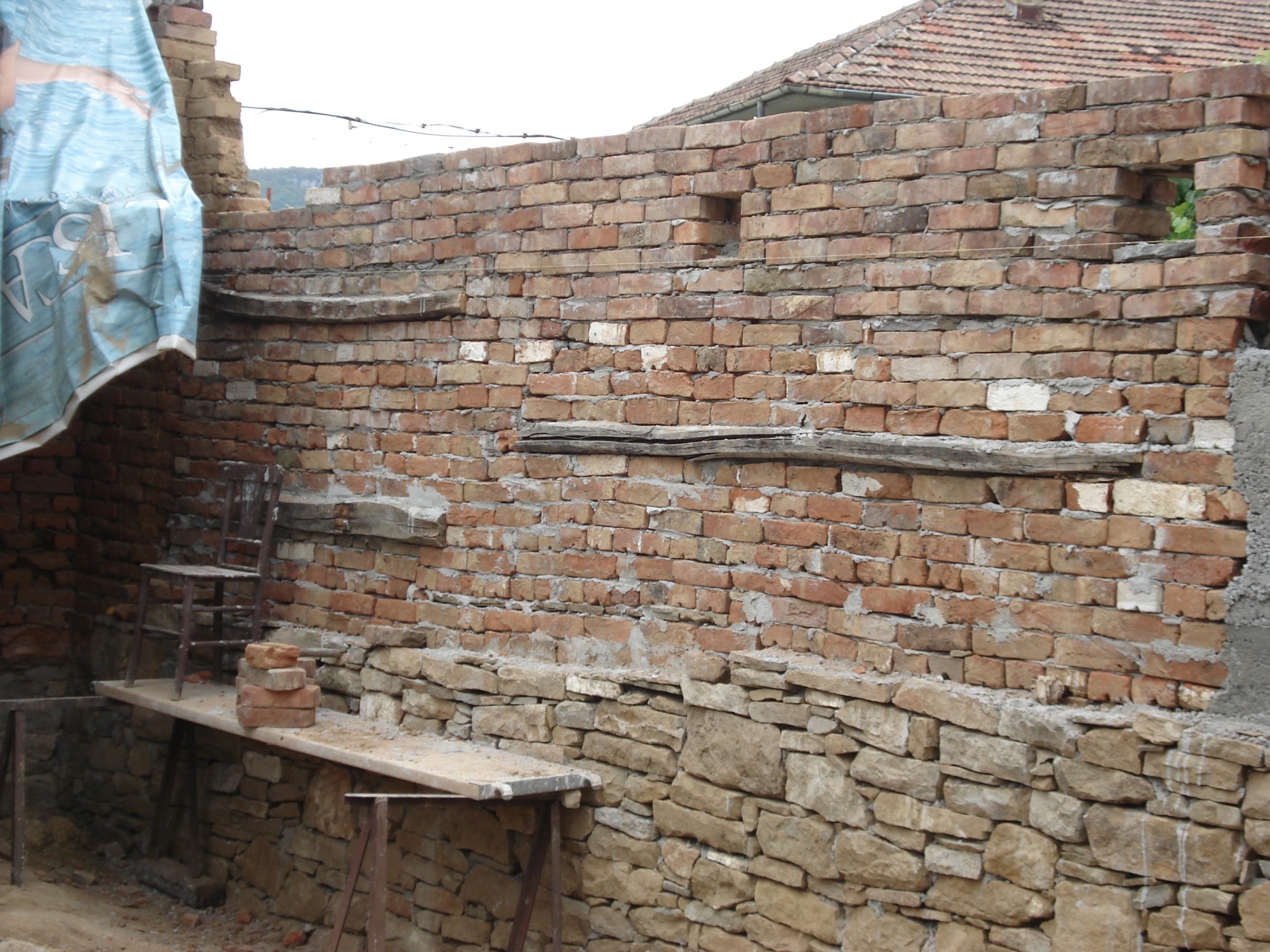

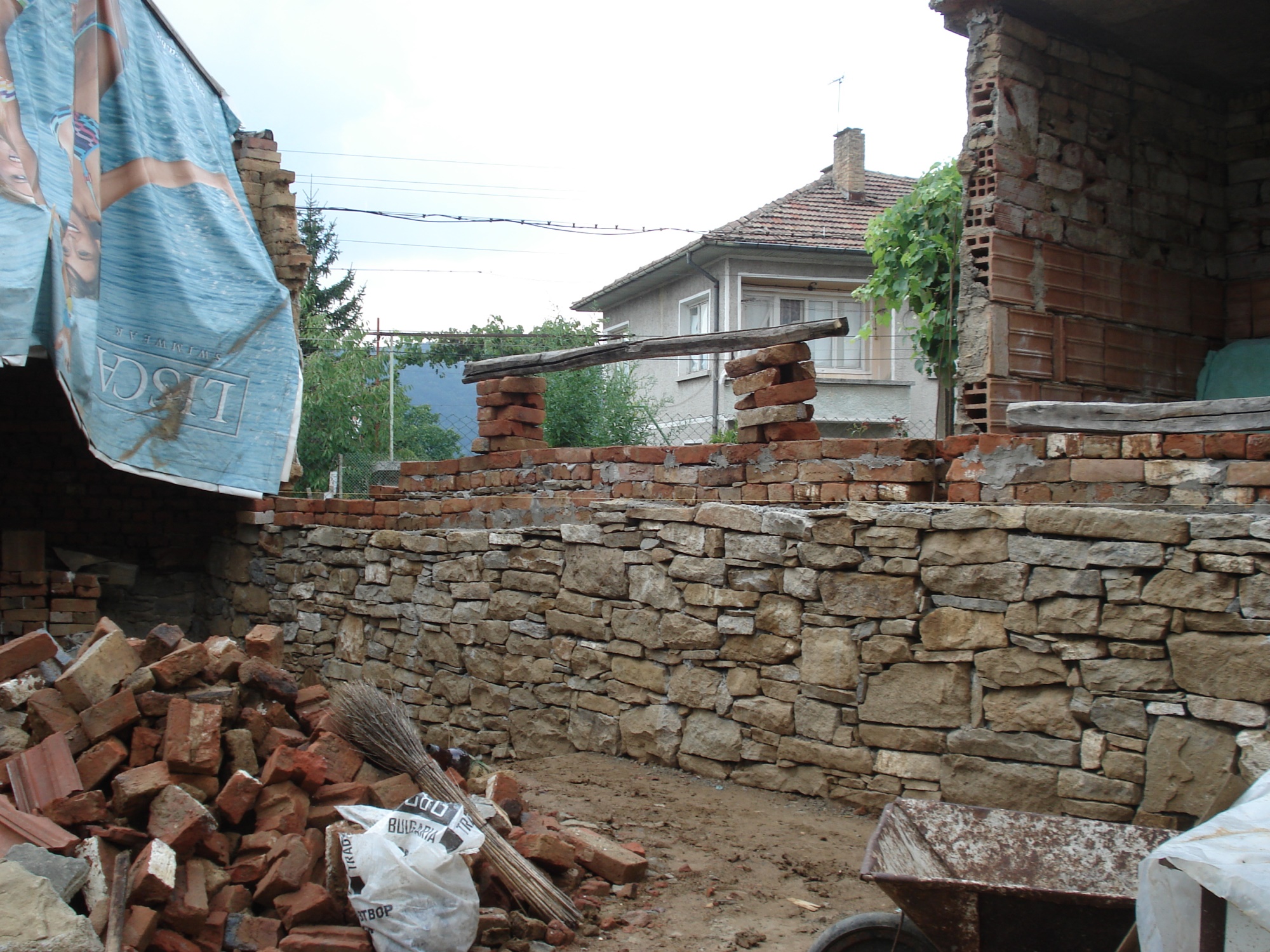

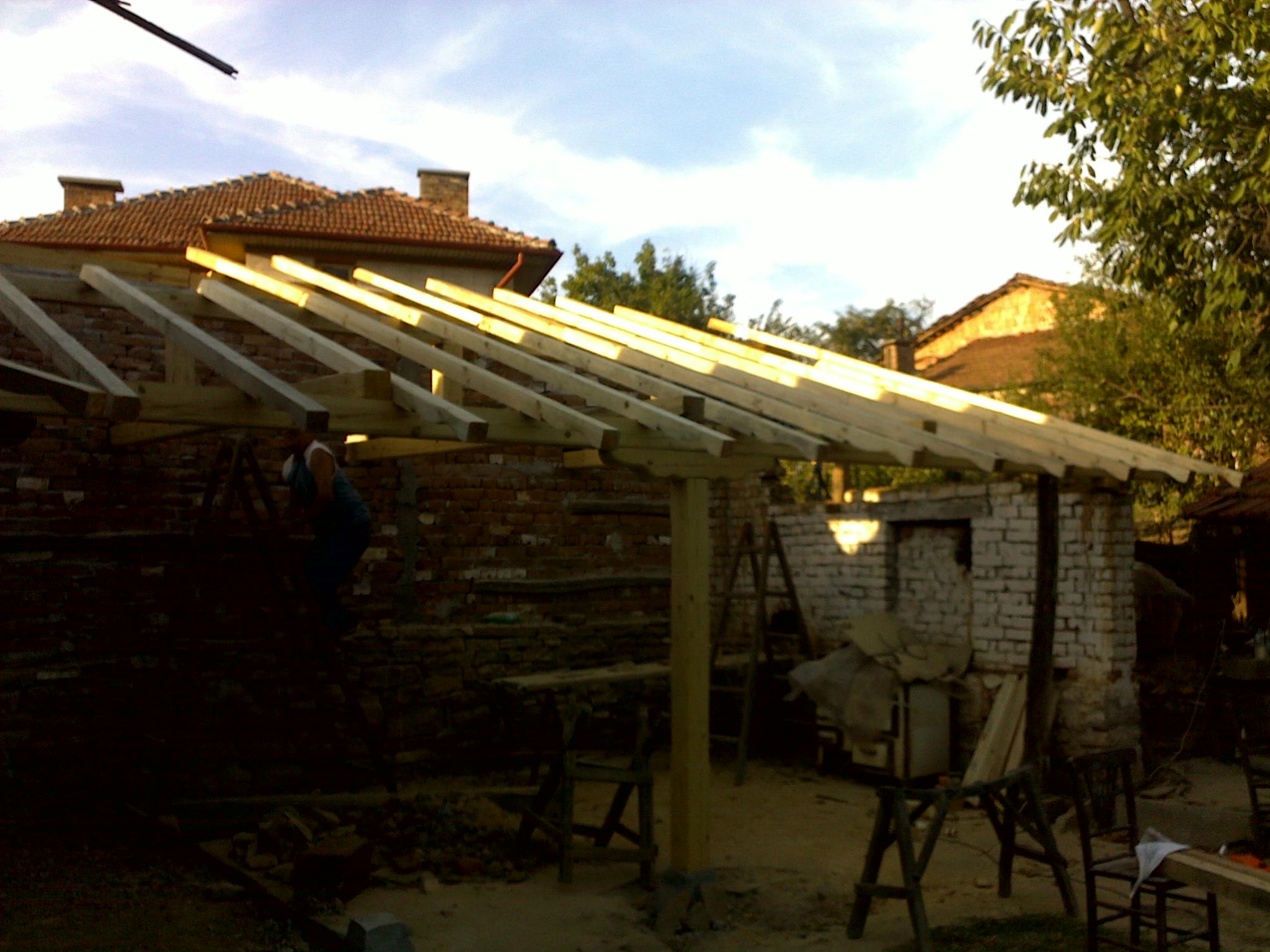

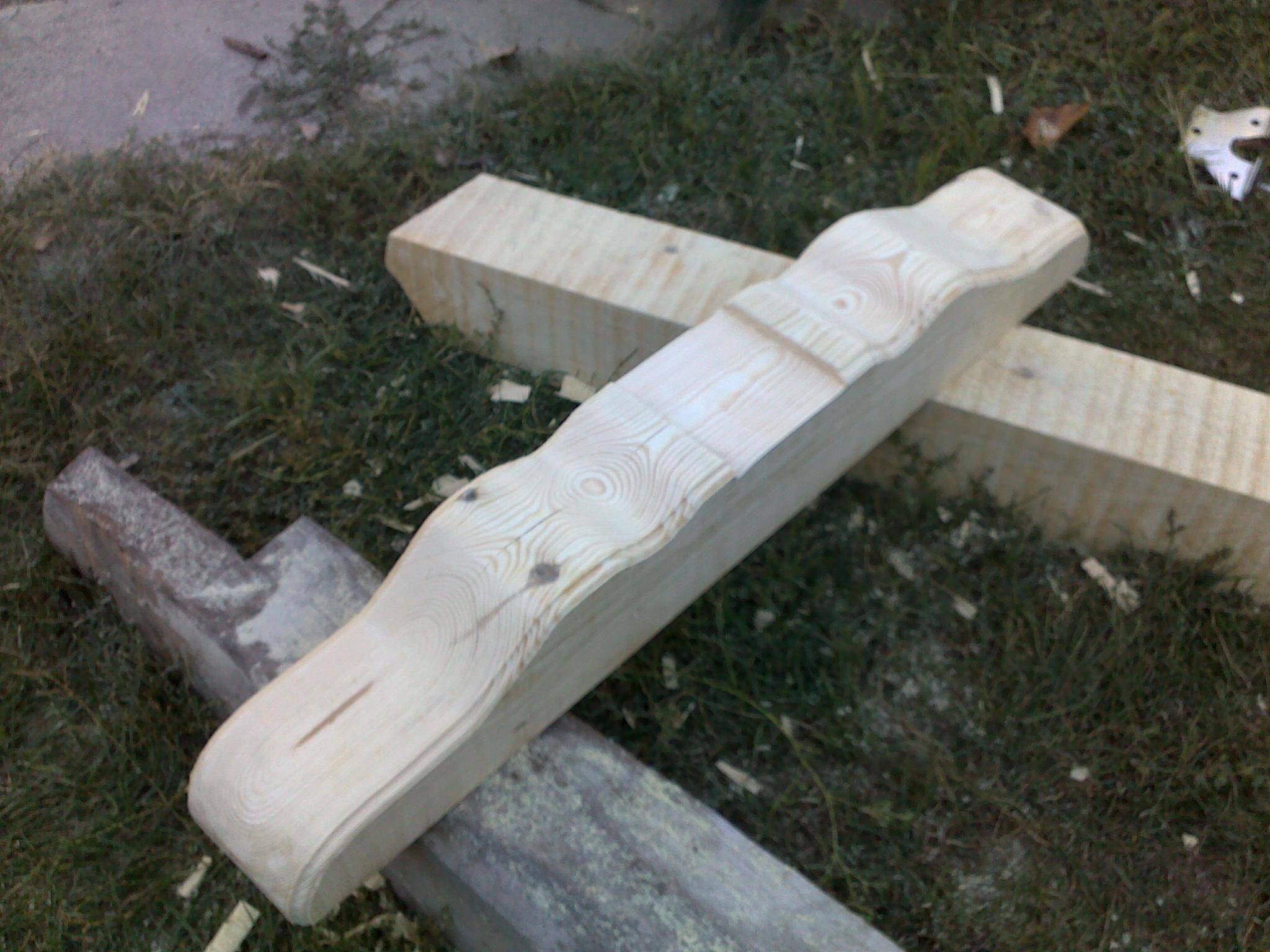

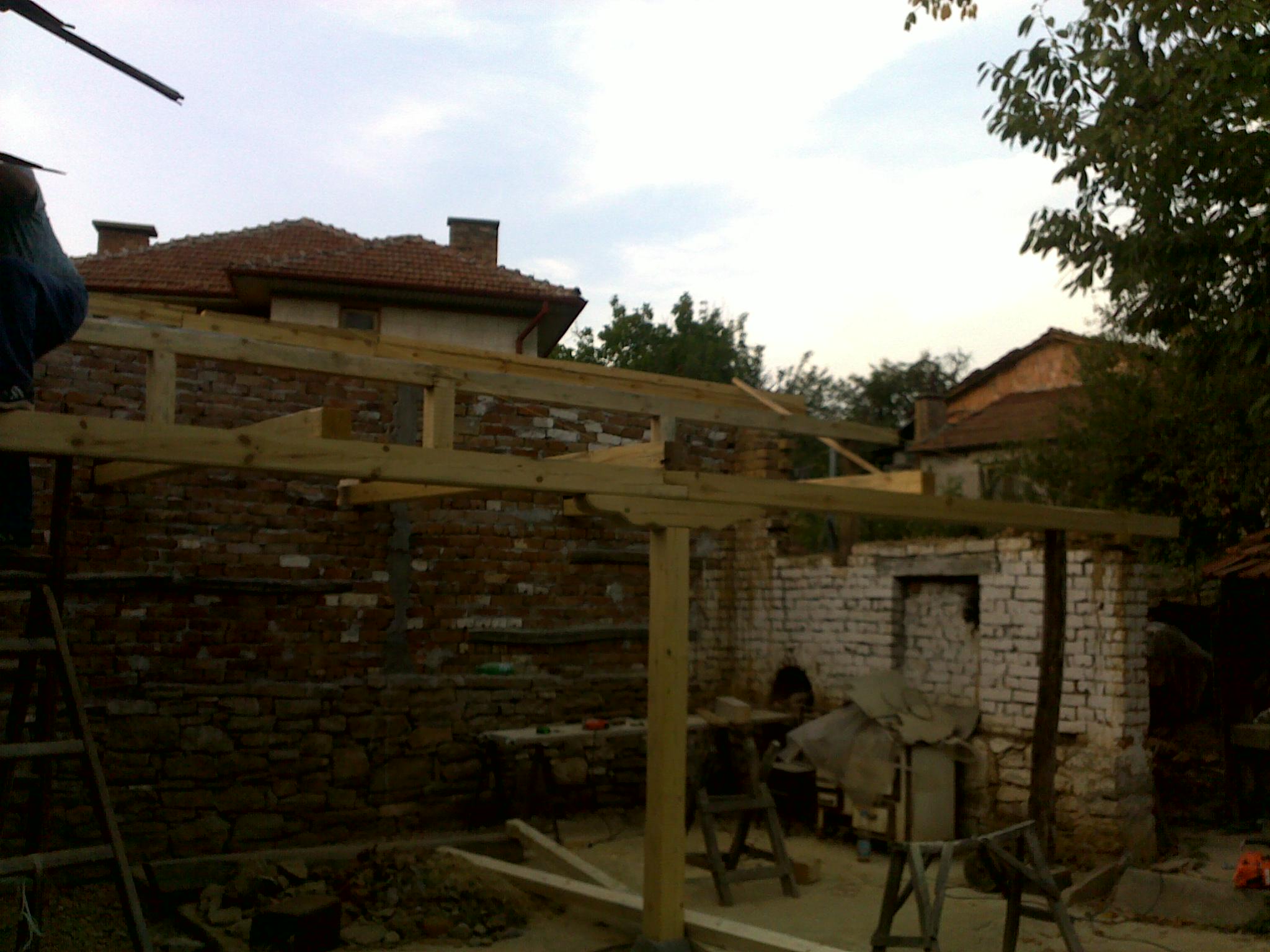

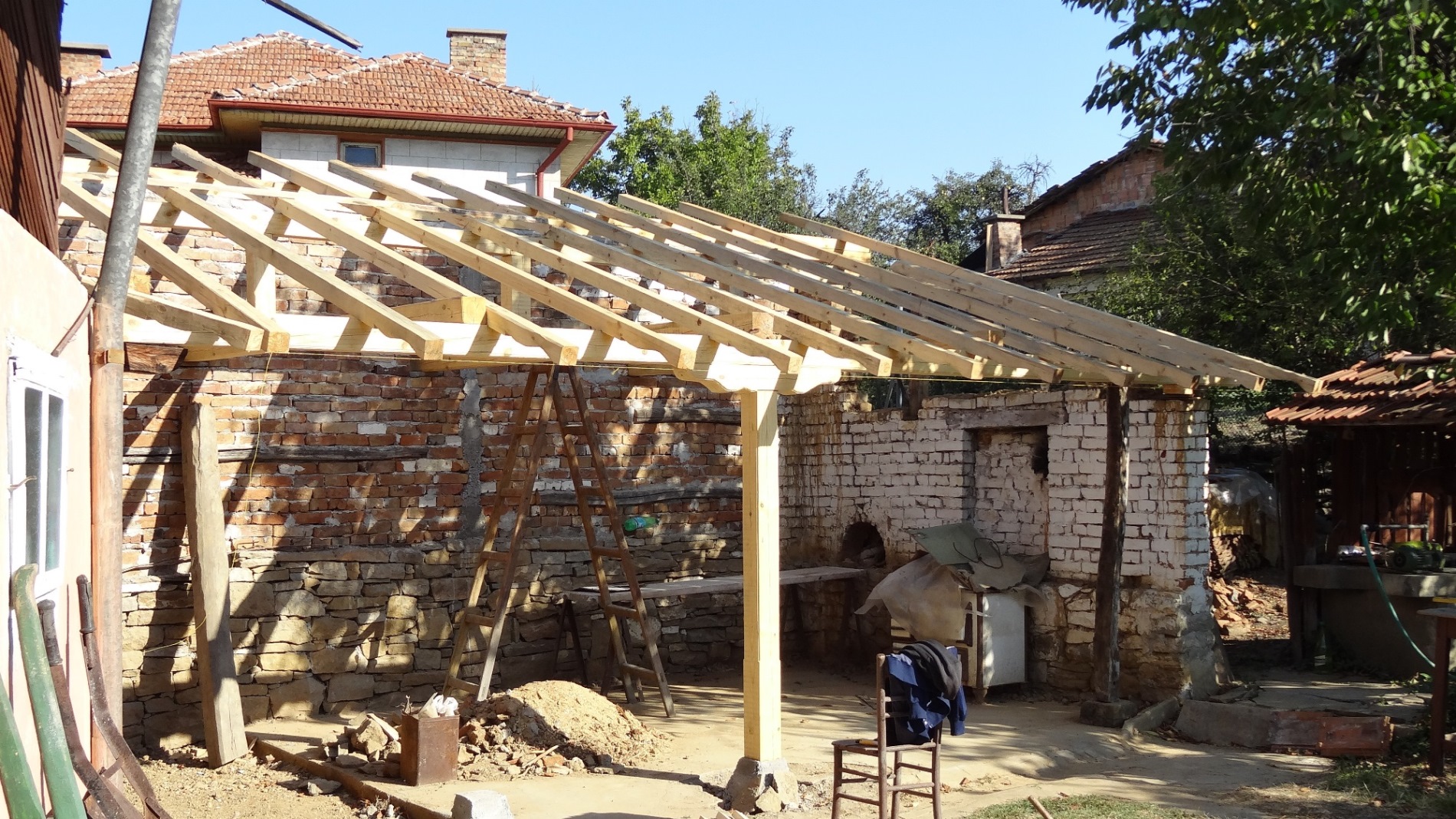

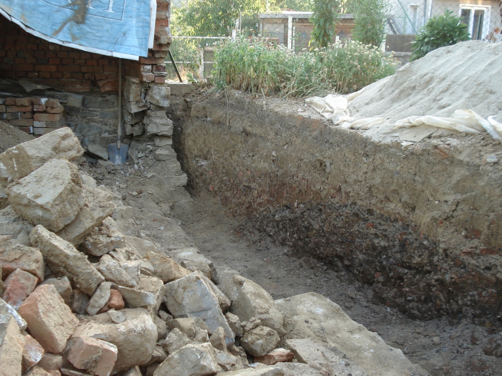

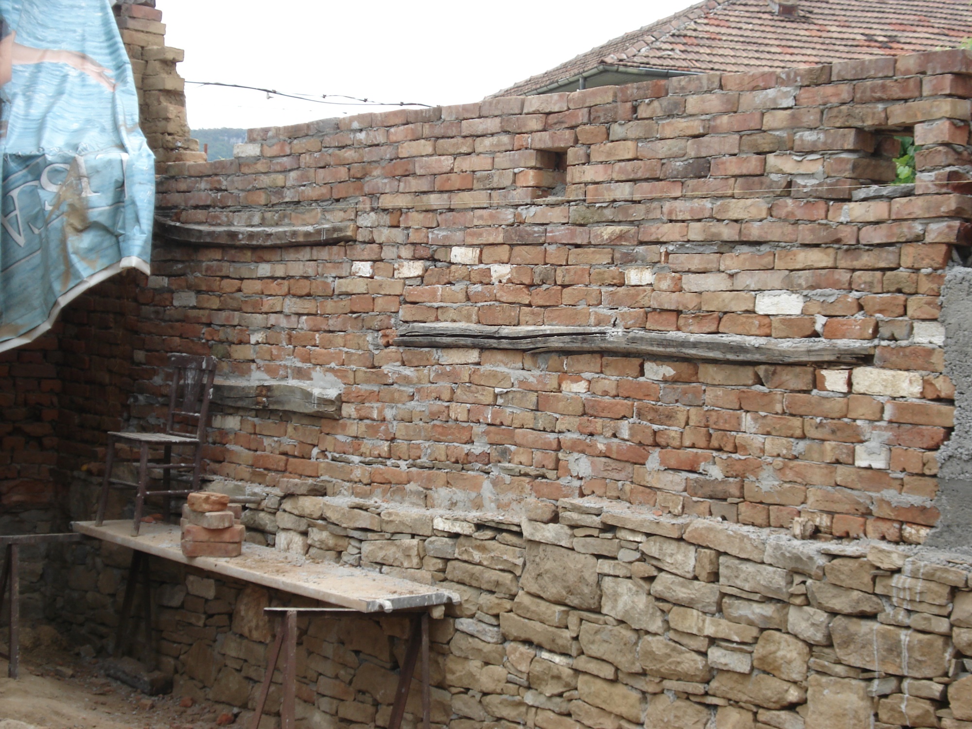

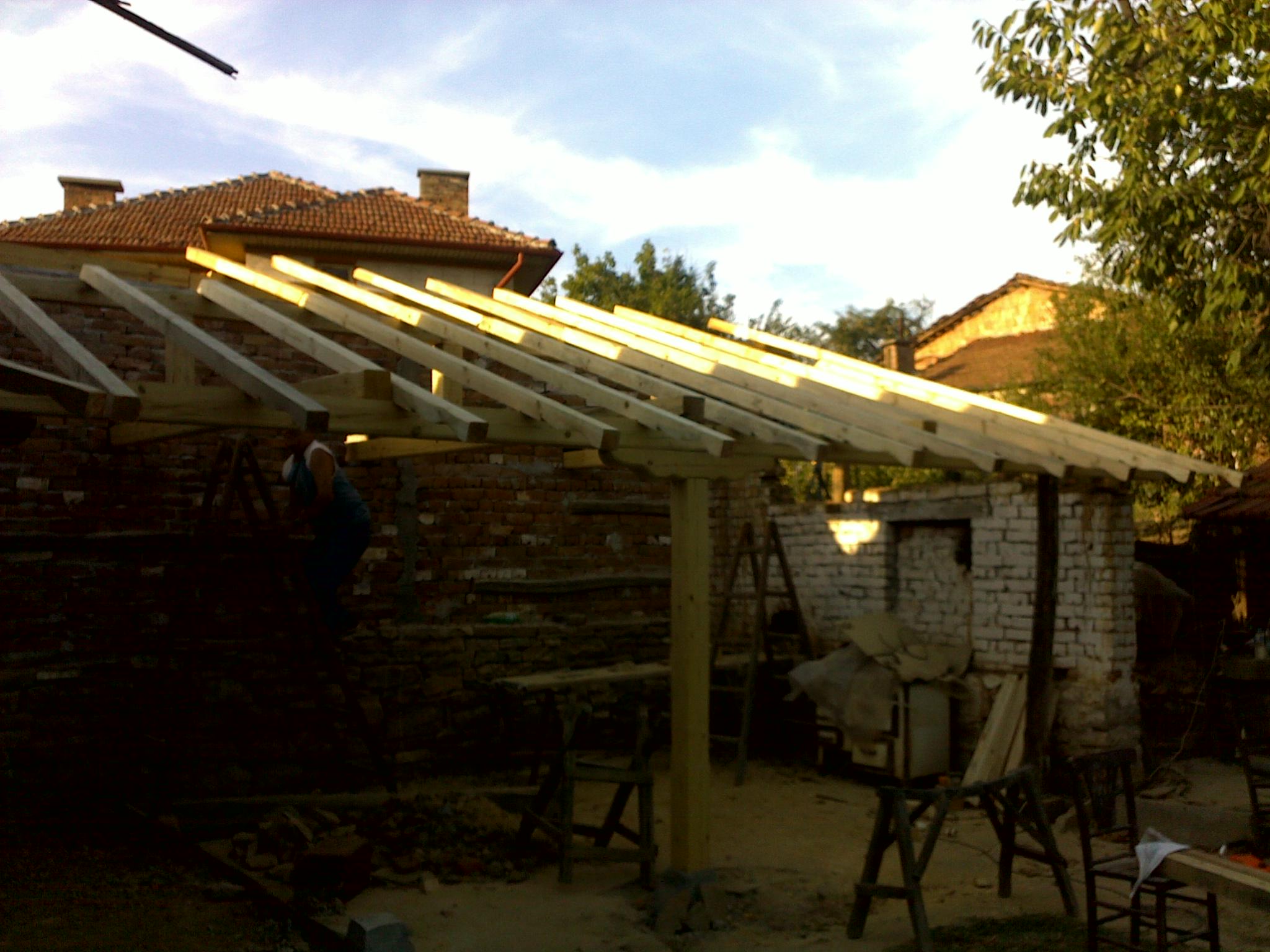

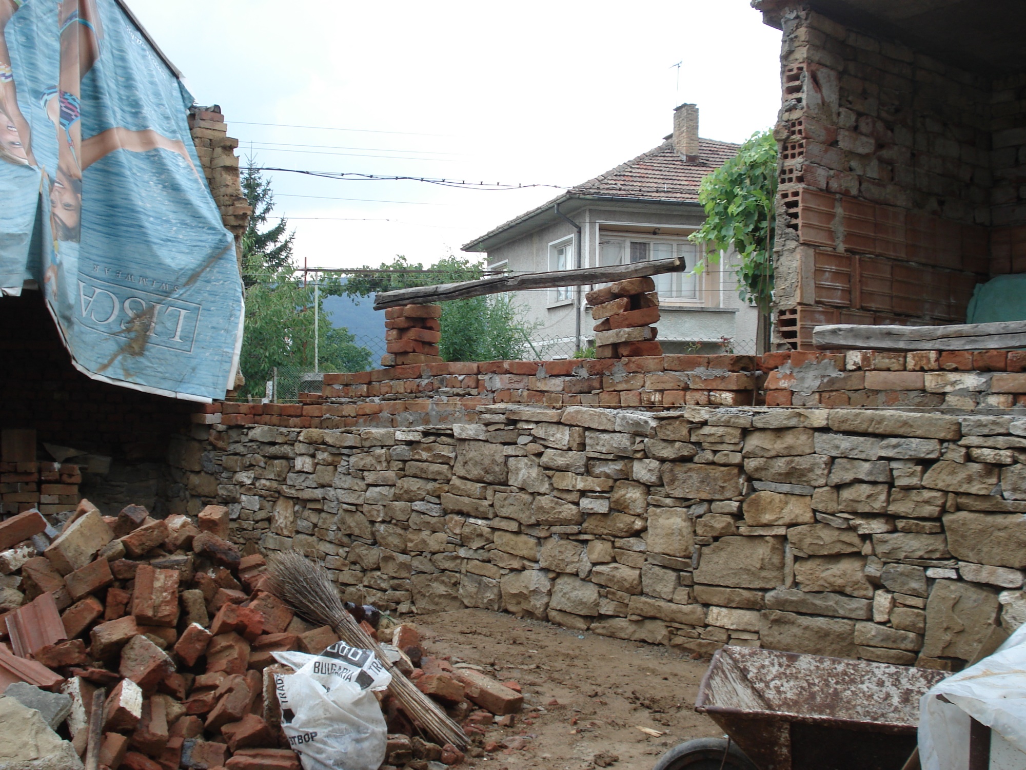

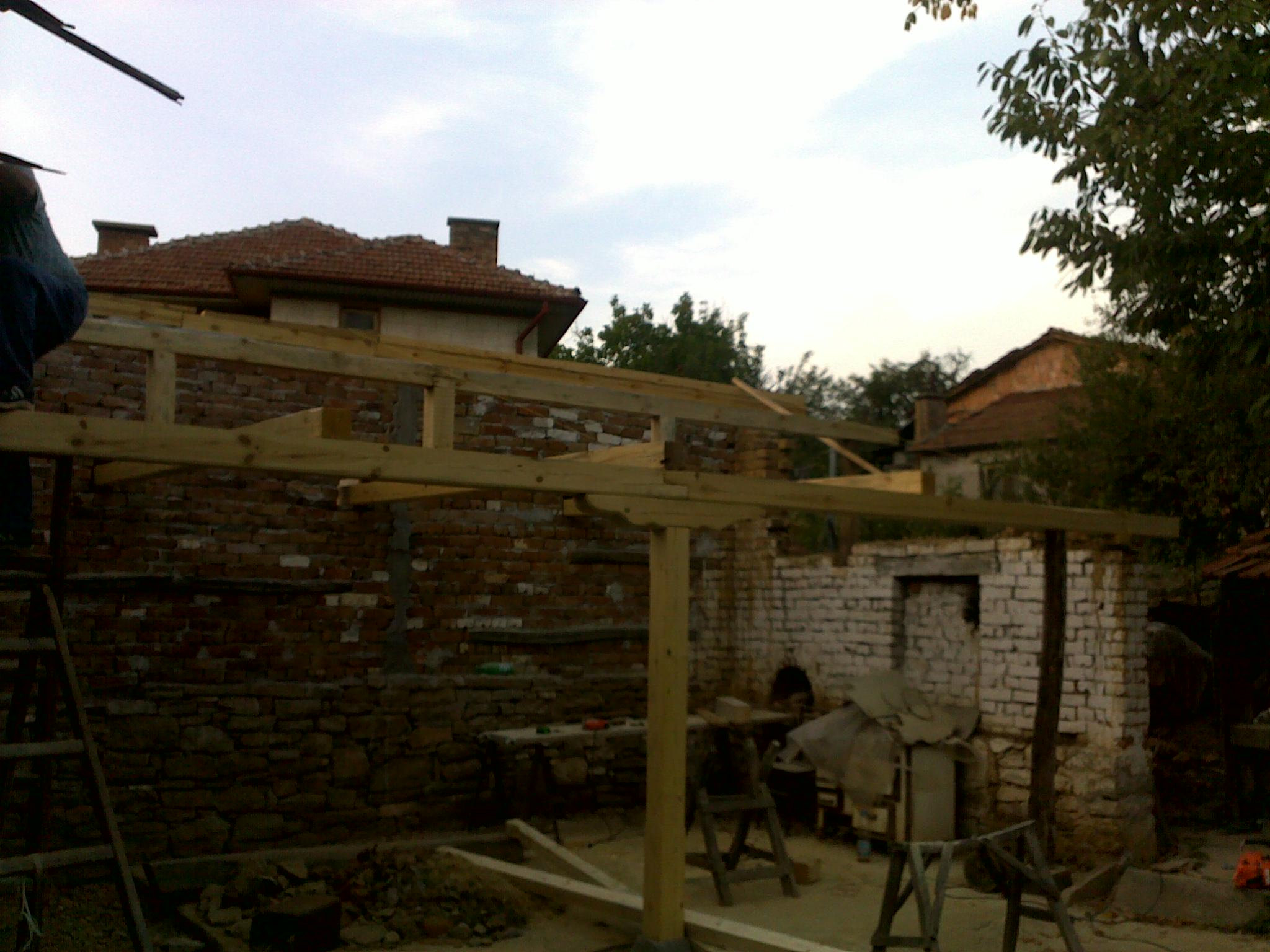

Здравейте колеги, след няколко годишно прекъсване :) реших да съживя темата. Междувременно видях, че модераторите са я преместили в друг раздел. В няколко последователни поста ще кача снимки, онагледяващи развитието на "проекта". Единствено за реденето на каменния зид съм ползвал майстор. Останалото съм направил сам, разбира се с помощници-родата.

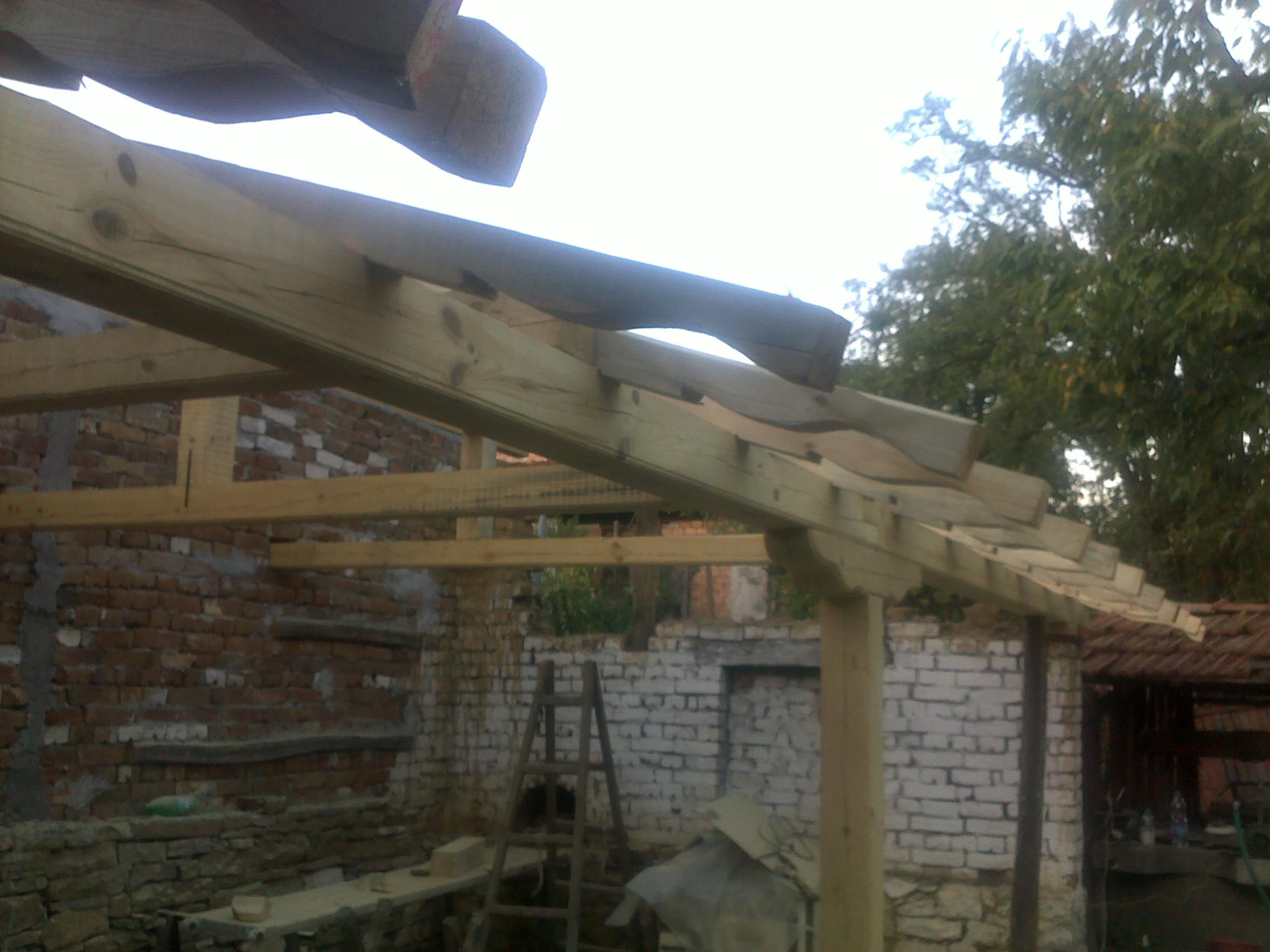

2012_07_14_3.JPG след близо 2 годишно прекъсване, стартирахме...
2012_08_12_5.JPG фиксиране положението на декоративните греди

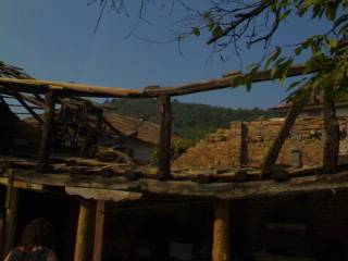

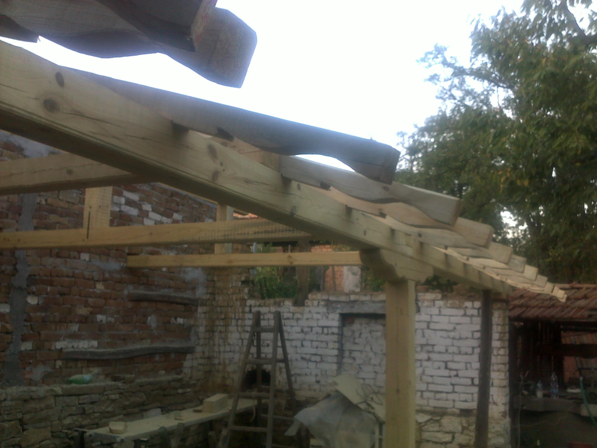

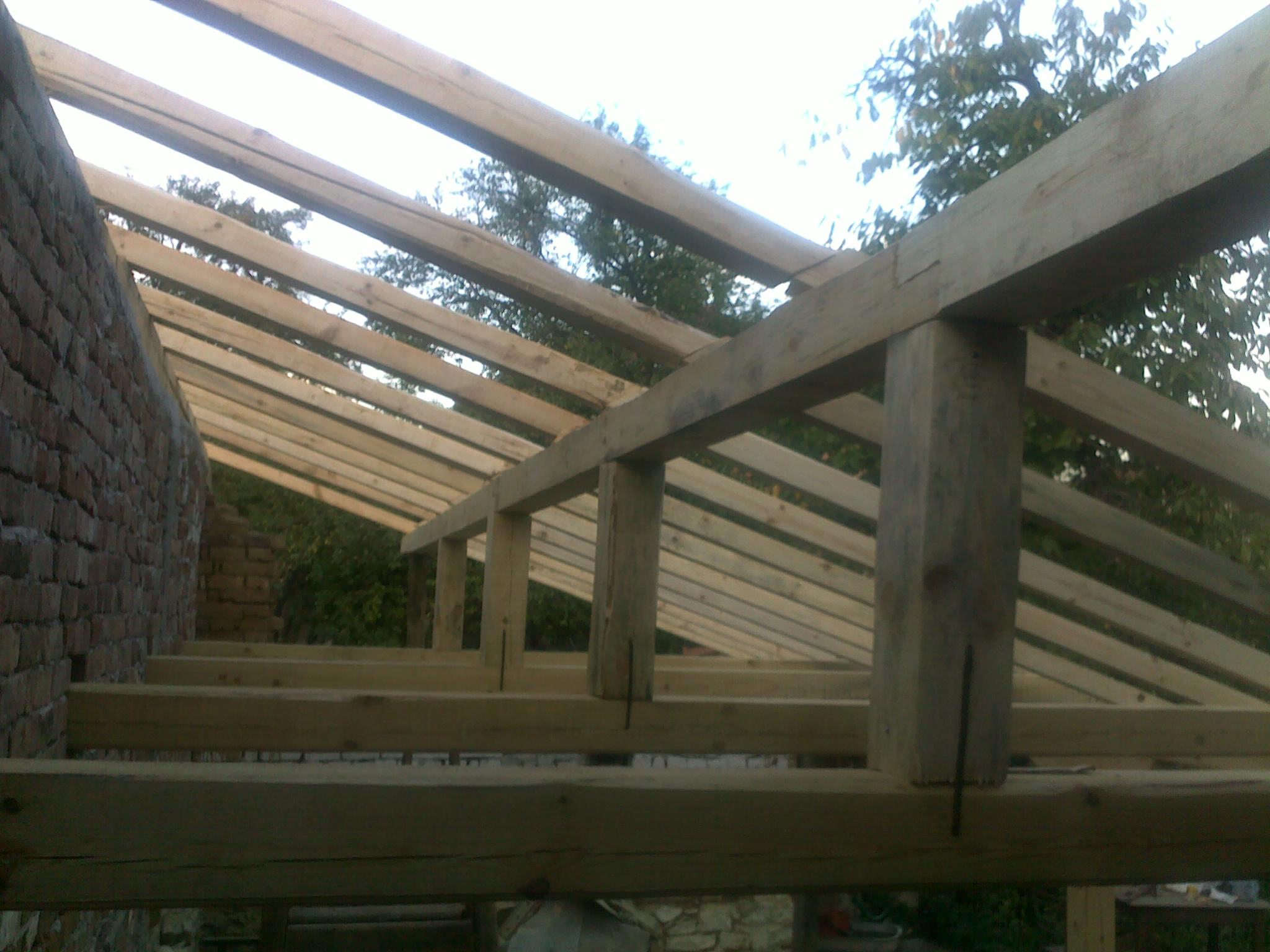

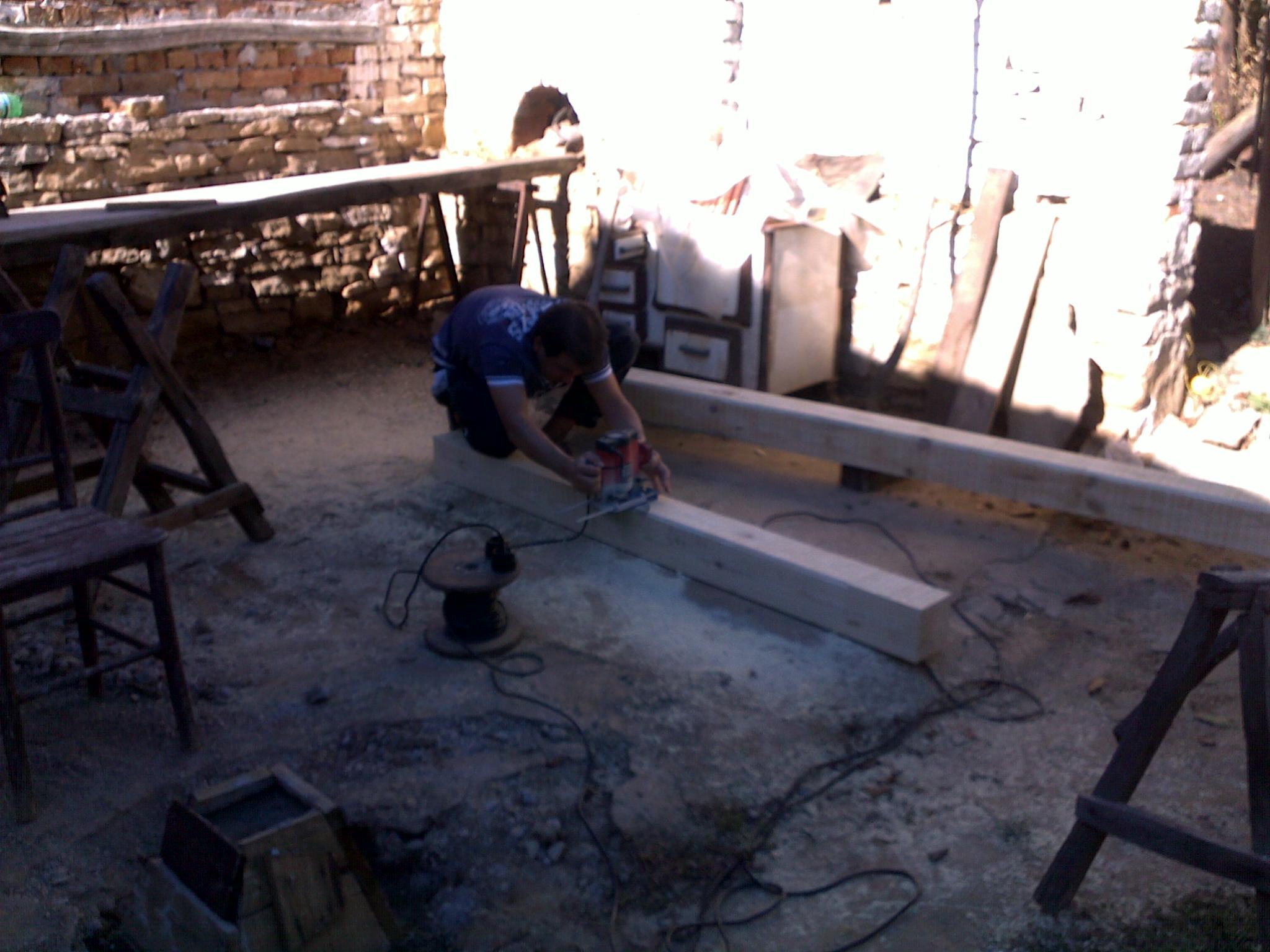

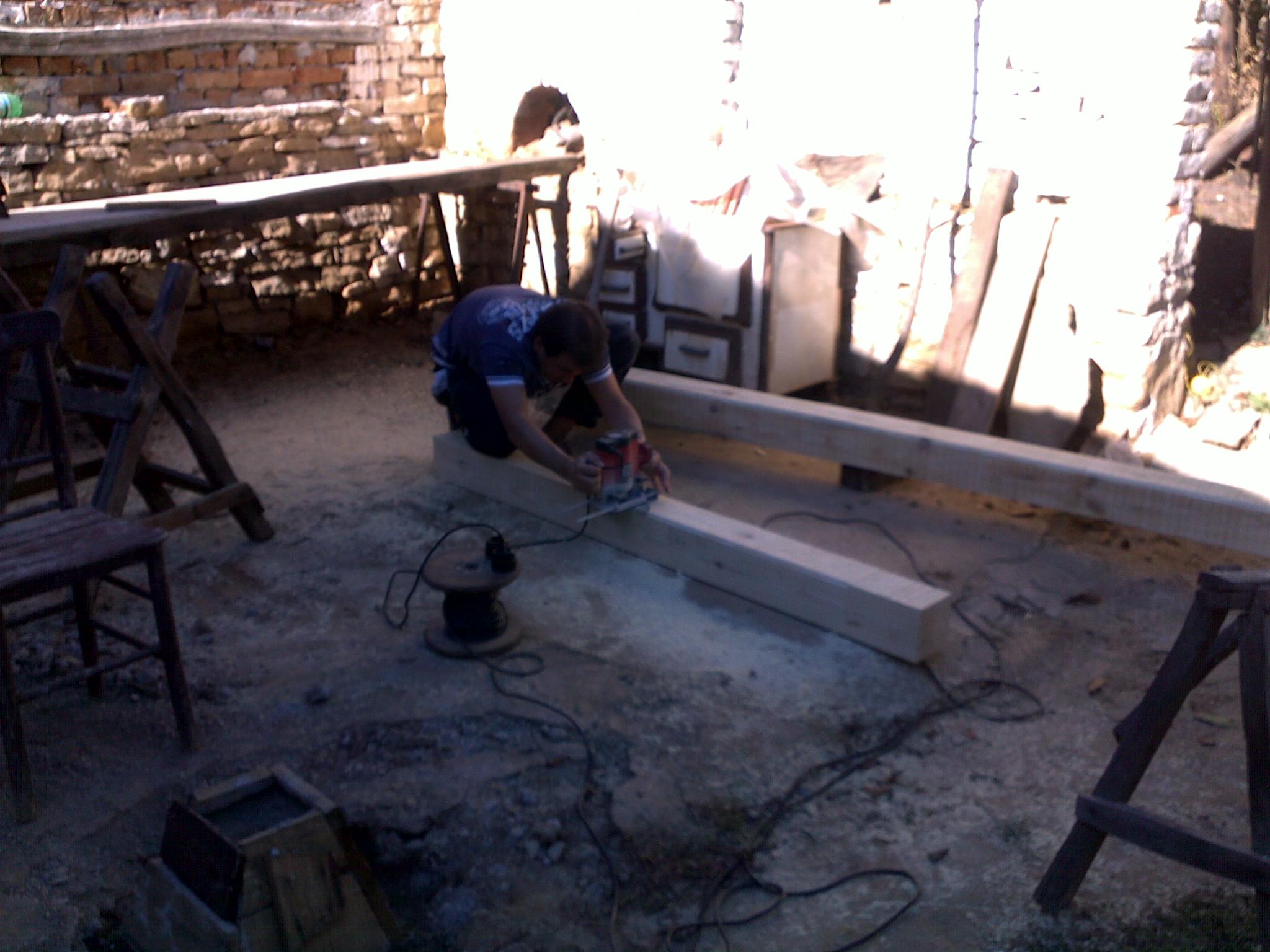

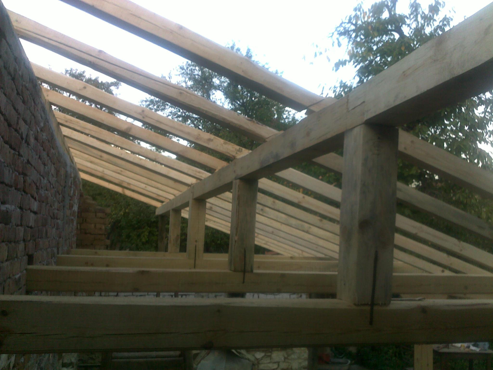

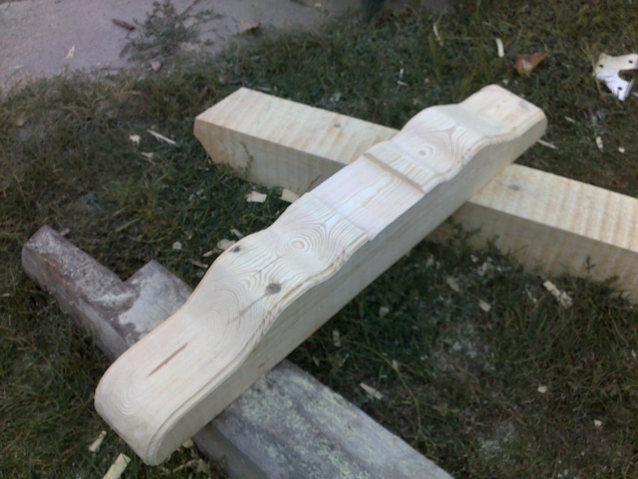

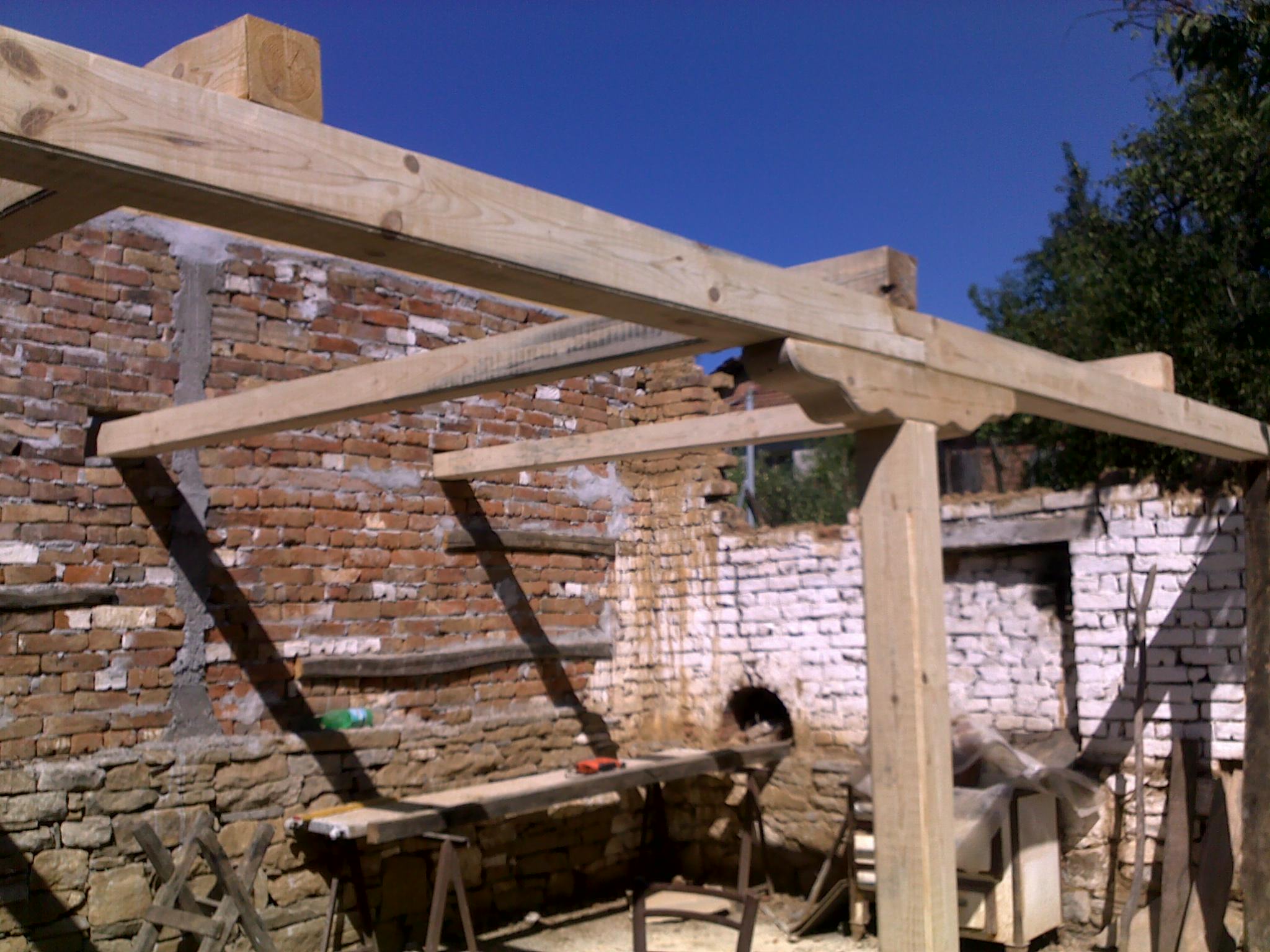

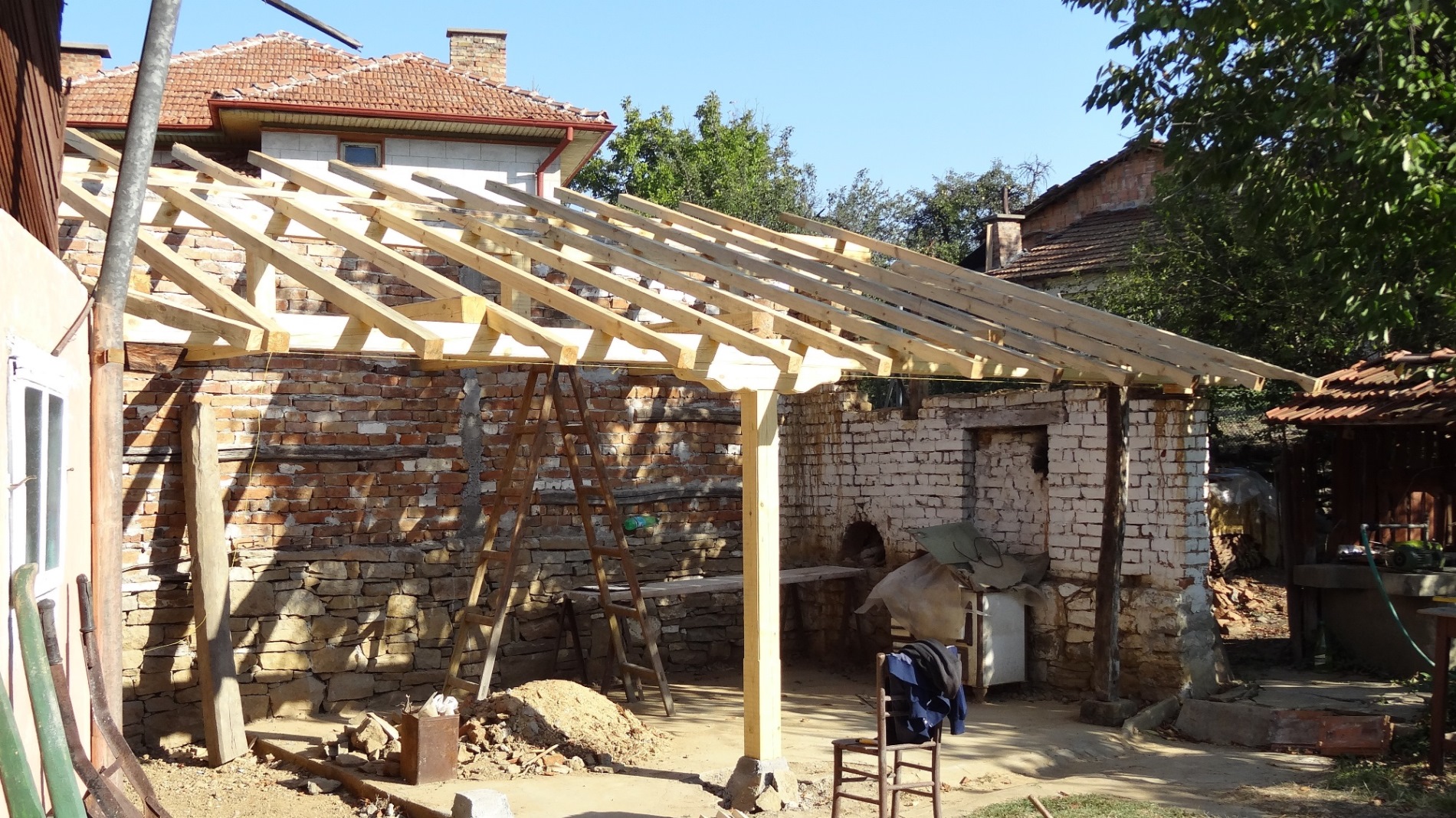

лека-полека
2012_09_22_1.jpg Обработка на гредите
2012_09_22_4.jpg "килимявка"

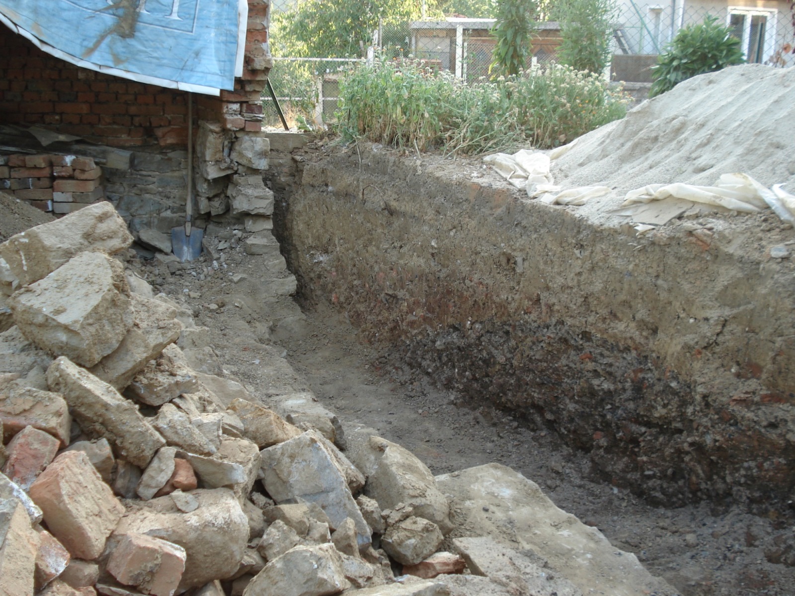

и още
