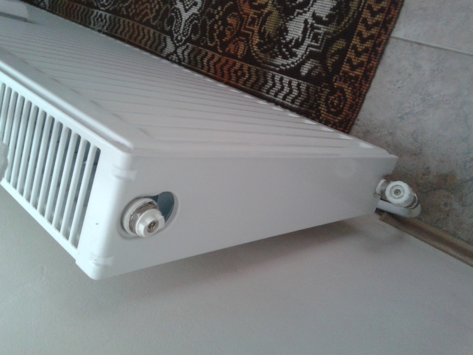

Някои радиаторни термостатични вентили имат възможност за предварителна настройка и при отвраряне на термоглават на мах, те пак не пропускат напълно. Такива модели имат Херц и Овентроп. Да не би да е такъв?

JohnSmith написа:
Да попитам и аз:
Стара сграда, първи етаж, вертикални щрангове, единствен радиатор на щранга.
Радиаторът е панелен, нов, свързан диагонално, връзките са с полипропиленови тръби, топли Само отгоре.
При напълно отворен термостат горещата вода минава по горната част на радиатора, спуска се надолу
и излиза през изхода отдолу, като 2/3 от него остават студени.
Така е от 3-4г. , откакто е монтиран.
Какво според вас е сбъркано?
Този радиатор да не е вързан грешно? Точно такива са симптомите ако подадеш топлата вода отдолу.
JohnSmith - специалист
Не е свързан грешно - топлата вода влиза отгоре и излиза по диагонала отдолу.
Термостатът е на Honeywell.
Трифон П.Трифонов написа:
...след като е отворен до край,проверете секретния вентил.
Къде се намира и какво представлява той?
Вентила е на изхода на радиатора.Отвива си капачка и с шестогранен ключ се настройва дебита през радиатора,спрямо останалите отоплителни тела.

Нещо такова ли се получава? Ако е така измери температурата на входящата и изходящата тръби.

ESPACE написа:
Точно същото, колега. :)))
Температури: Вход - 52*С
Изход - 38*С на радиатора
Щрангове: Вход - 52*С
Изход - 33*С
Исках да кача снимка с клапана, но явно файлът е голям, а на този комп нямам програма за обработка,
така че утре, надявам се, ще успея.
Благодаря на всички, надявам се, ще разрешим казуса, че е кучи студ навън... и вътре. :)))
ESPACE - майстор
Ако има запушване то ще е само от едната страна на радиатора. Провери как е задната страна. Ако няма запушване подобно разслояване може да се дължи на различна плътност на топлоносителя, което в твоя случай е невероятно. Можеш да пробваш да източиш 10-тина литра вода от тапата в студената зона.
VLADO66 - майстор
То е хубаво и един нивел да се сложи, да не се окаже че обезвъздушителят е в най-ниската част.
От задната страна също е студен.
Не смея да развивам нищо сега, че може да стане фал.
Как трябва да е нивелиран радиатора?
Това в горната част на радиатора ли е секретния вентил?
