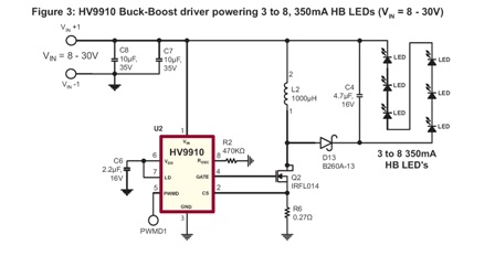

Опитай с тази схема .Това е LEDdriver от типа BUCKBOOST.При малко изчисления по входното и изходното напрежение може да захраниш товеа което е на снимките ти.Ето ти и линк да си свалиш описание на схемата и вътре има формулки за презчисления
http://mitkosot.hit.bg/snimki/hv9910.pdf
Успех :)
VH9910
