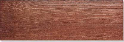

Аз тия дни мислех да обръщам, късно е либе май за варовик, а и нали бил предразположен към попиване ( ако не се импрегнира). Като пиша плочки имам предвид подобни - матови:
Има една варненска фирма внася и реже гранитогрес, плочи гранит 1см и разни китайски камъни за ППД, но все са тънки.
Много се чудих има ли правило перваза да бъде "захапан" от вертикалните участъци, също така дали може да надстърча от стената. Стигнах до извода, че ако няма удебеление, по добре да не излиза от равнината на стената. А дали да влиза отстрани, така и не реших кое е по-красиво.
