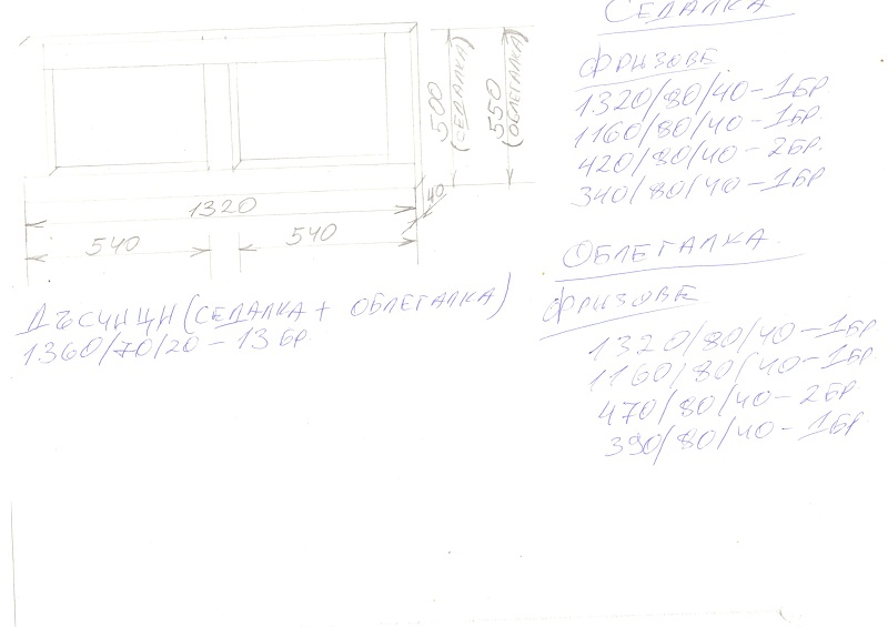

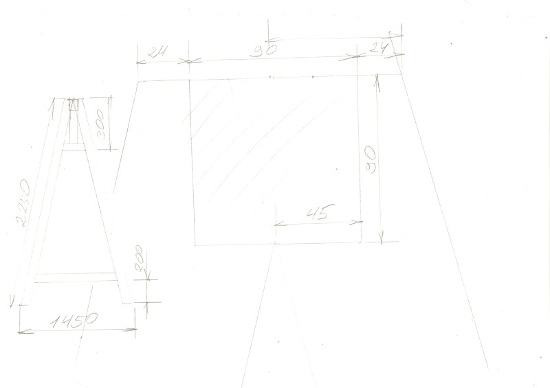

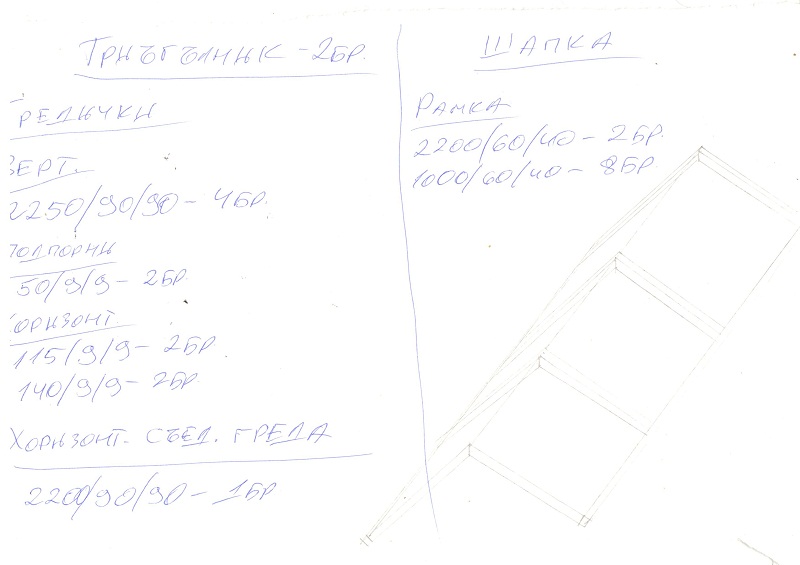

jameson_2001 - специалист
Намерих си скиците с размерите на люлката.
За съжаление са сканирани и не са с добро качество,за което се извинявам!
Само да добавя,дължината на хоризонталните гредички е 1150мм.(вместо 115)

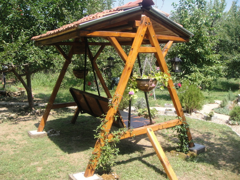

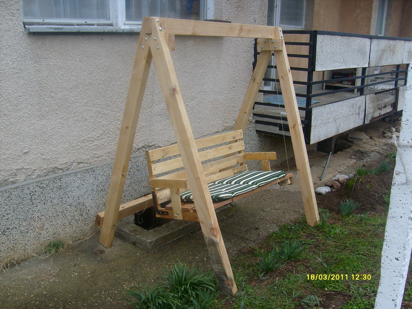

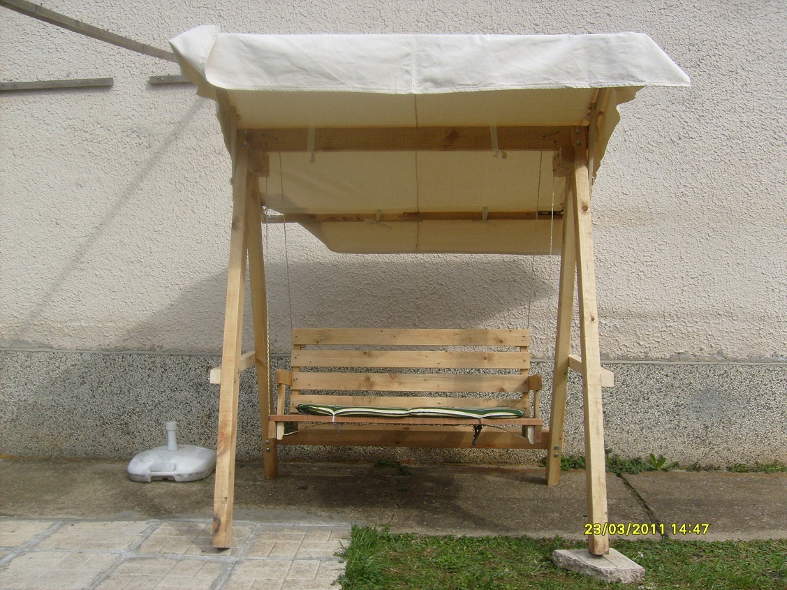

Ето я и моята люлка :) от подръчни материали

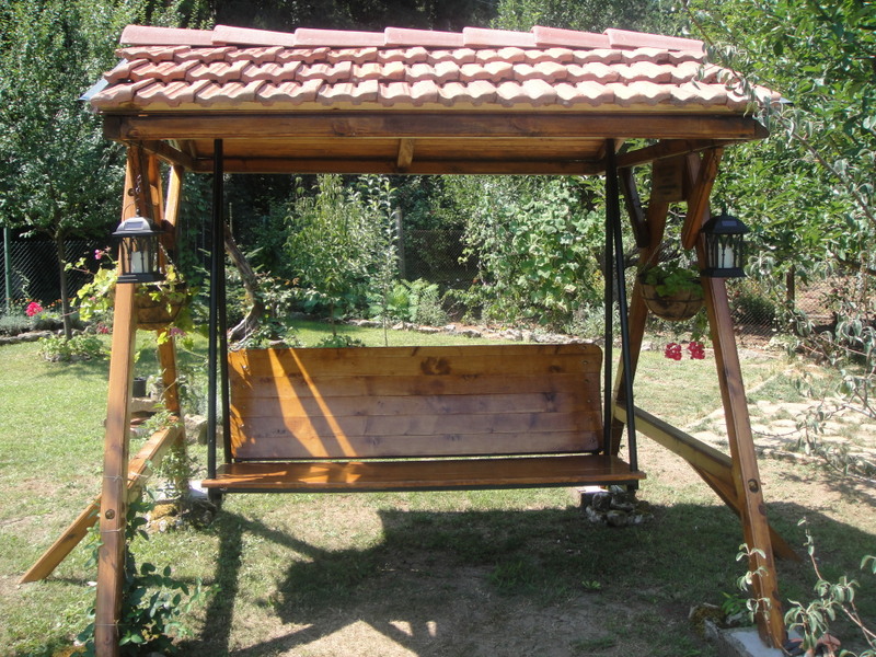

GEORGI5959 написа:
Да дам и аз една идея за градинска люлка. Направена е от разни криви клони и дървета, събрани в гората и избелени.
А би ли споделил каква е технологията по избелването.

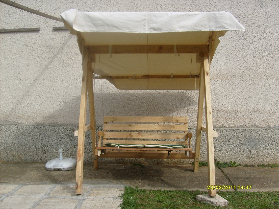

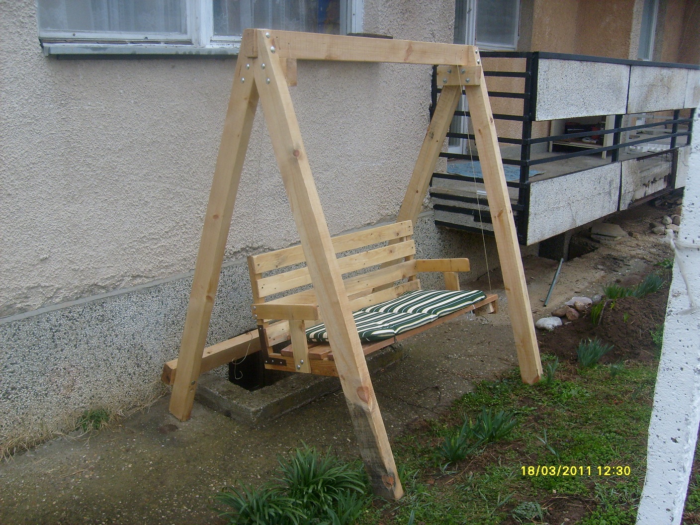

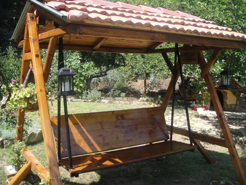

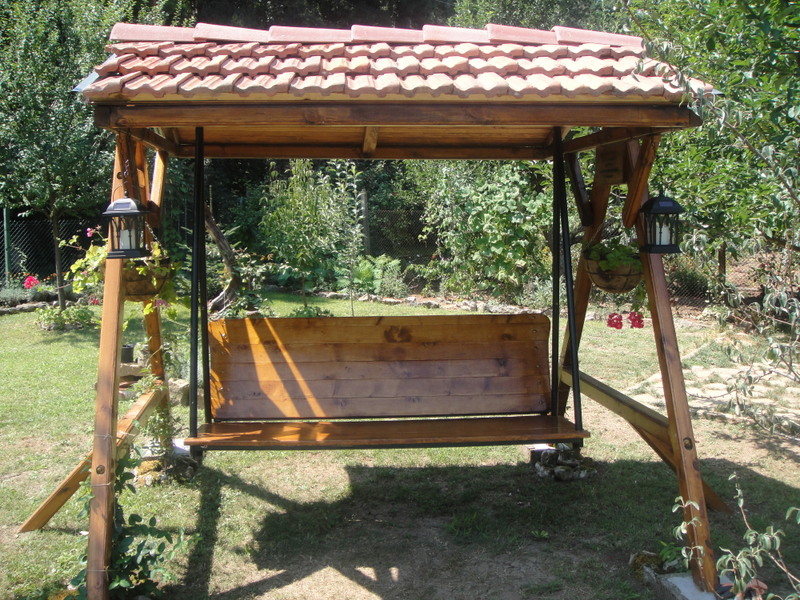

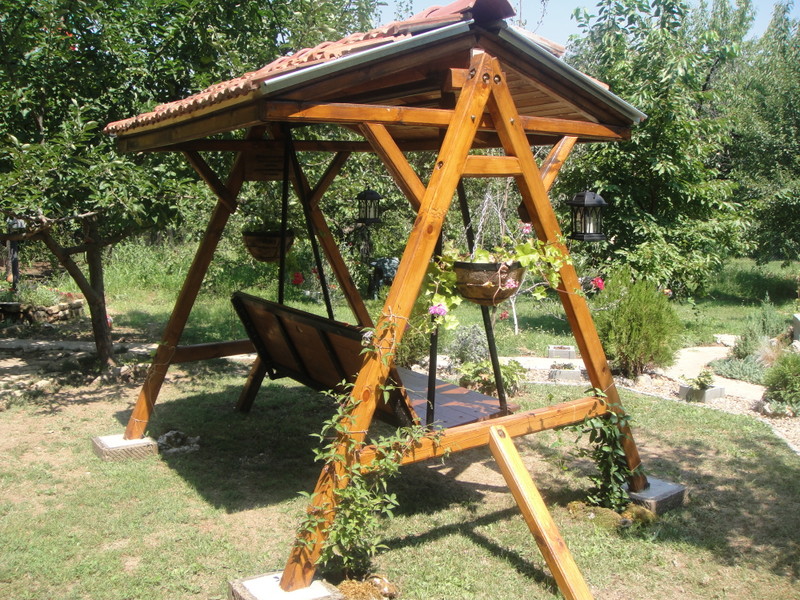

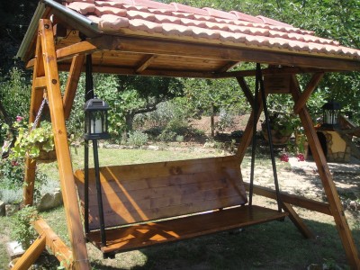

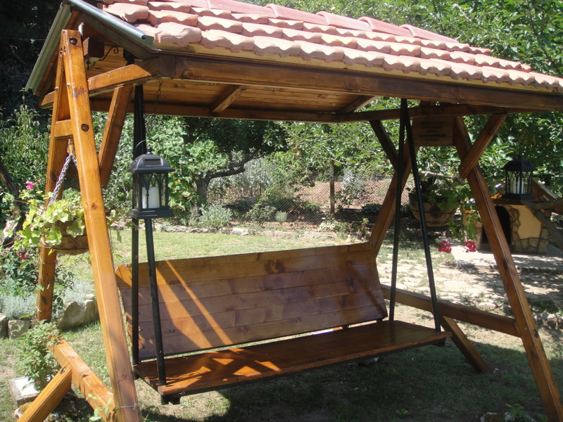

Здравейте,след като си откраднах по малко от всеки при мен се получи този резултат.Благодаря на всички за споделените проекти.
cybersas - специалист
Леле батка - къртиш и извозваш направо :) То си е беседка тва - клаксон има ли :) Хе хе
Малко ми е прекалено с тези керемиди отгоре, но вкусове - различни. Фарове гледам - има :drinkers:
