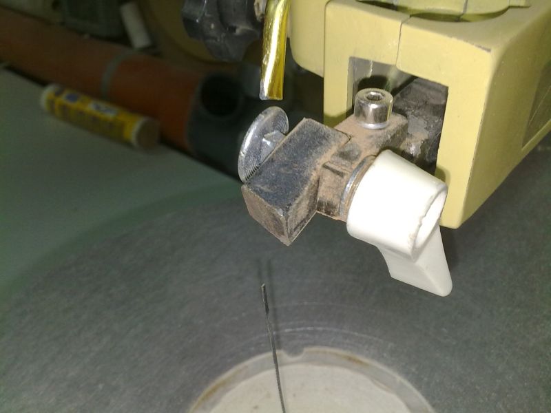

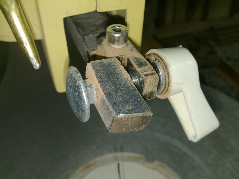

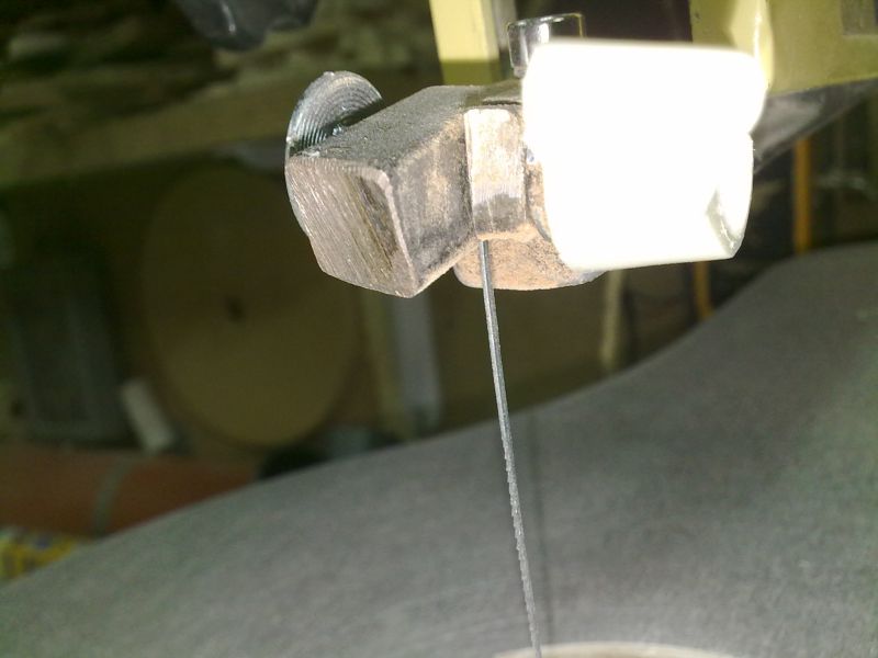

колеги ето държачите на моя копир
не е нужно да мислите някакви супер технологии простите неща са най ефективни
моите държачи съм ги направил от 2 парчета 10/10 плътно желязо като ги прерязах наполовина и ги разпробох с 6 мм бургия
работата беше 20 мин. а вече го използвам повече от година
вие кажете дали е добре..
a_nikolov - специалист
alata_69 изпълнението е супер. Прави се лесно и не е скъпо. Притеснява ме само това, че при моята машина Raider гледам, че при леглото в което попада куката на триончето се получава лагеруване и би трябвало по тая логика триончето да се огъва ако е затегнато направо.
Именно затова окачването е подвижно в горната част както е показано на картинката от друга такава тема в нашия форум.
Иначе принципа на всички машини е един и същ относно задвижването.
Ако е възможно да пуснеш снимки и от долната връзка при основата на триончето ще съм ти много благодарен.
alata_69 - специалист
това че се получава лагеруване на снимката общо взето не важи на практика на моята машина съм направил твърди връзки и отгоре и отдолу
и до сега на съм имам проблеми никакви
съжалявам че не мога да пусна снимки но отивам на работа по късно ще снимам
